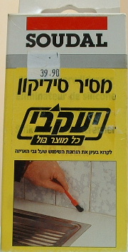

בטח קיים יותר מסוג אחד, לא?
דניאל
מסיר סיליקון של "יעקובי". היחיד בשוק (בטח ברשתות ה-DIY).
נסה קודם להסיר בגירוד.אם לא , החומר לא יקר במיוחד.
זה מה שיש לי:
download.php?id=9505
איציק
