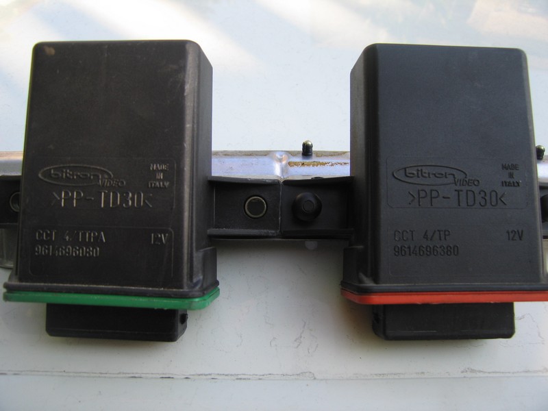

מעוניין לדעת היכן נמצאים הרכיבים המפעילים
את המאווררים בסיטרואן זד איקס וולקן.
ידוע לי על הביטרון שנמצא ליד מאבאת האיי בי אס
יחידה של שלושה מפסקים בין המאווררים
והיכן נמצא היוניט שמפעיל את המאווררים?
אשמח להסבר מה עושה כל יחידה
והאם פיספסתי איזהי יחידה
תודה יוסי
פספסת 2 יחידות:
מחשב הפיקוד, ממוקם מאחורי תא הכפפות, נראה כמו בתמונה המצורפת.
וחיישן החום שמוברג מאחורי הפלאנג' של הטרמוסטט.
שני הרכיבים מבית היוצר של ביטרון.
האם חייבת להיות מהירות נמוכה
ובאיזה טמפ היא נכנסת?
אצלי יש רק מהירות גבוהה הזהה למהירות
בה מופעל המזגן - נכנס לפעולה ב99 מעלות.
האם תקין?
ניתן לשלוט בטמפרטורה בא יכנסו המאווררים לפעולה על ידי החלפת מחשב הפיקוד או על ידי הוספת נגדים בחיבור לחיישן החום. בפורום PSI פורסם פרויקט כזה בעבר.
בZX שלי מהירות נמוכה נכנסת ב90 מעלות. מהירות גבוהה תתרחש רק במצב חירום או בעת הפעל מזגן במזג אוויר חם במיוחד.
ישנן ZXים שהמהירות הנמוכה נכנסת ב99 כמו אצלך, ומהירות גבוהה כפי שתיארתי במשפט הקודם.
