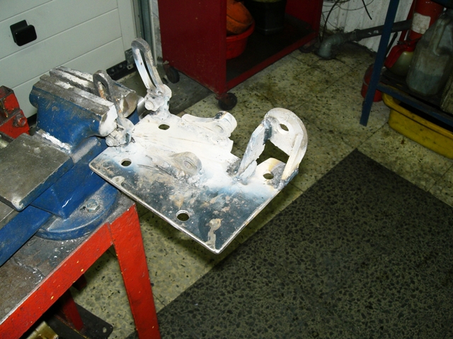

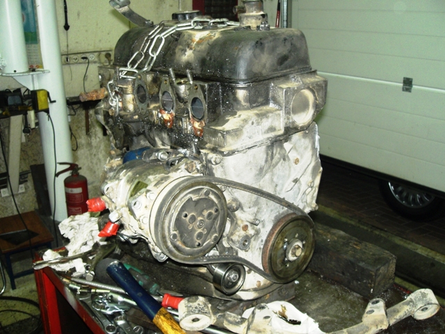

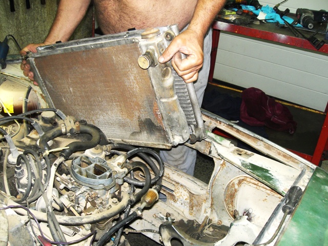

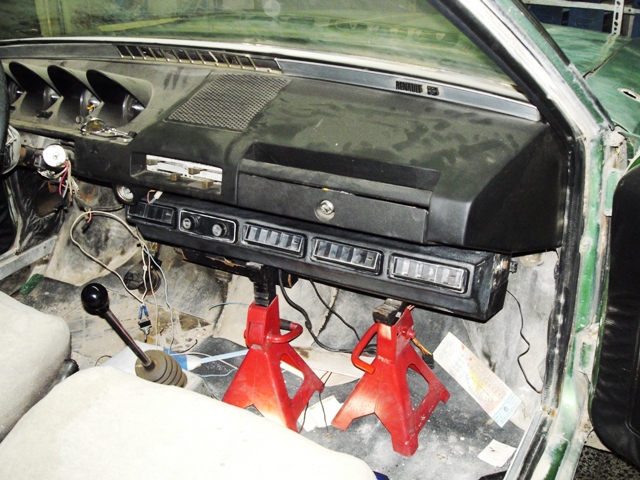

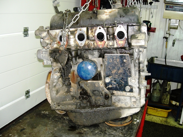

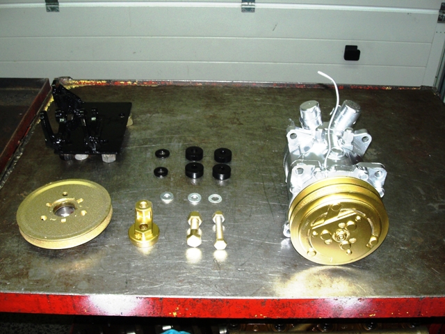

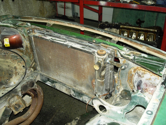

אני בשיפוץ הרנו 15 [הידועה לכול בשמה הצוחפתי " שרמונטיה"] דבר ראשון הרכבתי והתאמתי מזגן!!! אני לא מוכן לנסוע בלי מזגן!!!
אני מצרף מיספר תמונות על התאמת והרכבת המזגן.
בברכה בני ל.
אגב מדובר בהוצאה לא קטנה של כסף, אבל שווה כל שקל.
