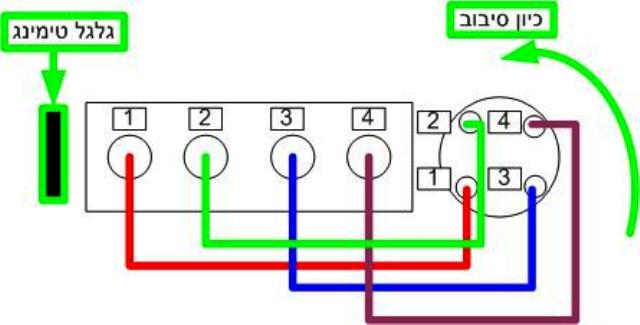

הרכבת הטימינג וסדור ההצתה בצורה פשוטה ויסודית!!!
א] פרק הכול!
ב] סובב את גל-הארכובה [הגלגל הקטן התחתון] עד אשר הסימנים שיש על הגלגל הקטן יעמדו מול הסימן על גוף המנוע כמו בשירטוט שכבר מישהוא דאג לצרף.
ג] סובב את גלגל הטימינג העליון [הגדול גל-הזיזים] גם עד אשר יעמוד מול הסימנים כמו התחתון.
ד] הרכב את רצועת הטימינג למקומה ושים לב היטב שביזמן המתיחה לא "בורחת שן" כלומר שהסימנים לא זזו ממקומם.
מתיחה נכונה של הרצועה חשובה ביותר! יש למתוח את הרצועה למצב שבחל הארוך בין גלגלי הטימינג [צד ימין] תוכל לפתל את הרצוע לה 90 מעלות ולא בכוח!!!
ה] השלב הבא מערכת ההצתה. הוצע פלג מס' אחד הקרוב לגלגל הטימינג העליון החדר מברג דק בעדינות לקדח הפלג.
סובב את המנוע בעזרת בוקסה מהגלגל התחתון ימינה ושמאלה וחוזר חלילה ושים לב שהמברג עולה ויורד קלות. אנחנו צרכים שהמברג יהיה בנקודה הכי גבוה. לאחר מיכן תראה אם הסימנים עדין במקומם [אם הרכבתה את הטימינג נכון הם יהיו במקומם]
ו] פתח את מכסה המפלג קח טוש או צבע או טיפקס וסמן על גוף המפלג [לא מיכסה המפלג] מבחוץ להיכן מצביע הרוטור [סיביבון]
הרכב חזרה את מכסה המפלג ולפי הסימן את תדע לאיזה חוט הצתה הסביבון מצביע. אני מקווה שהמפלג מורכב נכון אם כן בתמונה המצורפת אתה תוכל להבין בקלות איך לסדר את חוטי ההצתה.
והיה והרכב לא יניעה סביר להניח או שטעיתה או שיש בעיה נוספת.
בהצלחה בני ל.

תודה רבה בני ! אני ינסה את זה מחר ויעדכן אותך אפילו בפלאפון.
רק משהו אחד, שאני מחבר את הרצועה, היא גורמת לי להוזיז מכיוון הטיימינג טיפה בגלל השיניים.
תמיר
אכן המנוע נידלק עכשיו ועובד.
תודה רבה.
