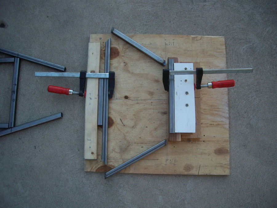

אתה מפלס את השלדה לפי הקוים של הדשא?

איך אתה חותך את הFish Mouth?
הפתרון המדויק היחיד שאני מצליח לחשוב עליו הוא לתפוס את הצינור באמצעות מלחציים מתחת למקדחת עמוד עם מקדח כוס מסיבי בגודל מתאים.
יש לך שיטה אחרת?
עריכה:
חפרתי אחורה בשרשור ובדקתי מה זה Notcher, אני מבין שזה בערך הפתרון שציינתי. אנא אשר נכונות.
לפני 22 שעות, hans כתב:
מכיוון שאין לי Notcher (לא חפרת מספיק, ציינתי קודם), אני חותך את ה-Fish mouth עם משחזת שולחנית ודיסק "4.5 (העבה יותר, לא הדק שמשמש לחיתוך).
זה לא פתרון אופטימלי, אבל זה מה יש.
צריך פשוט סבלנות לעבוד על כל חיתוך לאט לאט ובמדויק.
האמת היא שמקדח כוס על מקדחת עמוד יכול להיות השיטה המקובלת יותר , אבל לעניות דעתי אפשר לייצר פתרונות טובים הרבה יותר, קח לדוגמא מלטשת סרט שאפשר להחליף לה את הגודל של אחד התופים שעליהם החגורה מסתובבת ככה שתקבל את הקוטר הנכון ל-Fish mouth ואפשר יהיה פשוט ללטש את הצינור בזוית הרצויה.

חוץ מזה, ראיתי איזו טבלא שמרכזת את זוויות החיתוך של ה"פה דג" ע"י דיסק או משור "שורף". או שאתה יכול להיות חאפר כמוני,ולקחת חתיכת קרטון, לצייר עליה את עיגול בקוטר של הצינור שאתה רוצה להתאים אליו, לחתוך את הדוגמא, ולשים אותה על הצינור שמיועד לחיתוך, לצייר את הקווים, ולחתוך. לוקח הרבה יותר זמן מפרייזר נניח, אבל יותר זול בהרבה.

הקישורים הנ"ל יעילים רק אם אתם מנסים לחבר Fish mouth בין שני צינורות ישרים ב-90º.
שימו לב לעובדה שאף אחד מהחיתוכים שלי לא עונה על הקריטריון.
