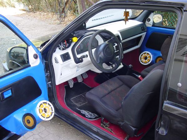

האפשרי להכניס לחור בדלת רמקול 6.5 בלי פיבר, ע"י טבעת עץ או איזו קומבינה אחרת ?..
ממה שאני שמעתי אי אפשר , אבל אם יש מישהו שכן הצליח או שעשה איזו קומבינה או משהו מוזמן לכתוב .
תודה מראש אבירם.
אני יודע מה זה הגבהה ואני יודע איך עושים אותה מMDF .
אבל השאלה שלי הייתה אחרת אם אתה מכיר את הפגו אז שם זה דיי מסובך לדחוף את זה ואני לא יודע אם זה אפשרי?
אני לצערי לא חושב כי ניתן בעזרת הגבהה לפתור את הבעיה בגלל מבנה ההמשך של הכיס בדלת, המבנה הנ"ל הוא גם המכסה לרמקול.
לדעתי או המידה המקורית של הרמקול או בנייה איכותית מפוליאסטר ודומיו.
אני את הדוטק שלי 5.25 הגודל המקורי של הדלת הזו נאלצתי להכניס עם הגבהה+חיתוך פח באיזור התחתון של הרמקול וזאת על מנל ש:
1.המגנט מאחור לא יגע בחלון.
2.הפח מלמטה נגע במגעים של האלמנט וגרם לקצר אז חתכתי מעט את הפח באיזור התחתון וציפיתי את האיזור עם בידוד של ארמופלקס.
