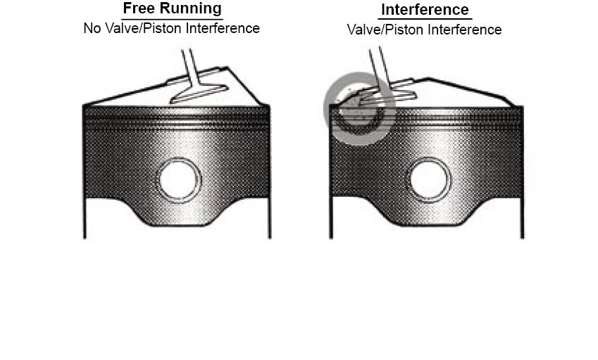

סליחה על הבורות. מה זה interference engine ומה המשמעות של זה לענין הטיימינג ו/או תכונות אחרות? תודה.
Interference engine - מנוע בו קיים מפגש בין השסתומים לבוכנות במקרה של תיזמון שסתומים לא תקין ( קריעת רצועה/קפיצת שן/הרכבה ראשונית לא נכונה ).
