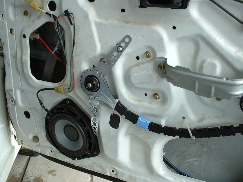

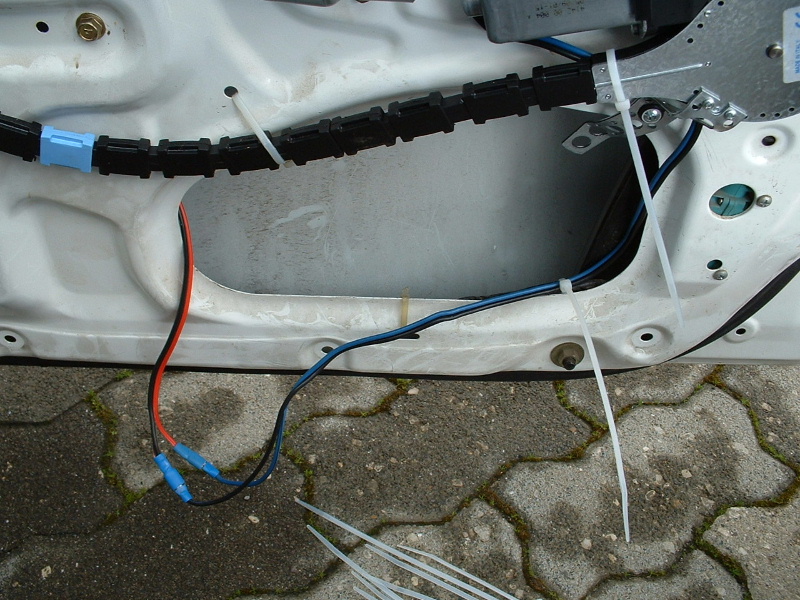

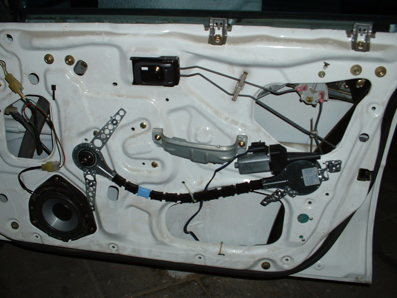

לפני כשנתיים+ הרכבתי באימפרזה שהיתה לי זוג מנגנוני חלונות חשמל של SPAL.
המחיר דאז היה סביבות ה 500-600 שח לסט של זוג, לא כולל מתגים וחיווט (לא יותר מ 100 שח בהגזמה).
הסט עבד אצלי לפחות שנה בלי שום בעיות מיוחדות, בהתחלה קצת הסתבכתי עם החיבור של המתגים אבל אח"כ הסתדרתי והכל היה בסדר. כמדומני פעם אחת היה לי קצר בחלון צד נהג כתוצאה מחיווט שלא "ישב" טוב ועם הזמן התחכך בחלון, התגלה ועשה קצר עם הגוף.
כמובן שאם יש לך אפשרות להשיג מנגון מקורי - זה עדיף, אבל הסט של SPAL עושה עבודה טובה למיטב ניסיוני עימו.
הנה כמה תמונות מההתקנה דאז....
