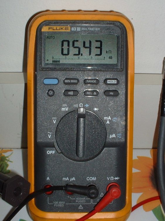

התוצאה:
(שימו לב שלאחר הקיצור/חיתוך של החוטים לאורך הרצוי לרכב שלי - איזו התנגדות מצויינת).
