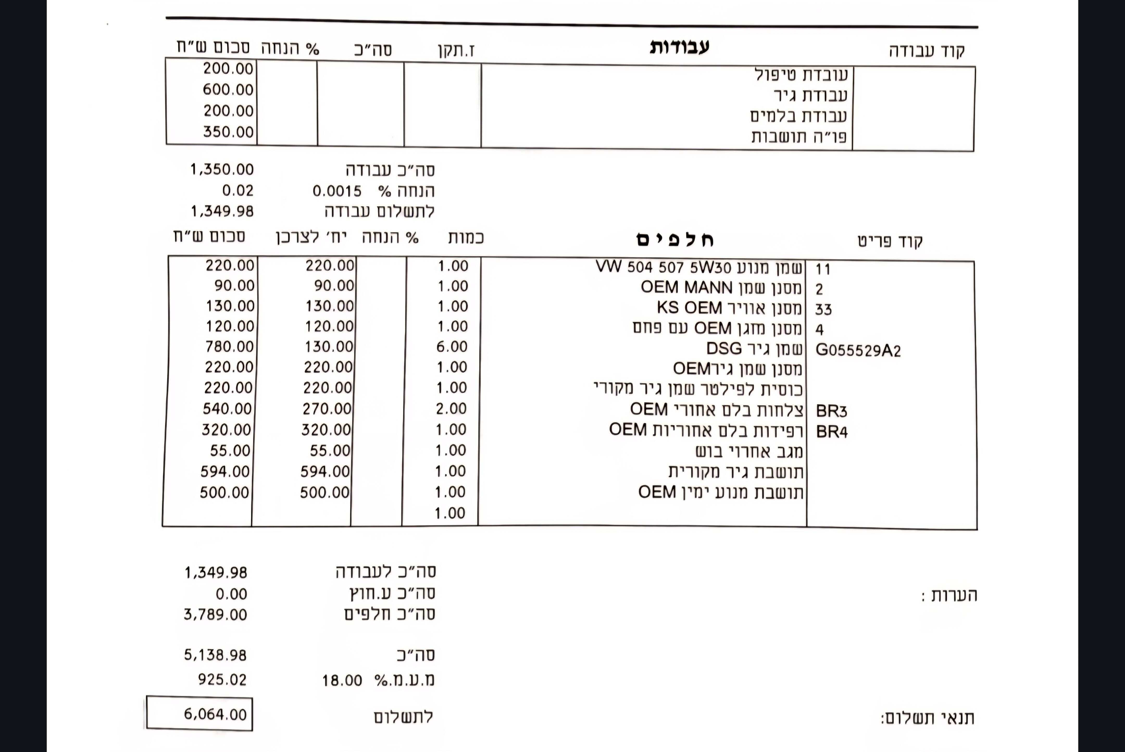

לא חשבתי שזה יעניין מישהו.
אצרף בסוף ההודעה תמונה של התיקונים לבעיה בגיר ומילוי מחדש שמן dsg + טיפול 75 + החלפה יזומה של בלמים כולל דיסקים ותושבת מנוע.
לגבי ירידת הערך, הדלת האחורית מוחזקת על ידי כמה ברגים בודדים. אין סיבה שזה יגרור ירידת ערך. מה גם שהוחלפה במקורית. השמאי אכן היה מטעמי. אייל נרקיס. ממליץ.

בסוף אתה צריך לקחת בחשבון שאתה קונה את הרכב ואולי תהיה לך הוצאה גדולה כחלק ממחירו. אם מצאת אקזמפלר שהוחלף מוח, זכית. חזרה של התקלה נדירה ביותר.
מחירים של התיקונים שציינתי אצל אופיר המכונאי האקדמאי בתל אביב:

לפני שעה, ניקו פ. כתב:
לא משתמשים בשמן בתקן 0w30? בארונה 1.5 שהייתה לי (2022) רשום בספר הרכב שזהו התקן, מניח שזה אותו המנוע

לפני 13 שעות, Rongaflugen כתב:
התקן לבנזין 1.5L. הוא vw 504/508  (או acea c3/c5). המספרים עם W הם הצמיגות של השמן.
למשל, יש הרבה שמנים שעומדים בתקן vw 504 בכל מיני צמיגויות 0w20, 5w30, 0w30 וכדומה. הם כולם בסדר כל עוד עומדים בתקן.
בישראל 5w30 זה אחלה ומספיק. במדינות קרות בהן אתה נוהג במינוס 20 או 30, בהחלט יש היגיון להשתמש ב-0w30.
נ.ב. יש עוד כמה תקנים שהם סבבה לא רק מה שכתבתי לעיל.

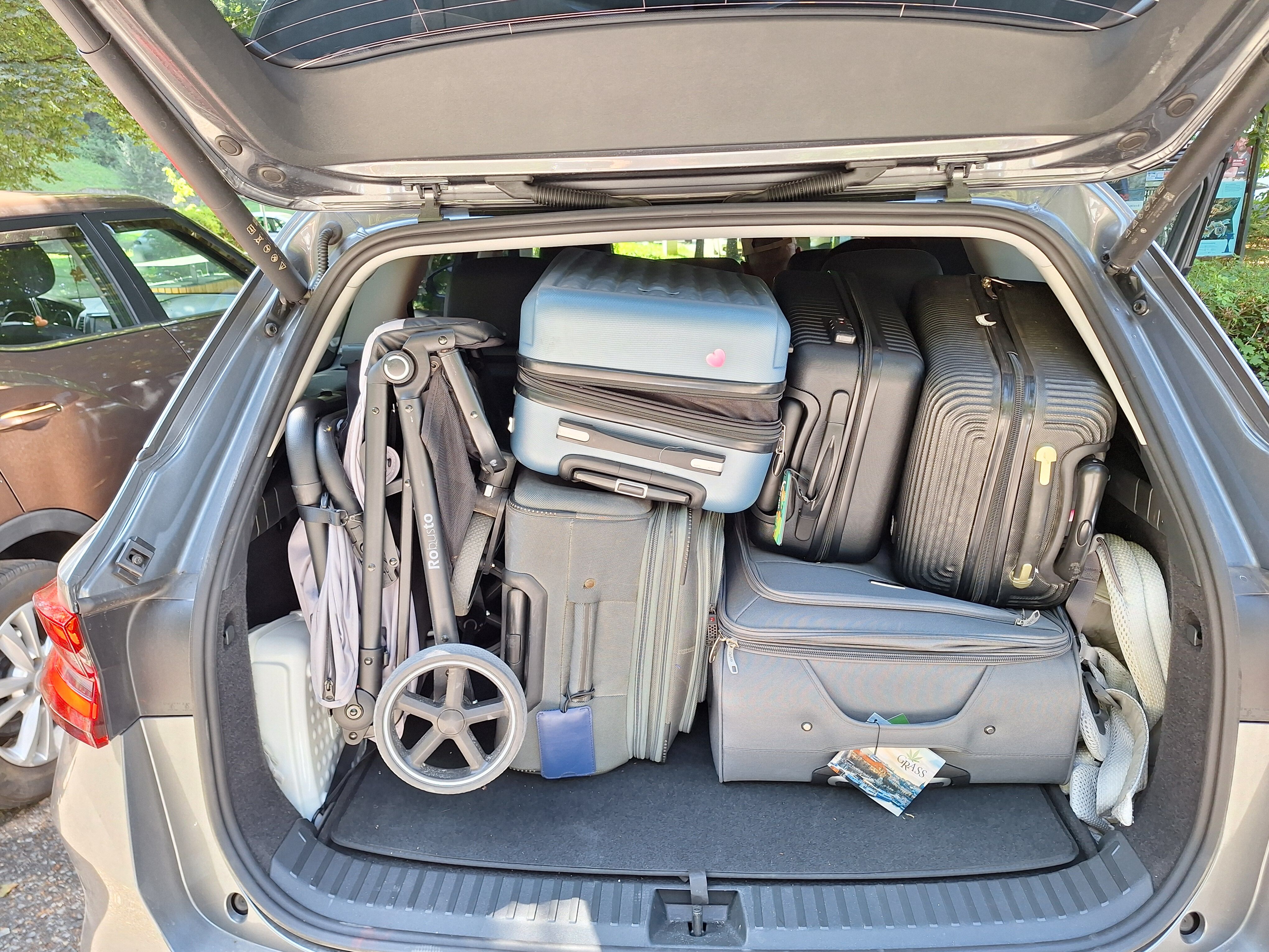

תא מטען של החדשה, שדי זהה בגודלו לישנה רק עם סידור מעט אחר.
