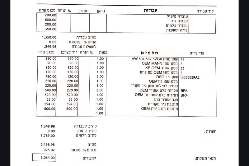

עדכון:
ביטוח חודש במקיף+חובה 4700 שני נהגים נקובים מעל 30 ללא תאונות. מסחרה שבה כל חברה תמיד משווה למחיר של הקודמת. באיזה שהוא שלב נמאס לי וזרקתי מחיר. אמר לי כן וסגרנו. מרגיש שאם הייתי אומר 4500 גם היה נסגר בלי בעיה.
נדלקה נורת מנוע והופיעה תקלה בסטארט אנד סטופ. התחברנו לסורק אצל אופיר בתל אביב. לפי הוראות יצרן שלב ראשון ניקוי פיח שסתומי יניקה (להתראות 2100 שקלים). על הדרך החלפנו פלאגים (300) וביקשתי שיעבור על הבלמים הקדמיים כי משהו הרגיש אוף, ואכן הוחלפו צלחות ורפידות (ביי 1500 שקלים נוספים).
אחרי כמה ימים שוב נורה ואותה תקלה. נכנס לאופיר. השלב הבא לפי היצרן זה החלפת גלגל תנופה, אבל לטענתו 90+אחוזים של התקלה זה השסתומים וצריך לנסוע קצת עד שזה מסתדר. על הדרך כבר ביצענו טיפול 90 לרכב שכלל את כל המסננים ושמן כמובן (ביי 1000) + החלפת תותבים למשולשים (ביי עוד 700). התקלה אופסה. אחרי הטיפול והנסיעה כרגע התקלה לא חזרה, אבל אם תחזור בעתיד נחליף גלגל תנופה (500 דולר רק החלק oem מחול). נקווה שלא יגיע לזה.
אז עלויות האחזקה יקרות כמו שכתבתי, במיוחד ברכב בן 6 כשמתחיל להגיע בלאי טבעי, אבל מעבר לכך הרכב משרת אותנו היטב ואנחנו מאוד מרוצים ממנו. אני אגיד שאפשר לטפל בזול יותר, אבל אני מעדיף לטפל אצל מישהו שעובד לפי הוראות יצרן עם חלפים מקוריים/oem איכותיים ולשלם יותר.
אשתי מאוד מרוצה ואני גם. המנוע עדיין צריך להיות 2.0 :) היום יותר מתמיד אני אומר אל תתפשרו על ה1.5, אלא אם אתם אשתי שנוסעת כמעט רק בין עירוני על 100 בימני.
