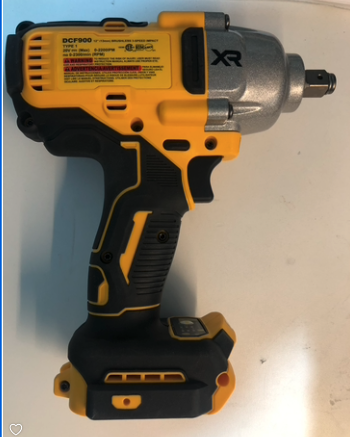

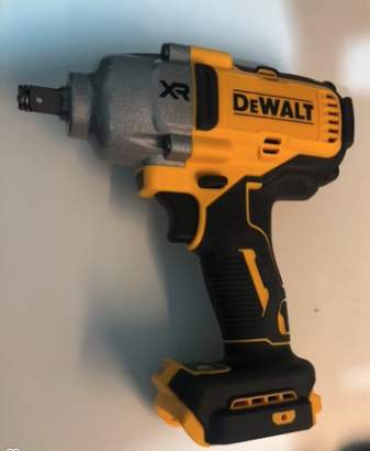

בתאריך 26.11.2025 בשעה 12:55, zaf כתב:
תודה, זה ברור שזה זיוף וההערה שלך על מראה הכיפה מאשר את זה יותר מכל ספקולציית מחיר.
ברור, הייתי חייב לפרוק. 🥹
image.png.d08772c1940ad2a201af58d9392707bc.png   image.png.a414b180f76d3759f71edf3671f4c2f4.png
אכן הכיפה ״מרשיעה״ את הזייפן, גם הברגים ,גם הצביעה וגם המראה 🥺
ימים יגידו אם יעמוד במשימה, הכוונה שלי להתנדב בידידים 😊
הוזמן גם זה 🥹
זיוף זיוף זזזיוף 😪😭

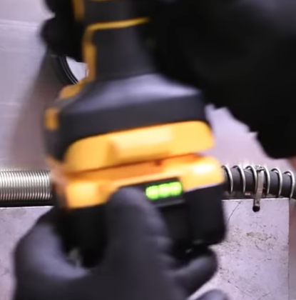

היום הגיעו הסוללות. אז אמנם זה עובד, אבל אין כל קשר למותג האמיתי, גם הסוללות ללא הלדים שמראים על מידת הטעינה
 אינם וגם לא בטוח שכמו שכתבו שיש איזו הגנה ופינים מחווטים חמטט שניים + ו -  🙄
בכלי עצמו כמובן שאין בורר עצמה ובכלל ״פנל״ השליטה לא דומה לכלי המקורי .
צריך להפעיל היגיון בסיסי כשקונים ברשת. כלי של 1300 שקל לעולם לא תמצא ב200 שקל......
