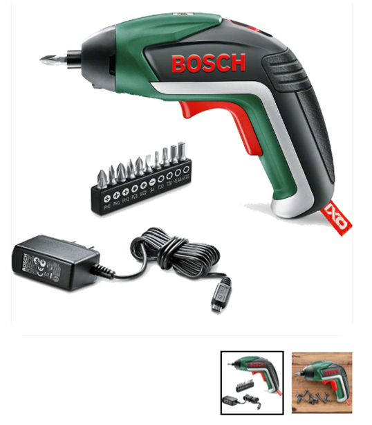

לפני 32 דקות, Derish כתב:
אני חרד מהיום שבו אחד מיצרני המברגות יחליט להמציא מחדש את הגלגל ולספר לנו ש'הלקוחות רוצים' מברגה קלה יותר עם טעינת USB - לכן מעכשיו הסוללות מפסיקות להיות נשלפות.
בוש, כבר לפני עשור, הוציאו משהו כזה.
למיטב זכרוני גם הצעצועים שמוכרים באיקאה הם בתצורה הזו.
אני ממש לא חושב שהיצרנים יעשו את המהלך הזה, כי א- יותר משתלם למכור קיט עם 2 סוללות (או יותר), ו-ב- אף אחד לא ירכוש כלי שהוא צריך להשבית בזמן הטעינה.
*למעט ה FAN-BASE של אפל. הם יקנו כל מה שידחפו להם...
תמונה להמחשה- כלי שצריך להשבית בזמן הטעינה.

@ברווז זה בשביל לפתוח מחשבים, לא בשביל לבנות דקים. גם הבוש go נטען על ידי micro usb, אבל מדובר בסוללת 3.6 וולט ומומנט 5 נ״מ.
אגב איקיאה, יש להם צעצועים בכמה דרגות, עולים שליש מבוש מקביל. אני בכלל לא בטוח שמדובר בקניה גרועה למי שמבריג 4 ברגים בשנה.
