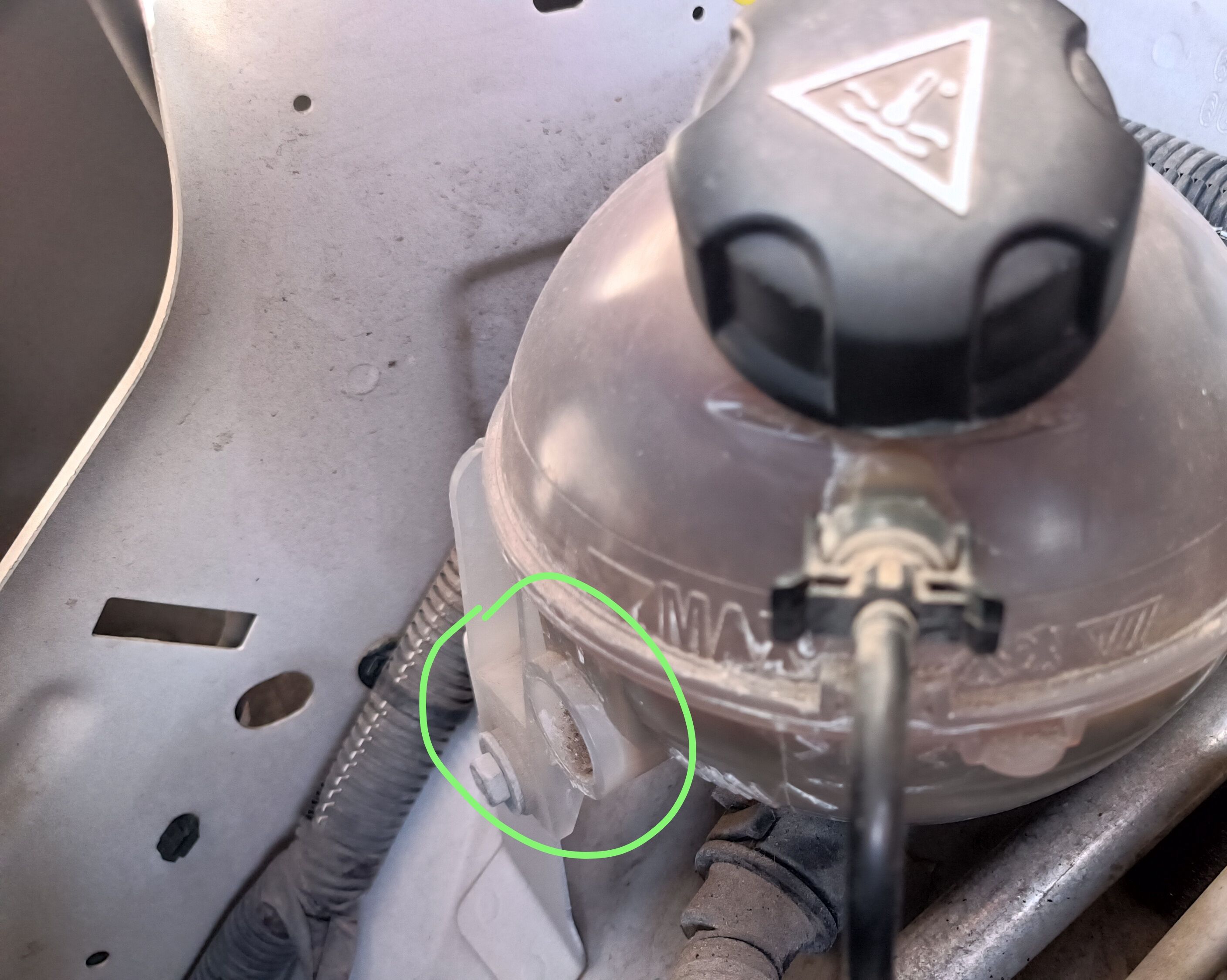

היה לי חיישן כזה בברלינגו מודל 1997, אחרי זה היו לי עוד שתי ברלינגו יותר חדשות ושם המקום לחיישן במיכל עיבוי קיים, אבל החיישן עצמו - לא קיים. ראו תמונה.
בגדול ממה שאני מכיר ברוב המכוניות העממיות המודרניות אין כזה חיישן.
