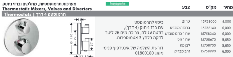

למישהו יש נסיון עם אינטרפוצים תרמוסטטי?
לא מצליח למצוא על זה פרטים בארץ. ממה שאני מבין, צריך לחץ מים זהה בצד החם והקר. זה חשוב. מעבר לזה, עושים לזה איזשהוא כיול לטמפ נדמה לי.
זה לא זול אבל באמזון גרמניה סביר לעומת המחירים ההזויים בארץ.

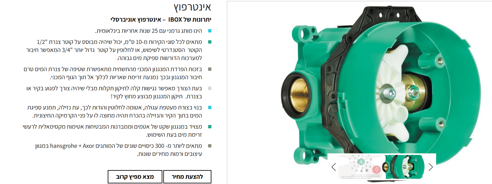

ראיתי שיש אינטרפוצים של הנסגרוהה Hansgrohe תרמוסטטים עם כיוון טמפ. משום מה רובם נותנים רק לכוון את הטמפ ולא את עוצמת הזרם, (ואז צריך אולי להתקין וסת נוסף על זה) אבל יש כאלה שנותנים גם וגם.
הם בנויים על אינטפוץ כללי בשם IBOX שנראה לי שהוא יחסית מאוד גדול לאילו של חמת ודורש קיר עבה של 10סמ??
מישהו יכול לתת המלצות או דיס-המלצות? איפה אפשר למצוא אינפרמציה?

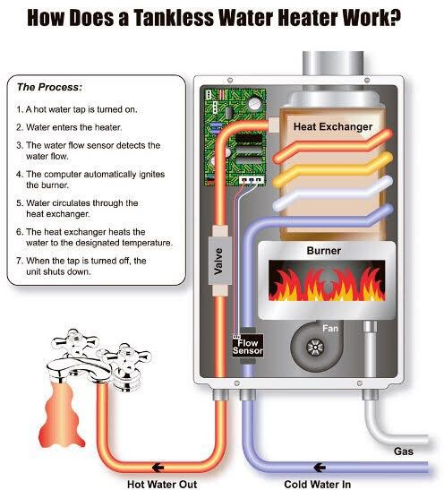

הבעיה במחמם זה שאם סוגרים את המים ליותר משניה, הוא נכבה ואז בפעם הבאה שתפתח את המים יקח לו כמה שניות לחמם את המים. ותהיה לך כמה שניות של מין קרים. את זה אי אפשר לפתור עם האינטרפוץ הזה

אין מיכל מים פנימי.
יש כמין ספירלת נחושת שבה עוברים המים והיא מתחממת מאש.
שסוגרים את המים האש נכבת,
שפותחים מים חמים האש נדלקת עוצמתה נקבע בהתאם לטמפרטורת המים בכניסה ועוצמת זרם המים.
כך זה לפחות אצלי (רינאי 17)
וגם אצל המשפחה שיש להם מחמם בן 20 שנה.
