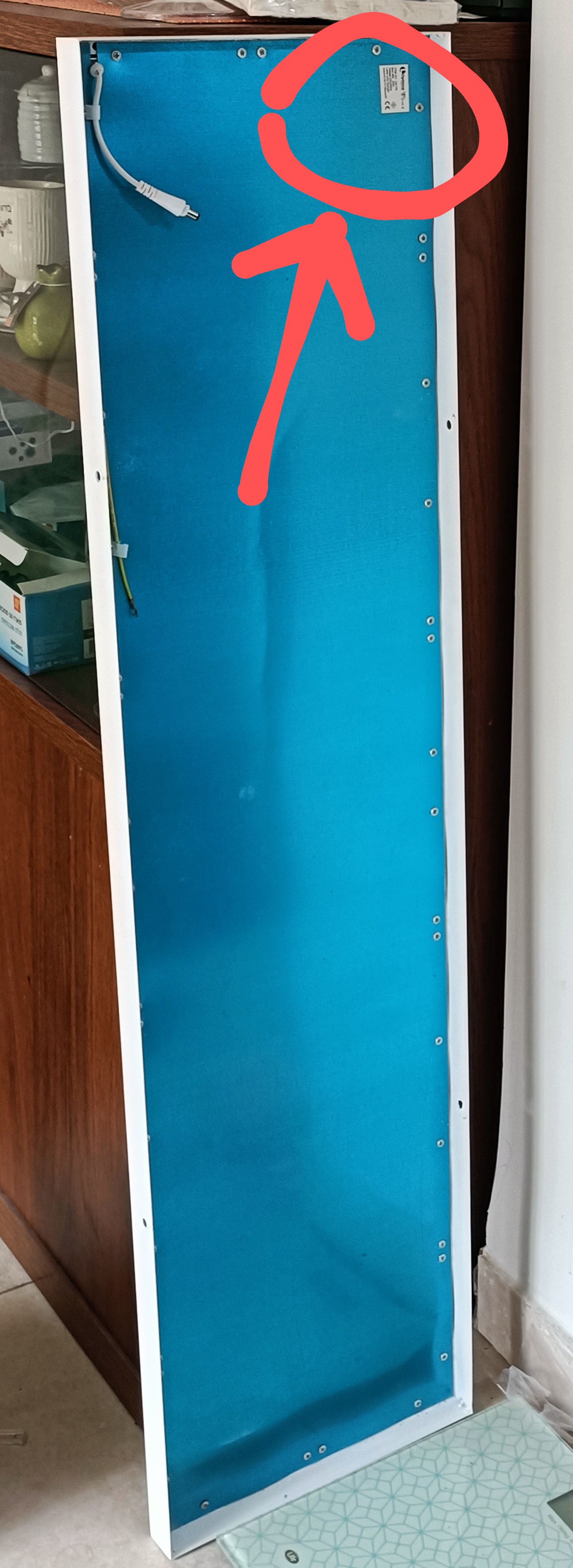

גוף תאורה גדול וחזק במיוחד (150/40 ס"מ).

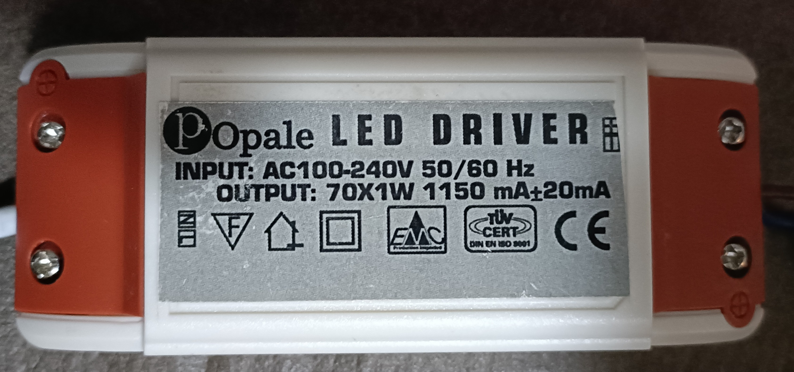

הדרייבר שלו עבר לעולם שכולו טוב (הגוף ממצמץ באלימות במשך דקה וחצי עד שנדלק. כנראה דיודה תקולה. כשמסיים את המופע שלו, עובד היטב).
העברתי חלק נכבד מיום שישי שלי בלחפש בכל חנויות החשמל/תאורה בחדרה והסביבה דרייבר מתאים.
לא מצאתי, ותכלס- גם ברשת אני לא רואה שיש דבר כזה.
אולי אני מפספס משהו בנתונים של הדרייבר?
נראה לי שאני צריך לחפש 70w כפול אחד.
אבל למה לא רשום גם מתח יציאה?
מצ"ב תמונה של הדרייבר המנוח

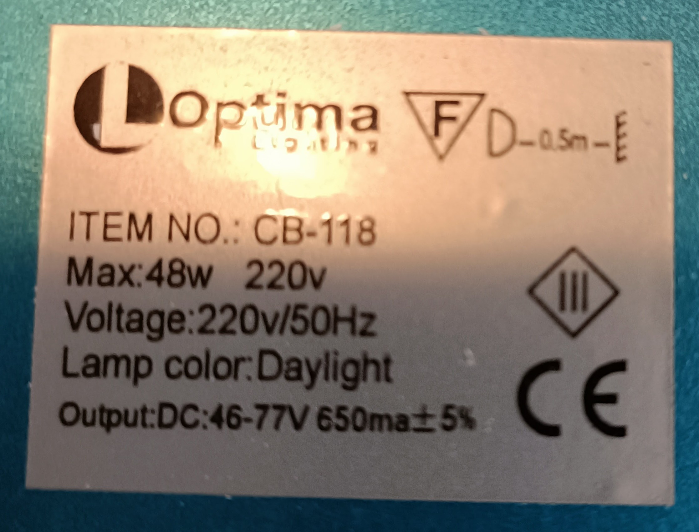

ושל הנתונים מהגב של פנל הלד שבתוך הגוף

הדרייבר המקורי הינו בעל זרם מוצא קבוע של 650 מיליאמפר ומתח מוצא מקסימלי של 77 וולט. המתח המקסימלי למעשה קובע את מספר הלדים שניתן לחבר בטור.
הדרייבר בתמונה הראשונה מוציא זרם קבוע של 1150 מיליאמפר ומתח המוצא בסביבות ה-60 וולט ואינו מתאים לגוף התאורה שלך.
חפש דרייבר על זרם מוצא של 650 מילימאפר ומתח מוצא מעל 70 וולט בערך. גם אם מתח המוצא הינו 80 וולט הדרייבר מתאים.
כול מה שכתבתי נכון במידה והלדים מחוברים רק בטור בגוף התאורה.

התמונה השניה היא מדבקה שמודבקת על הגוף עצמו.
הדרייבר בתמונה הראשונה בפוסט הראשון הפעיל את הגוף במשך שנתיים וחצי, אבל לא אתפלא אם הוא לא המקורי/מתאים, כי הגופים הנ"ל נקנו בחצי מחיר כ"קופסאות פתוחות". אולי מישהו טיפל בו.
זה פנל לד דק, אין לי מושג איך הוא מחווט בפנים.
אני אחפש משהו לפי הנתונים שהצעת.
