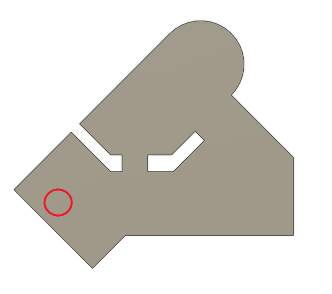

השטח המתואר בגודל של כ 64 מ"ר, העיגול האדום מייצג את המדרגות לקומות העליונות בבית - את המעבר הזה אי אפשר לסגור.
גובה התקרה כ 2.5 מטר.
מחפש פתרון, כרגע בלי תקציב מוגדר, למיזוג החלל הנ"ל כאשר הדגש העיקרי הוא שקט ויעילות אנרגטית.
אין שום רצון ללכת לכיוון של מזגן מרכזי.
מחפש פתרון שישלב שני מזגנים בינוניים, או אחד ממש גדול, או אולי אפילו 3 קטנים?
אשמח לעצות
תודה

כי זה ינמיך את התקרה משמעותית, וזה גם פרויקט והתקנה וכו' בניגוד למזגן עילי שמתקינים בחצי שעה ומתחילים להשתמש ישר.
בהינתן זה שלא רוצים מזגן מרכזי - מה הכי כדאי לעשות פה?
לפני 4 שעות, Morningstar כתב:
אשמח לעצות
תודה
יש יתרונות למרכזי ויתרונות לנקודתי.
אני אישית הלכתי על נקודתי בכל הבית.
סוג של גיבוי, בשימוש נכון-חסכוני יותר.
אני אישית הייתי הולך על 3 קטנים.קח בחשבון שזה יותר מקום בגג ליחידות חיצוניות

ישן מאוד וכנראה בלי שום תקן, אבל יש סיכוי שזה 2.6 ולא מדדתי נכון
2.60 זה רוחב מינימלי.
גובה מינמילי לשטח עיקרי הוא אכן 2.50.
הכל מידות בין גימורים.
אבל ככל הזכור לי, ידידינו כוכב הבוקר לא מתגורר בכלל בארה"ק.
צורת החלל בעייתית לדעתי הרבה יותר מהאבדן לחלל המדרגות.
להשיג פה פיזור יעיל יהיה כמעט בלתי אפשרי משני מקורות בלבד.
תכנית שאיננה רק צללית היתה עוזרת לייעץ.
בדיוק.
אל תשכח שבמקומות כאלה אפשר להשתמש בצינור "תעשייתי" עם פתחים ולחסוך קרניז וכל הבלאגן. זה גם אלמנט עיצובי וגם פותר בעיה במקרים כאלה.

@natco @איציק נ.
תודה חברים, במקרה הזה מדובר בבית של אמא, אני בביקור בישראל ועוזר לה למזג את הקומה של הסלון\מטבח\פינת-אוכל.
את הצללית מידלתי בעצמי ב Fusion 360 סתם כי שיעמם לי ורציתי לראות כמה מדויק אני מצליח להיות בלי מדידה אחת (על ידי ספירת אריחים) (התשובה היא, ד"א, מאוד).
אין אפשרות למזגן מרכזי כי מה שלא רואים בצללית, כפי שציינת בצדק, אלו המון קשתות בין החללים השונים.
אבל גם אם היה אפשר להסתדר על משהו - אמא לא רוצה בשום פנים ואופן מזגן מרכזי.

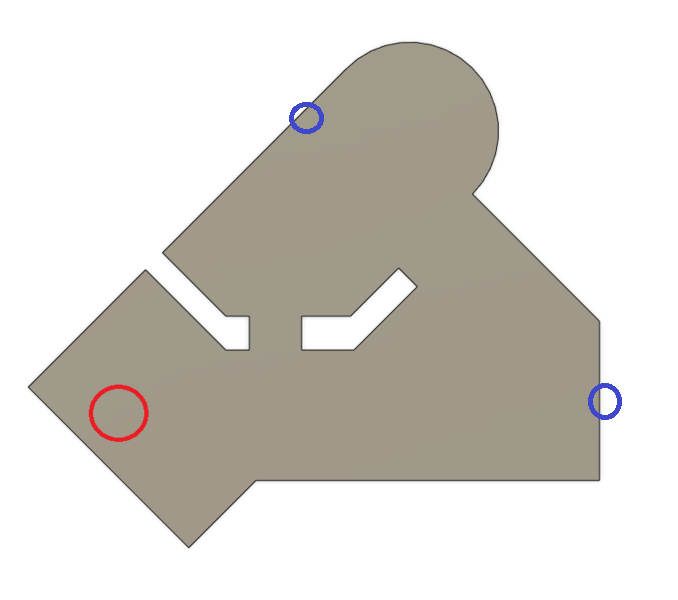

כרגע אני חושב ללכת על צמד Alpha Pro 28 מודל 2021 שיהיו בסימונים הכחולים, איפה שהמזגנים הנוכחיים:
