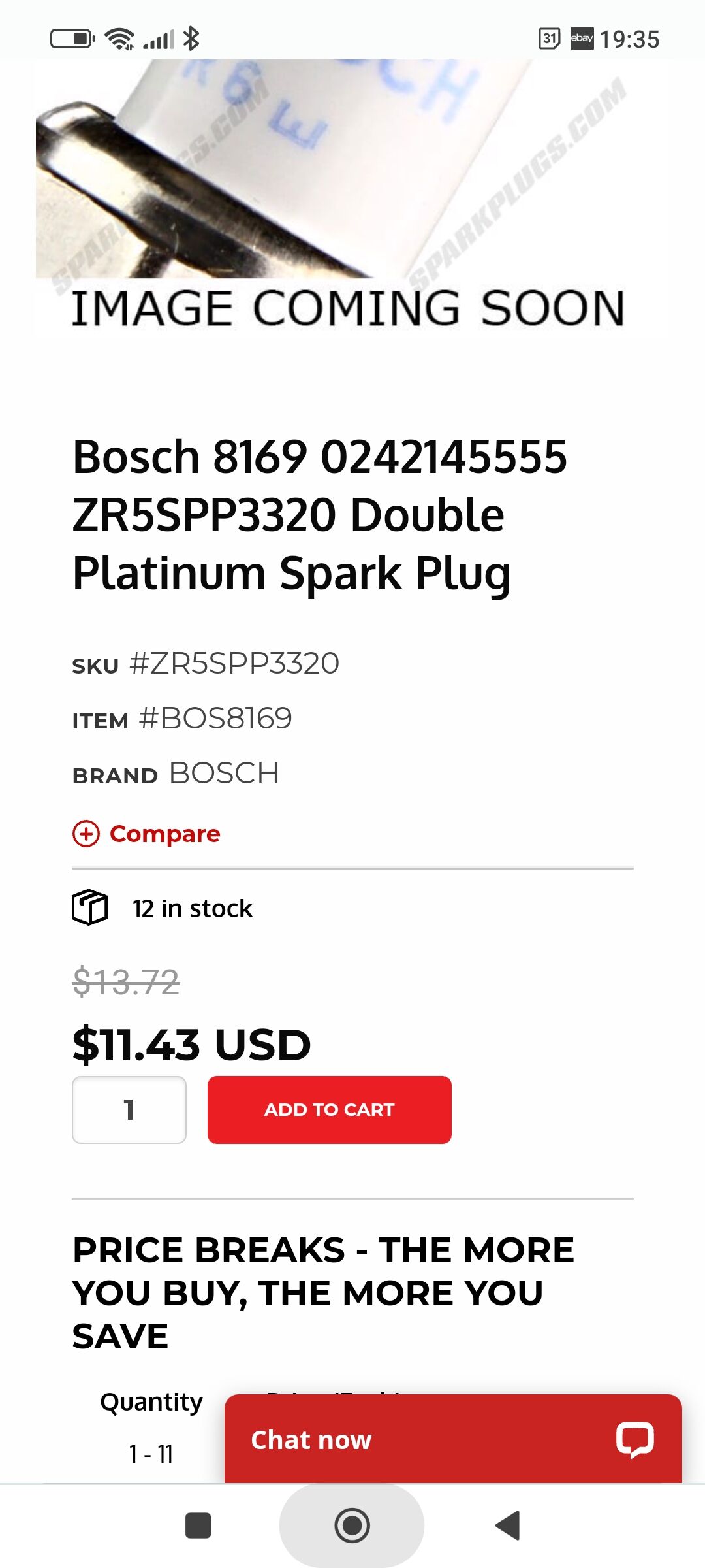

נ.ב, המצתים אצלי עברו עבר את ה40K, למישהו יש מק"ט או קישור לרכישת מצתים? לא בא לי לקנות מהיבואן ב100 שקל לפלאג אחד.
https://www.ebay.com/itm/372954403091?mkcid=16&mkevt=1&mkrid=711-127632-2357-0&ssspo=hHEMIER6QIa&sssrc=2349624&ssuid=DbeefDtSQNe&var=&widget_ver=artemis&media=WHATS_APP
130 שקל לרביעיה של בוש. יש כאלה בדיוק אצלי ברכב.

לפני כשעה, Gavrik כתב:
בטוח שה ל1.2? לפי מה שהבנתי אלו פלאגים ל1.6
למען העתיד - 5960L5 מתאים ל-1.2
תבדוק שאילו שבקישור מתאימים.
עריכה אחרונה על ידי מלטבשי
לפני 20 דקות, מלטבשי כתב:
זה למה אמרתי - אם לא טעו בחשבונית של יוליאן.
אולי המחיר שלהם דומה\זהה וחייבו בטעות G4 ולא L5.

5960L5 שהוא 97968 בngk
Zr5spp3320 של בוש(הגיע אצלי עם המנוע החדש שהיבואן החליף אצלי).
אלו מצתים שמיועדים למנועי 1.6 גם בבמוו ומיני ולמנועי פיורטק.
ע"פ הנחיות יצרני המצתים הם טובים ל100,000 ק"מ.
מחירם בחו"ל זול בהרבה.
יש המון מקטים לאותם מצתים בדיוק, יתכן עניין של ספקים שונים.
