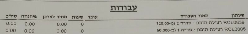

שים לב שקיימת עוד קריאת שירות להחלפת רצועת תיזמון ומותחנים בלבד - 60 אלף ק"מ אחרי שעושים את הקריאה הראשונה.
מה? עוד פעם להחליף טיימינג אחרי הריקול טיימינג?
כן זה ריקול של שתי פעימות.
תראה שיש קוד ריקול ל 60 אלף ול 120 אלף.
כן 😀
האמת לא יודע למה נדרשת החלפה נוספת אחרי 60.000 ק"מ אבל זה הריקול.

לפני 3 שעות, Adamm כתב:
יודע במקרה מה ההיגיון שעומד מאחורי זה?
מעניין למה לא מיידעים על זה כשהרכב יוצא מהריקול הראשון.

אני הזמנתי תור לתיקון הריקול וגם לי הציעו להחליף משאבת מים.
הנציג אף אמר כי "ייתכן וייגרם נזק למשאבת המים בעת ביצוע הטיימינג ולכן כדאי להחליפה בעלות של 1,000 ש"ח ולא בעלות של 3,000 ש"ח אילולא הריקול".
שאלתי האם משאבת המים ברכב תקינה, והוא ענה שכן.
כנראה שזה טריק ידוע אצל המוסכים.

לא מכיר את הרכב הזה אבל אם רצועת התזמון מניעה את משאבת המים אז אולי כן היה מקום להחליפה ,לסגור את המנוע הזה ולקבל שקט לכמה שנים הקרובות.
במצב הזה,אם משאבת המים תתחיל להרעיש או לנזול זה עלול לגרור פירוק חוזר של הטיימינג וזה סתם כאב ראש).
לא היה מקום להחליפה מכיוון שהוחלפה כבר לפני כ 45 אלף ק"מ (כתוב בשירשור) וזה בזמן שהוראת היצרן היא להחליף משאבת מים כל 165 אלף ק"מ.
