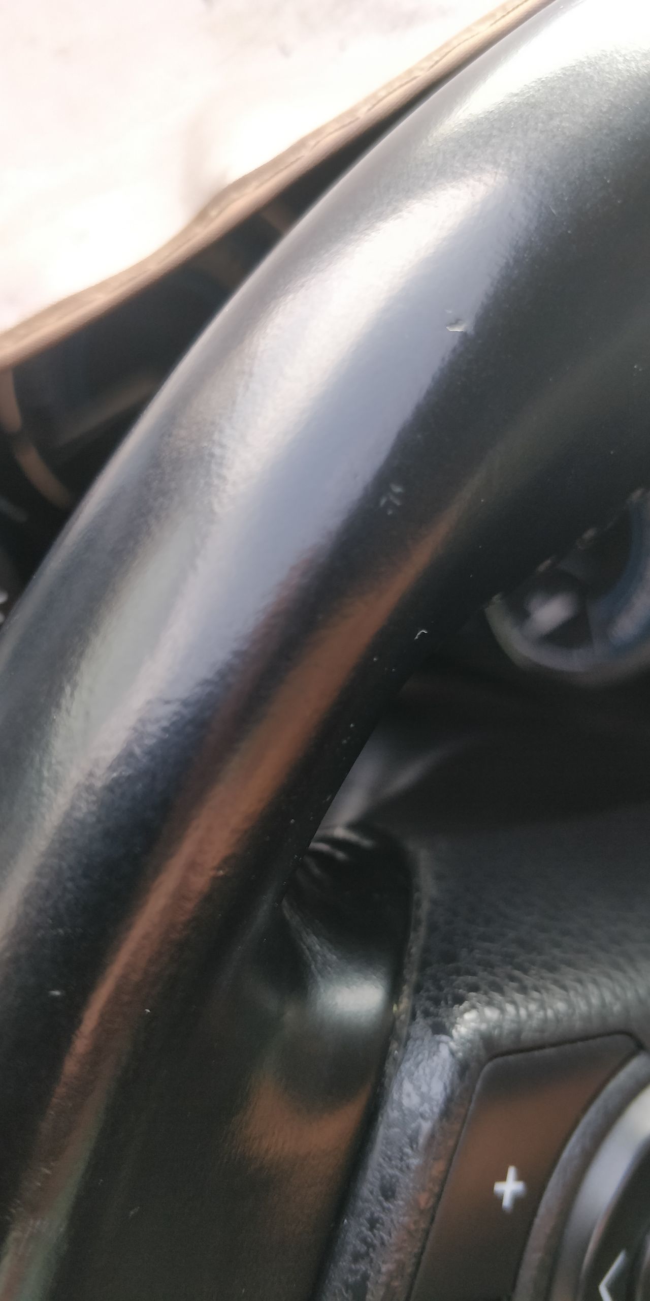

שלום חברים,
ההגה עור של הרכב שלי (2017) התחיל להתלכלך למרות שבאופן דיי עקבי אחד לחודשיים / 3 יישמתי  ציפוי הגנה סרום של CG מהיום הראשון שהרכב יצא מהחברה.
1. האם יש דרך לנקות ולסדר את זה באופן עצמאי?
2. האם ניגוב עם מגבון הורס ומשפשף את העור ובעצם גורם לכך שההגה נהרס יותר?
מצרף תמונות של הסימנים שהתחילו להיות והצבע שעל המגבון לאחר שפשוף של ההגה:
אשמח לעזרה והמלצות,
תודה
אני רואה שמדובר במאזדה, לא מכיר רכב אחד אפילו שההגה לא התקלף לו..
תופעה סופר ידועה בכל ה 3 וה-6 למינהם!
שמעתי על לא מעט אנשים שפנו למוסך מורשה, ביקשו "רצון טוב" והוחלף להם להגה חדש ללא שום עלות, שווה לך לבדוק.
שום תכשיר לא יחזיר את את מה שכבר נעלם, הציפוי החיצוני אכול ומתחיל להתפורר.
תופעה שראיתי בכמה רכבים אפילו חדישים. (פסלתי פעם רכב עם הגה שחוק ועוד מקומות, למרות שהיה שמור)
לדעתי רק כיסוי הדה כמו שציינתי למעלה, הראשון. איכותי, נראה נפלא, עלות סבירה ביחס להחלפת הגה חדש/מחודש.

אם הרכב טופל כל חייו במוסכים מורשים ובזמן, קשה לי להאמין שלא יאשרו לך את זה.
תנסה, בטוח שאין לך מה להפסיד.
ובלי קשר - אני גם כן עם מאזדה (ישנה יותר אמנם בעשור) - ביצעתי תפירה חדשה להגה אצל רפד באיזור אשדוד, ממליץ עליו מאד.
העבודה התבצעה כאשר ההגה פורק מהרכב, הוא פרם את העור הישן ותפר מחדש עור איכותי. נראה ומרגיש מעולה!

היו מקרים שהם החליפו הגה או בהשתתפות חלקית, כי הם מודעים לעובדה שזה פגם ביצור.
אם לא יסתדר, שים כיסוי עור איכותי, או תעשה הגה מעור במקומות מתמחים. (יקר)
