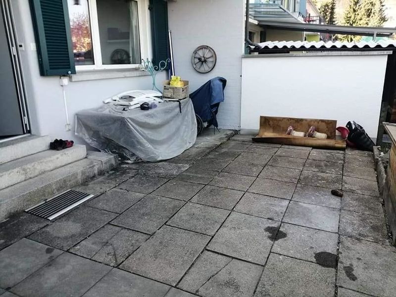

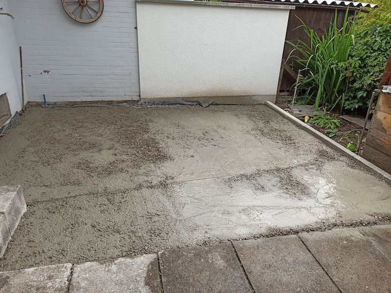

אנחנו כבר גרים 10 שנים בבית, במהלך ה10 שנים תמיד רצינו לעשות פינת ישיבה חדשה, אבל אף פעם לא יצא, לא מבחינת זמן, ולא מבחינת תקציב (הצעות מחיר היו בסביבות ה8 אלף פרנק), האישה תמיד התבאסה, והבנות תמיד רצו (עדין רצות) ונפלו בגלל הבלטות העקומות.

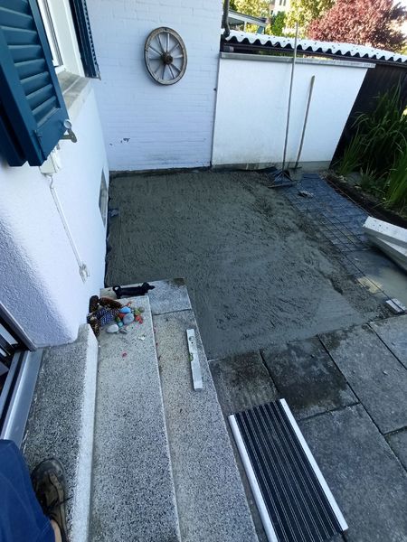

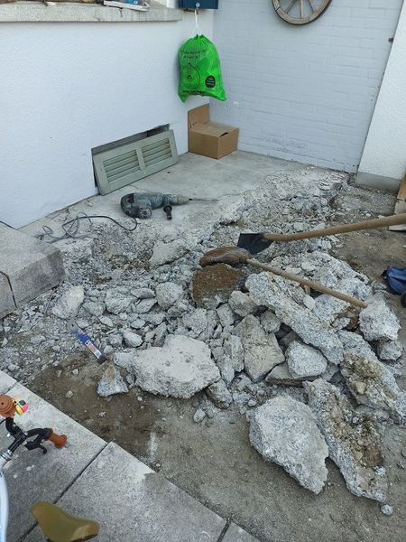

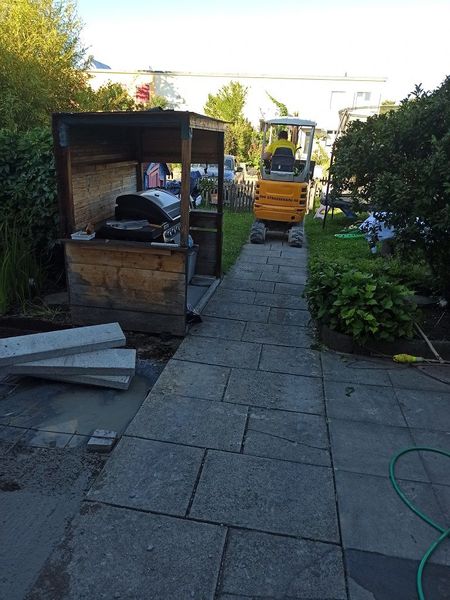

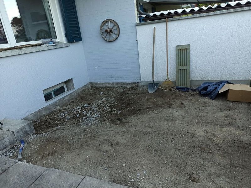

ואז בתחילת הקורונה אמרתי זהו, הגיע הזמן לבנות פינת ישיבה חדשה, לשם כך נקרא חבר אשר גם ככה עובד אצלנו בשכונה (בתור מהנדס כבישים), הבלטות הישנות נזרקו לאחר כבוד למחיזורית שלו (גם ככה הם מפרקים את כל הכביש בשכונה), בשעות הערב כאשר העבודה בכביש הסתיימה, הוא בא עם הדחפורון והתחלנו לעבוד, חפרנו לעומק של 40 ס"מ (15 מטר מרובע), יושר השטח והודק, לאחר זה הונחה יריעה כדי שלא יחלחלו המים מהבטון, וגם למנוע צמיחה של עשב וכל מני דברים, הובאו רשתות ברזל ואחרי זה הבור מולא בבטון, כמה בטון? 3.5 קוב, למה בטון אתם שואלים? כי זה השאריות שהיו להם לאחר שהם עבדו בכביש (החלפת צינורות ניקוז בשכונה), הבטון הוכנס, ווברץ, יושר ונתנו לו כמה ימים להתקשות.
לאחר חודש וחצי (מה לעשות יש דברים אחרים חוץ מלעבוד אצלי) המשכנו לעבוד, הובא עוד חצי קוב בטון למלא את וליישר, נתנו עוד מספר ימים ליבוש (היו גשמים) ואחרי זה הגיע הכיף, להדביק את הבלטות.

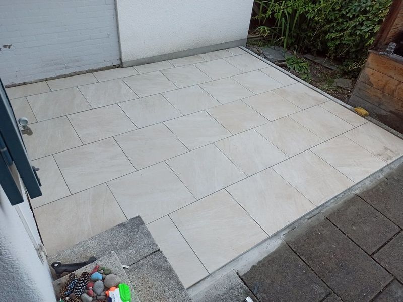

הבלטות שנבחרו בעובי של 2 ס"מ נגד קיפאון ובגודל של 60 על 60, להדבקת הריצוף השתמשנו ב6 שקים של 25 קילו של חומר מיוחד אשר מזכיר מלט, חומר אלסטי במיוחד בשביל פלטות לבחוץ.
סה"כ התהליך לקח מספר חודשים (חודשיים וקצת) וחוץ מהריצוף והחומר להדביק (וכמובן אוכל ושתיה) הכל הובא מהשאריות שהיו לו (כולל הרשת ברזל בשביל הבטון).
אתמול בערב סיימנו להדביק, השלב הבא לסדר עוד כמה דברים קטנים אשר נשארו ואחרי זה את שביל הכניסה לבית אשר כולו עקום (בגלל זה פינת הישיבה יותר גבוה, זה הגובה המקורי שהשביל אמור להיות), אבל זה יהיה שנה הבאה.
סה"כ מבחינת מחיר יצא לי 1500 פרנק והאישה מרוצה (וגם אני).
