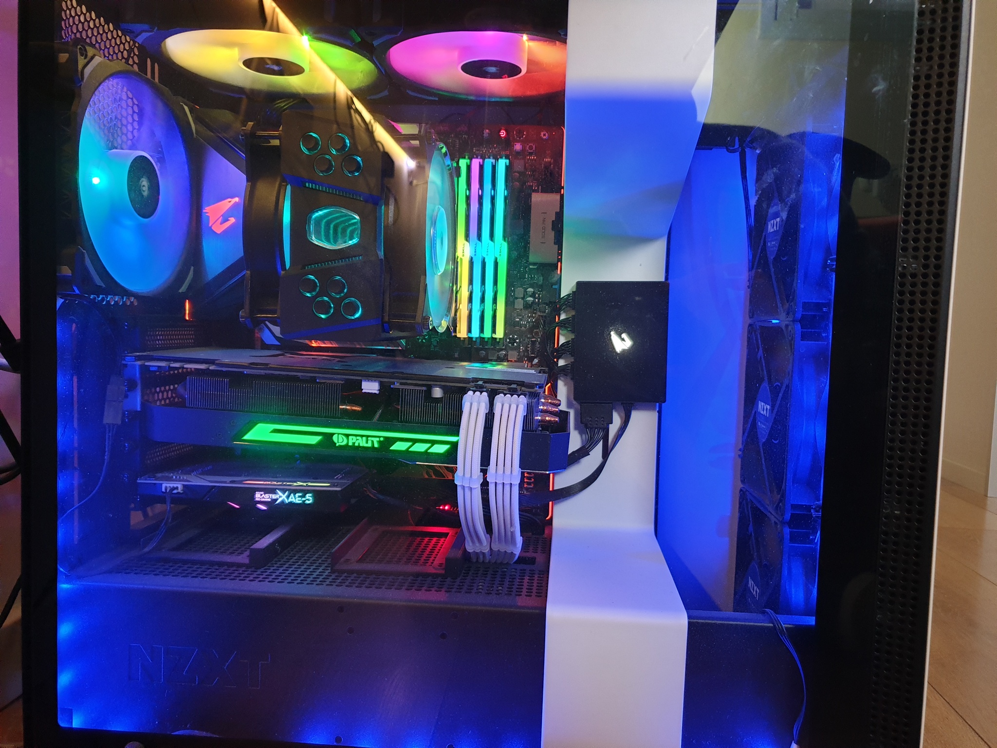

בנוגע למארז אני משתמש ב-H700 בצבע לבן. לא ה-H700I עם ה-CAM המיותר שמייקר את המארז ב-200 שקל, אלא בגרסה הרגילה H700. מארז מאוד איכותי ואלגנטי.
https://www.nzxt.com/products/h700i-matte-white
השקעתי גם במאווררי RGB של Corsair, זכרונות RGB, קירור מעבד עם RGB ולדים מגניבים.
האמת זה סתם בלינג בלינג מיותר, אבל לפעמים כיף להסתכל על ה-Rainbow puke במארז.

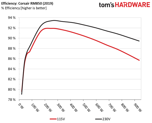

אגב ככלל עדיף שהספק כוח יהיה בעומס עבודה מתאים ולא עומס נמוך מדי - שם הם נוטים להיות פחות יעילים.
כל המערכת הזאת בעומס מלא תפתיע אותי אם תיקח אפילו 450W, שני הצרכנים האמיתיים היחידים כאן הם המעבד והכרטיס מסך, ושניהם יחד מגיעים ל-350W, או פחות מ-450W במקרה של שידרוג ל-3950X.
להעמיס אפילו נניח 400W בהגזמה על ספק של 850W בוודאי לא יביא אותו לתחום היעיל שלו.
