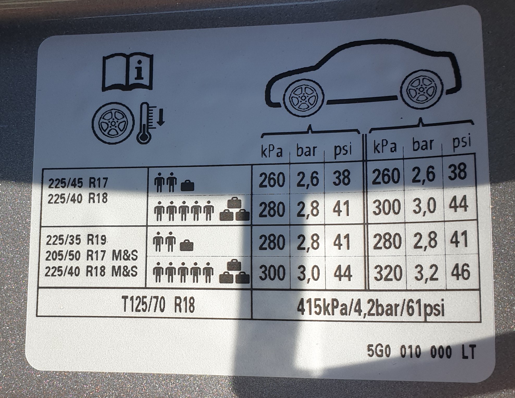

האם יש חיה כזאת שצריך למלא פחות מהמלצת יצרן כי האויר מתחמם (מדינה חמה - אספלט חם - צמיג מתחמם יותר) ?
בנוסף, לפי התמונה המצ"ב יש 2 אפשרויות לצמיג שלי (225/40/18) מה ההבדל בין M&S לבין השורה שלמעלה?

ההבדל בין צמיג חם לקר הוא מקסימום 2 psi בצמיג הזה בנהיגה רגילה. זניח.
אלא אם כן אתה יוצא למסלול מירוץ ואז הוא בהחלט מתחמם....
זניח = למלא 2 PSI פחות?
מה לגבי מסלול (רלוונטי לגבי) - האם שם צריך להוריד יותר?
ביום מסלול, בהחלט יש לקחת בחשבון ולהוריד 2psi. על הכביש בנהיגה מנהלתית, לא קריטי.

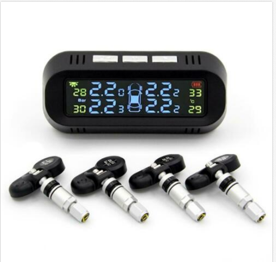

בעקרון הזמנתי את מד טמפרטורה לצמיג של שיומי. 70mai . נותן לך טמפרטורה ולחץ בכל צמיג בזמן אמת.
ככה , גם בפצאל אני יודע אם משהו חריג קורה לצמיג אחד (או יותר)
הקדמי הימני יתחמם לך יותר כמובן.
בכל אופן, בנהיגה מנהלתית - אין משמעות.
במסלול, במיוחד בפצאל - הייתי משחק עם הלחצים ובודק איך הם משפיעים על ההתנהגות, לחץ אוויר גבוה מאחור יפחית אחיזה בסרן האחורי, לחץ אוויר גבוה מדי מקדימה גם כן, מצד שני - לחץ אוויר נמוך מדי במסלול יגמור צמיגים רדיאליים מהר מאד כי אתה תרכב על הסייד-וול.
[ATTACH=CONFIG]520315[/ATTACH]
M + S - This mark is commonly found on “all season” and winter tires. In several formats, the letters "M" and "S" indicate the tire is intended for limited mud and snow service. Other formats include: "MS," "M/S," or "M&S.
