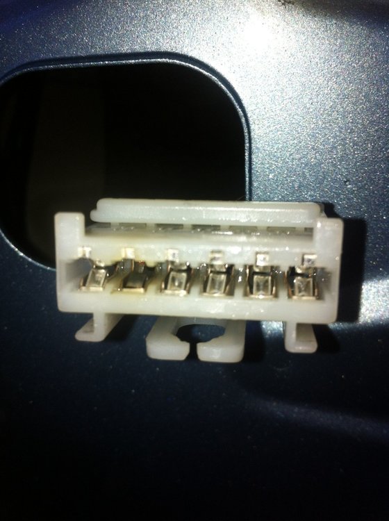

אכן, כנראה שהתקלה הנה במגע הארקה (מינוס) לא תקין במחבר הפנס האחורי.
צריך הסיר את הפנס מהרכב, לנתק את המחבר ממנו ואז לראות את מגע המתכת
במחבר אם אינו מפויח (שחור) ושפתיו נפתחו.
אם כן, אז צריך לנקות את מגע המתכת (ע"י מברגון, בד שמיר וכו') ועם כלי דק
(מברגון וכו') לכופף בעדינות שפתי המתכת של המגע שיהיו בערך כמו האחרים
(יתקרבו אחד לשני) ולגרד את המגע הנגדי שבבית הפנס עצמו ולהרכיב בחזרה.
לבדוק לפני הידוק הברגים אם כל נורות הפנס פועלות ביחד כשורה
(אורות. אתות, אור בלם ואור ערפל).
בתמונה המצורפת יש מחבר דומה ורואים בו את המגע השני מלמטה שאינו תקין.
בברכה - רפי לין

תודה רפי, לתגובה שלך חיכיתי (גיסי חיפש באינטרנט ורק מידע ממך הוא מצא בפורומי פיאט למיניהם :) )
בברכה - רפי לין

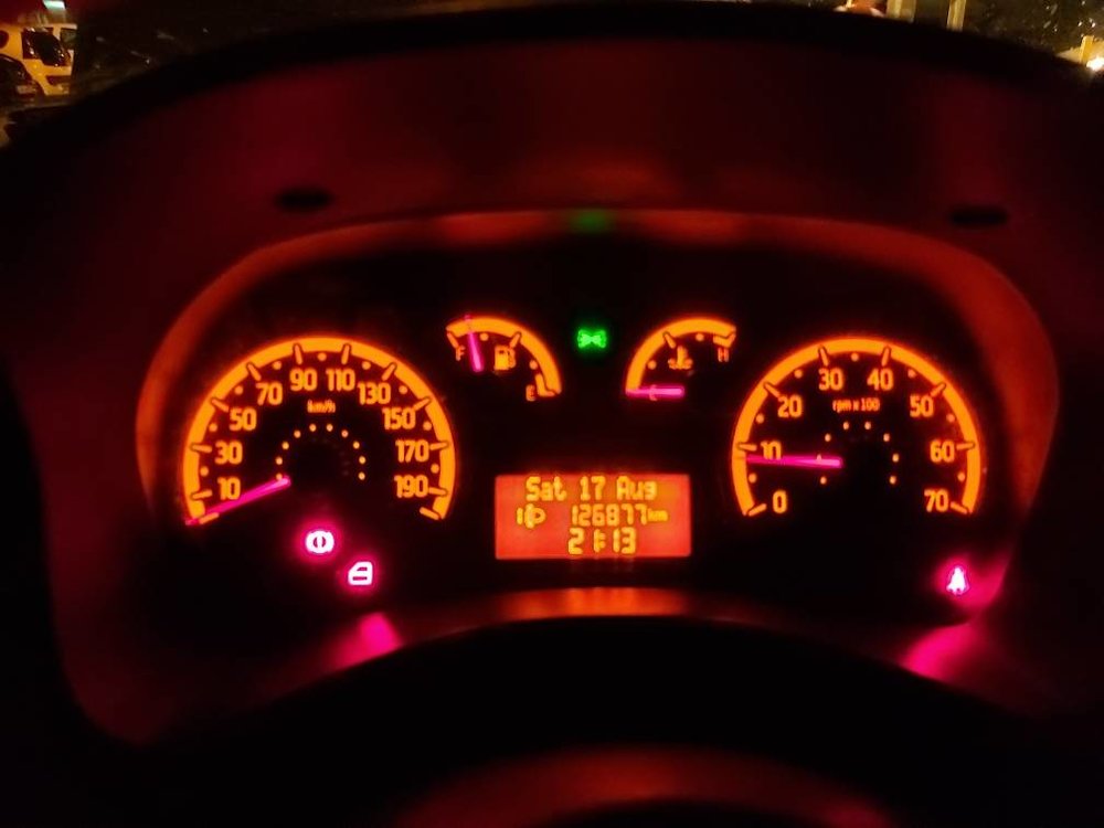

שלום שוב לרפי וחברי הפורום.
המינוס בהחלט היה מפויח, הוא נוקה והוחזר למקומו.
הדבר גרם לקצר בפיוז של הנורות ברקס ואז נדלקו נורת הHILL HOLDER והESP.
הוחלף פיוז ואז כל הנורות עבדו כראוי, אך נורת בלם היד וABS נשארה דולקת קבוע.
מה יהיה? מה הפתרון?

טוב חברים אז ככה
לא נמצא קונקטור מקורי בשום מקום, אתחיל לחפש במוסכי פיאט כשאוכל.
חיברתי לרכב סורק פוקסוול 660, הוא דילג על כל בדיקה שקשורה במערכת הבלימה abs asr , בשאר מערכות הרכב הציג שאין תקלה. בבדיות מסוימות הוא פשוט כתב no communication.
חוסר היכולת להתעסק עם הרכב אפילו עם סורק מקצועי פשוט מטריפה אותי.
