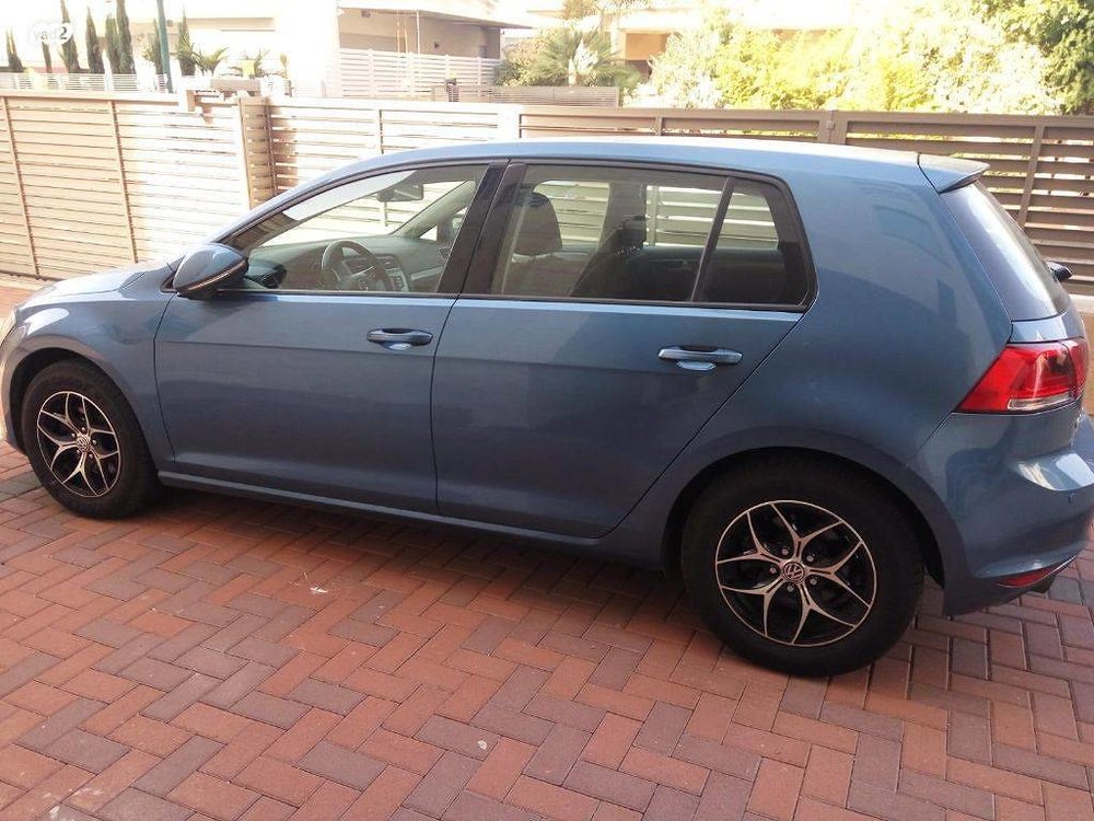

האם גלגלי הגולף הספציפית הזו o1_7_1_731634_20190221100244.jpgשנת 2015 מידה 15 יכולים להתאים לאימפרזה שלי ?

שלילי, לדעתי בגולף זה 5/112 ולכן לא יתאים.

גולף דור 4 (וג'טה מאותו הדור) היתה עם מרווח חורים של 5X100. דורות מאוחרים יותר הפכו להיות 5X112.
לא בטוח בכל מקרה שהאופסט מתאים.
בגדול נראה שאם אתה מחפש התאמה קרובה למדוייקת האפשרויות שלך הן סובאריות למיניהן משנתונים דומים, שברולט קורסיקה/קוואליר ו-MG 350 כנראה.
