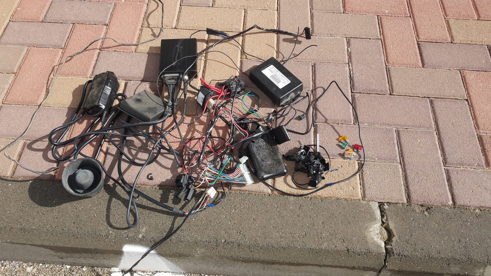

הנה דוגמא לכמות זבל שהוצאתי בסופ"ש האחרון מטויוטה קאמרי עד שהגעתי לעלוקה
