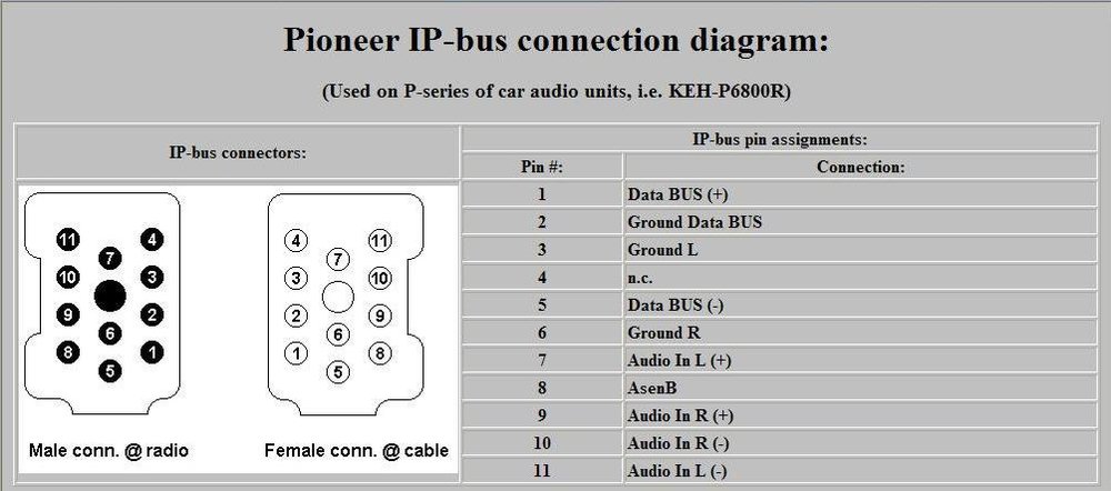

מצאתי את המדריך שלהם אבל לא בטוח שיש שם מידע על סוג האות שעובר בIP BUS של פיוניר יחד עם זאת סוג החיבור מרמז על מדיה דיגיטלית אבל - אם אני מחפש בגוגל תמונות של IP BUS PINOUT זה מראה חיבור אנלוגי לחלוטין ואפילו באחת התמונות מראים איך לתאם את זה לכבל עם מחבר PL רגיל...

תראה אני לא בטוח בכלל אם בהכרח עובר שם סיגנל דיגיטלי אבל אם אתה יכול לחבר את החוטים כפי שהם למחבר PL דבר אחד בטוח וזה שסיגנל אנלוגי 100 אחוז יש לך.
עכשיו זה לא בהכרח אומר שזה דבר רע - אם ההמרה איכותית ואין רעשים ויש תיאום רגישות יציאה של המתאם לכניסה של הHU אז אתה לא אמור להרגיש הבדל שמיע.
אם כן יש שם יכולת לסיגנל דיגיטלי אז PINOUT מלא של המחבר שלהם אמור להעיד על כך.
ואכן מהתמונה הבאה אני מבין ששתי האופציות קיימות:
יחד עם זאת - אם מדובר בSPDIF רגיל או פרוטוקול PROPRIETARY כלשהוא של פיוניר - אני לא יודע - זה רק התמיכה הטכנית של היצרן עצמו.
