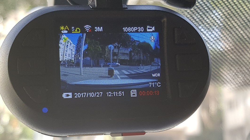

המצלמה מאוד חמה למגע ומד הטמפרטורה הראה 76 מעלות.

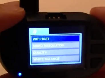

היכן אני מוצא את הגדרות ה wifi ?
בהפעלה אני לוחץ "חץ למעלה" זה מכניס אותי להגדרות, עברתי על כולן ,לא ראיתי wifi
ברשימה.
ברשימה.

הטמפרטורה נשמעת לי בסדר.
בדקתי בשישי ואכן טמפרטורה של 70 מעלות יכולה להיות (ניראה לי שזו טעות אבל זה מה שמוצג) והמצלמה עובדת בלי הפסקה או בעיה

אצלי כאמור הטמפ' עלתה מעל 70 מעלות והמצלמה לא צלמה\לא שמרה סרטונים.
היא עבדה -דלקה נורה אדומה אך לא היו סרטונים בתיקיה המתאימה.
בינתיים החלפתי את הפיוז של רכיב ה add afuse מ15 ל5 אמפר וכן הורדתי רזולוציה לhdr +איכות צילום fine
למרות כל הנ"ל ,תוך כ20 דקות ,הטמפרטורה מגיעה כמעט ל70 . המצלמה עובדת ומצלמת למרות הטמפ' הגבוהה.
