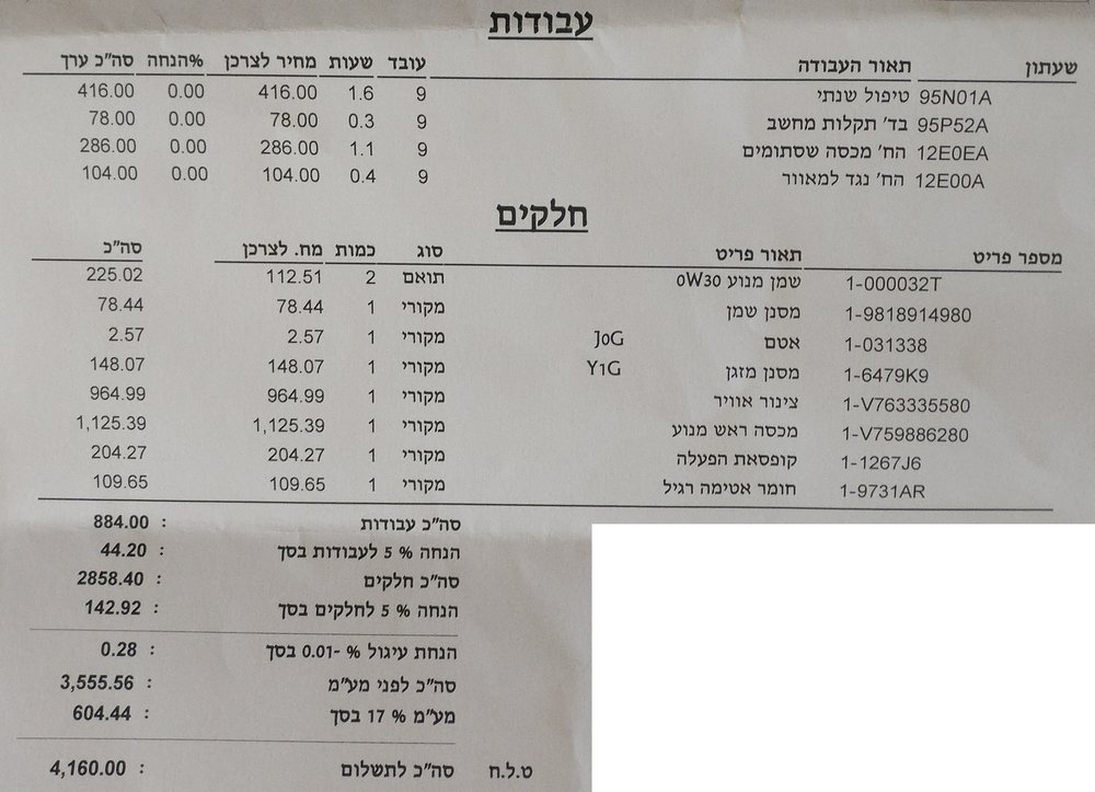

שלום,
התקלות היו:
1. טיפול 100K שגרתי
2. מזגן לא מקרר (לא מחסור בגז)
3. רעש של בריחת אוויר מכיוון מכסה שסתומים
4. רעש כמו שיש ב- poly misalignment מכיוון רצועת האביזרים (נעלם כשמשפריצים מים).
ממה שאני רואה בטופס סיכום הטיפול:
1. מזגן: בעיה במעגל החשמלי, החלפת נגד - מובן. האם "קופסאת ההפעלה" בעלות 200 ש"ח שכתובה שם קשורה לזה?
2. טיפול 100K: נראה ששילמתי באזור ה-700 ש"ח על החלפת מסנן שמן ומילוי שמן מנוע רגיל (אפילו לא מקורי-כתוב "תואם"). בגדול יכלתי לבד להחליף את המסנן. ושמן - נו אתם יודעים - 50 ש"ח באוטו דיפו... האם נראה שבוצע עוד טיפול כלשהו?
3. הם אמרו לי שהרעש מכיוון רצועת האביזרים הולך ביחד עם בריחת האוויר מכיוון מכסה השסתומים - כשהוציאו את מכסה השסתומים הישן ושמו את חדש - שתי הבעיות (רעשים) נפתרו.
א. אז מאיפה האוויר בורח? ממכסה השסתומים בעלות 1,000~ ש"ח שהוחלף (כתוב מכסה ראש מנוע ונאמר מכסה שסתומים-הכוונה לאותו דבר אני מניח) או מצינור אוויר כלשהו בעלות 1,000~ ש"ח שהוחלף? הרי לא משניהם בו"ז...
ב. טענתי שאין בעיה במכסה שסתומים וששתי הבעיות נפתרו כי האוויר דלף בגלל שהישן היה לא מחובר היטב וכמו כן בגלל שהוא היה מחובר לא טוב - הוא גרם לרעש מכיוון רצועת האביזרים. אם בסה"כ היו מוציאים ומחברים מחדש אז הבעיות היו גם כן מסתדרות. המוסך טען שלא והיה שבר בישן וכו'. האם טענת המוסך נשמעת היגיונית? לצערי אין לי את היכולת להישאר ביום עבודה רגיל במוסך ולעקוב מקרוב. וגם אם כן - אז היו מראים לי את הישן שהוא בלוי מן הסתם ואין לי דרך לדעת אם זה רק נראה בלוי או באמת תקול.
תודה,

זה דיי פשוט. מכסה השסתומים המקורי הישן מתעוות ואז מתחילות דליפות . בעיה ידועה. החלפת אטם ראש מנוע לא עוזרת. תקלה בתכנון. המכסה שופר והחדש הרבה יותר טוב אבל גם דורש איזה צינור יניקה אחר.שינו את החיבור.
1. כן פורק בעבר בשביל איזו החלפת צינור אוויר טורבו תורן (הם הוחלפו כבר איזה 4 פעמים).
2. אבל החשד שלי בא מהעובדה שתפסת פה 2 רעשים במכה-אז על פניו נראה כמו חיבור לא תקין. לכן אני שואל אם החשד שלי היגיוני?
1. המק"ט כתוב בתמונה-זה החדש? איך יודעים?
2. השאלה שלי זה גם על ה-700 ש"ח "טיפול 100K" שעל פי הבנת הנקרא שלי את הטופס מתברר כפלופ של מסנן בודד ומילוי שמן. האם אכן כך?
₪700 טיפול זה מחיר סביר במוסכי היבואן. אין בעיה עם שמן תואם לתקן.
אין מה לעשות : אצל היבואן כל פילטר עולה כמו זהב. למשל פילטר אויר אני קונה ב ₪60 כולל משלוח ומעמ. לא ₪148 לפני מעמ.
הבום שחטפת עם מכסה שסתומים גם אני חטפתי. חתיכת פלסטיק בקליט מפגרת שעולה הרבה מאד
אבל לא היתה ברירה. אין כזה תחליפי והמק"ט הישן לא שורד בחום הישראלי.
תכנון של BMW ....
תאמין לי שהמוסכניק שלי ניסה להמנע מהחלפת המכסה , גומיות חדשות , סיליקון למכביר אבל כל הזמן נזלו משם דברים ומשכתי עוד טיפול וזה לא עצר.

קופסת הפעלה זו יחידת פיקוד מאור מנוע. שמן שסופק תואם עולה גלון 150 שח ולא 50 . המכסה שסתומים הוא יחידה שכוללת שסתום ולוכד שמן והוא חלק מסעפת היניקה. בד״כ כלל מקובל לקבל הנחה של 10 % על עבודה וחלקים ללקוח ותיק.
1. לא הבנתי את קוספת ההפעלה-למה היא קשורה פה? למזגן? לשסתומים?
2. סעפת יניקה-זה הצינור אוויר? וזה תקין שהוא חייב להיות מוחלף אם מחליפים מכסה שסתומים?
