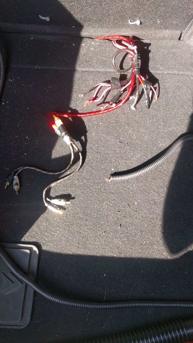

כאשר פתחתי את הדלת ראיתי שלכל רמקול היתה מחוברת תיבה כזו שאין לי מושג מה היא עושה.

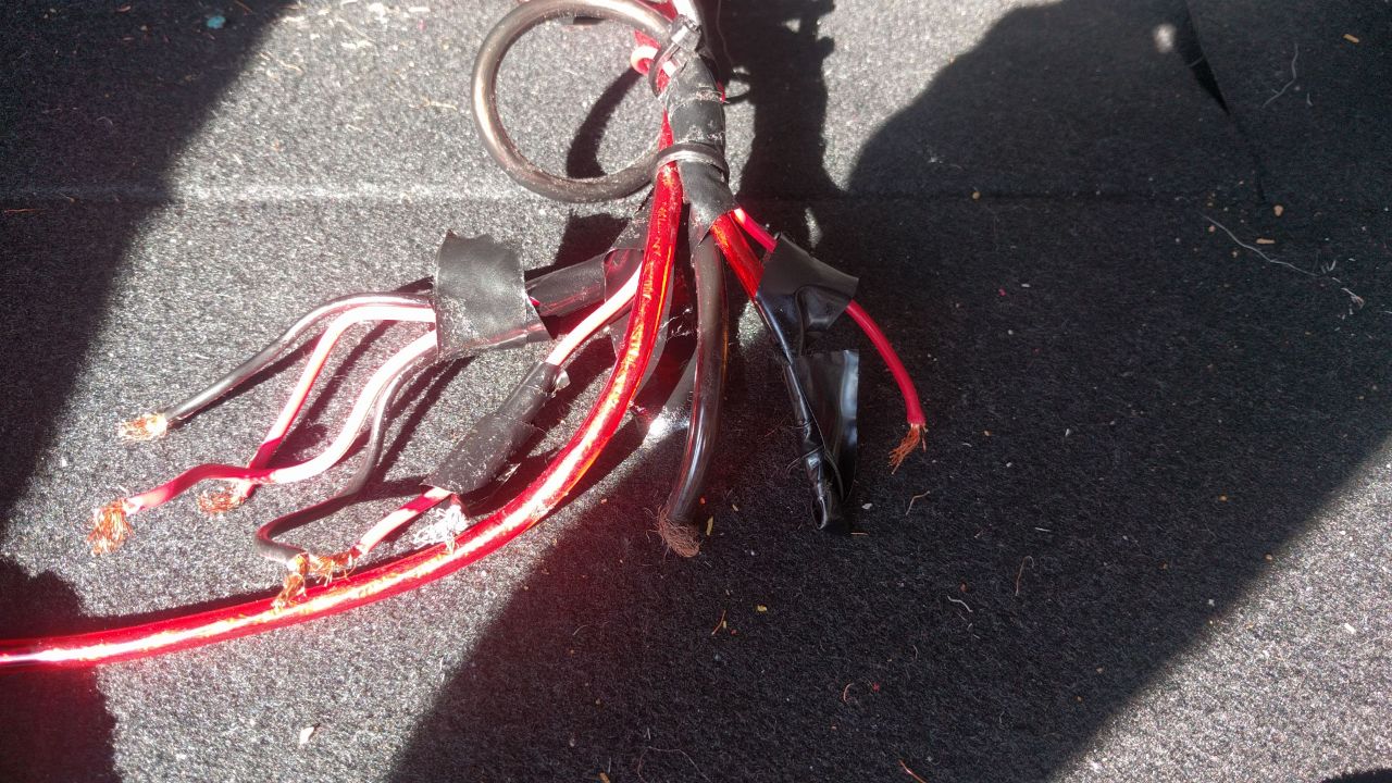

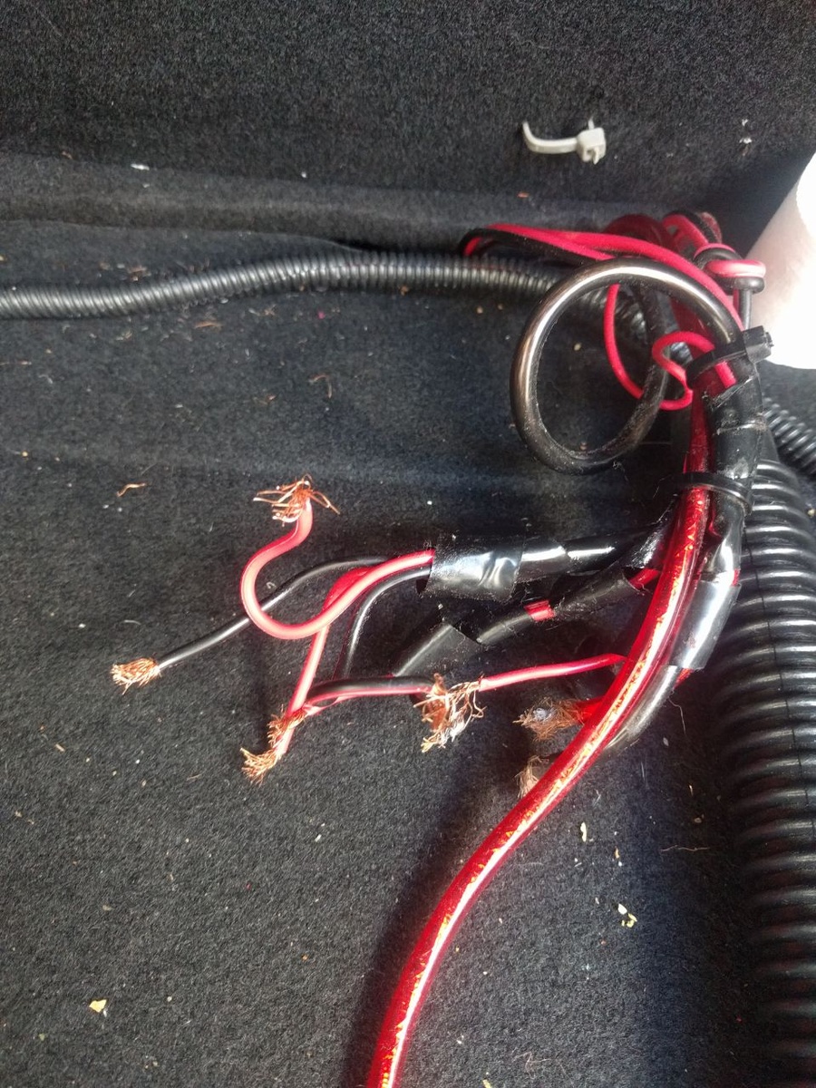

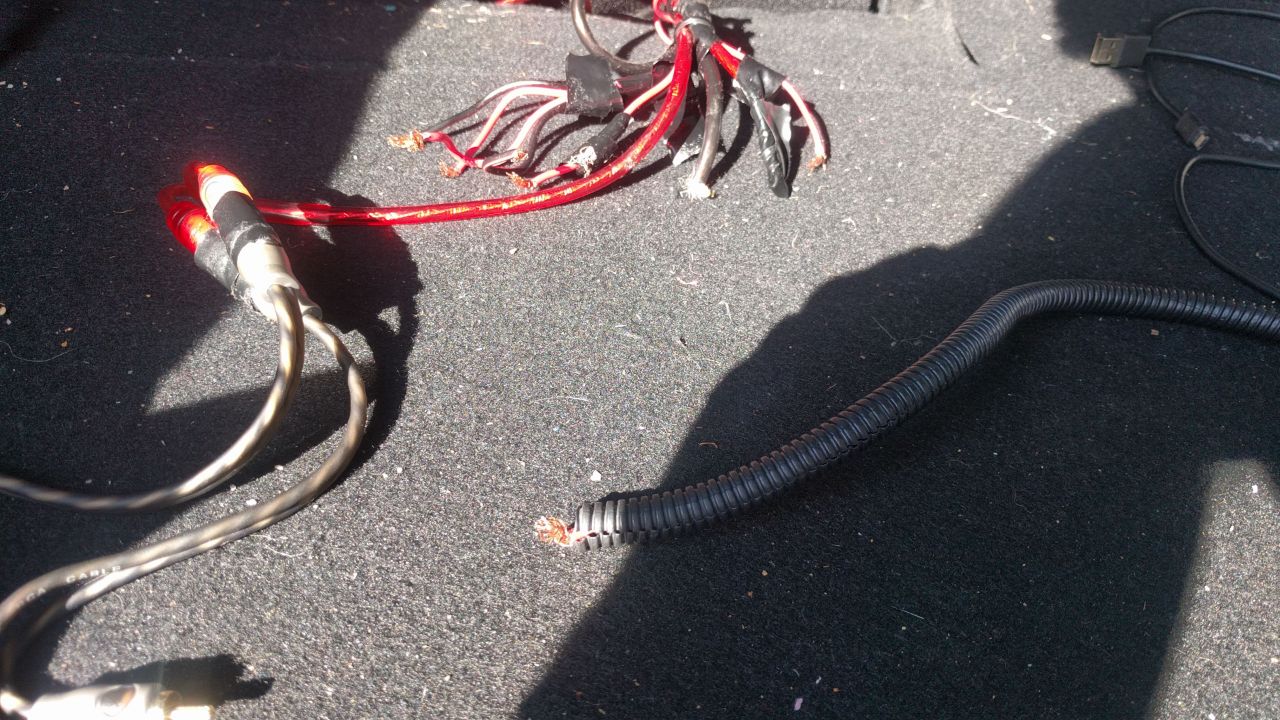

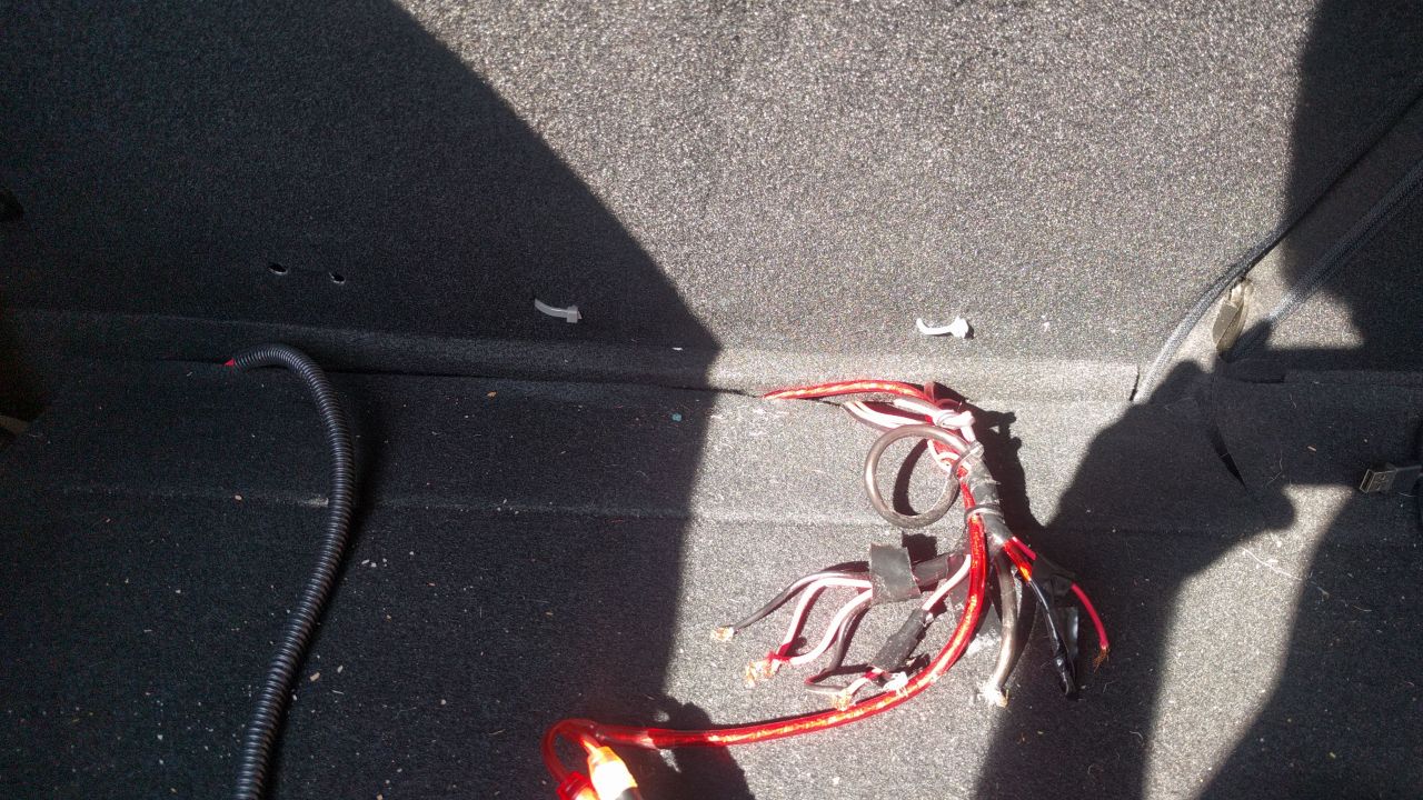

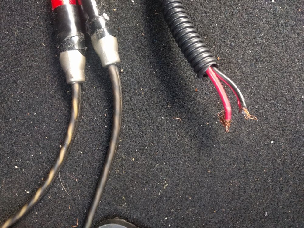

מצורפים תמונות של החיבורים שיש בבגאז'

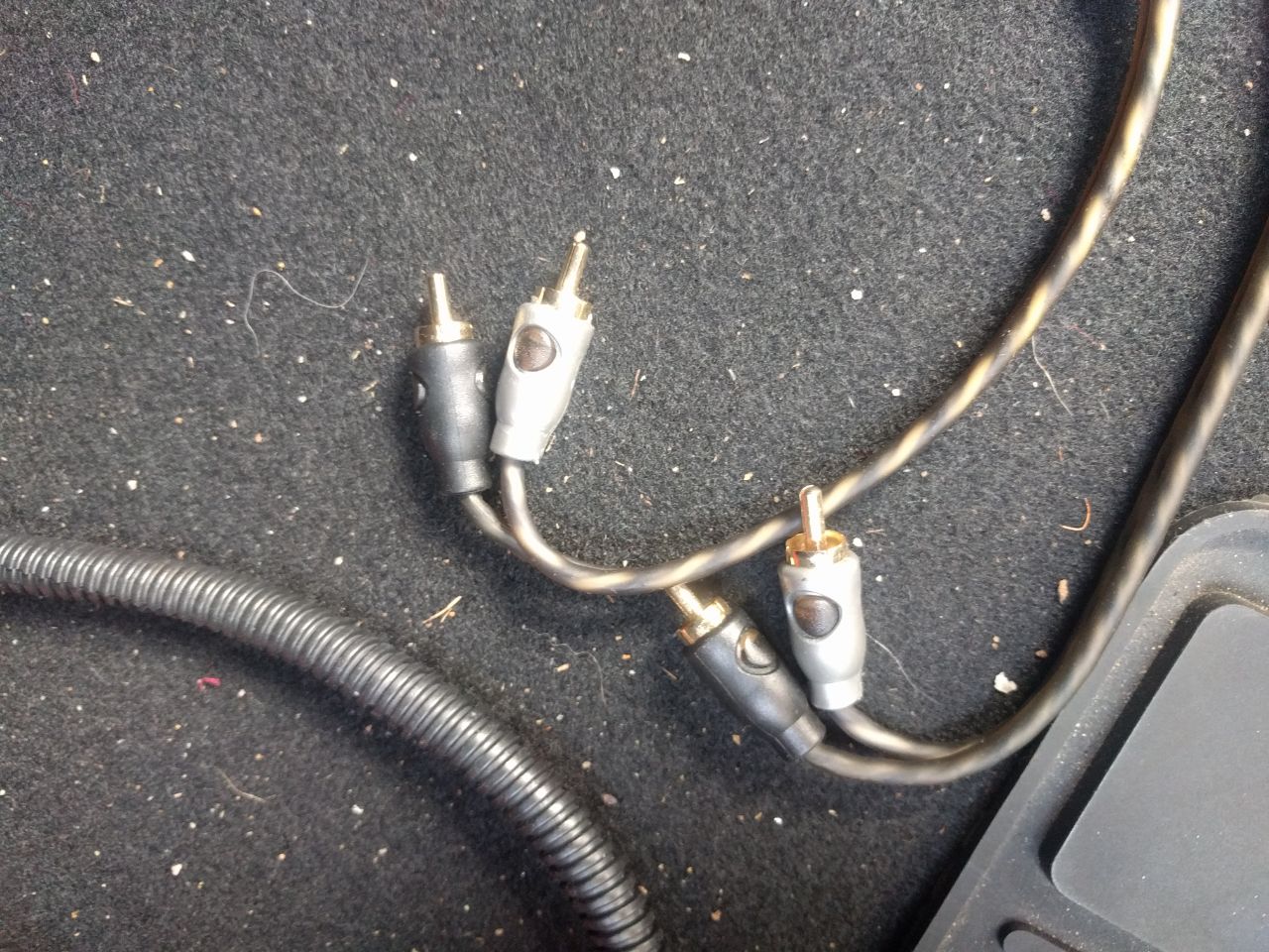

כן יש שני זוגות של RCA שמגיעים מכיוון הר"ד (מה הדגם?).

עושה רושם שנעשתה ברכב עבודה לא טוב כל כך מבחינת החיווט. כרגע הרמקולים האחוריים מחוברים למערכת המקורית והקדמיים אמורים להיות מחוברים למגבר שלא נמצא שם.

האם אפשר מהתמונות המצורפות להבין?
מקדימה יש מכל צד MB QUART OSC-216, מאחורה אין לי מושג מה יש.
נראה שבצמה המרכזית הזאת יש:
  • 3 זוגות של חיווט רמקולים, אולי 2 עבור הקדמיים ו-1 עבור סאבוופר.
  • את הכבל RCA האדום שמתפצל בקשצהו לשני זוגות נוספים. כלומר אני מעריך שהתקינו מנחת על זוג יציאות הרמקולים הקדמיות של המערכת המקורית ואז פיצלו ממנו את האות לשימוש במגבר 4 ערוצים.
  • הכבל האדום שמלופף עם איזולירבנד בקצה שלו זה כנראה הפלוס מהמצבר (כאמור, לבדוק שמנותק ומאובטח בצד המצבר גם, אחרת מדובר בסכנת שריפה חשמלית), והכבל השחור לידו הוא כנראה המינוס. הכבל האדום הדק לידם הוא כנראה הרימוט (12V אחרי סוויץ' לצורך הדלקת המגבר).
  • לא לגמרי מבין מה זה שני הכבלים שנמצאים בשרשורים השחורים.

הכבלי מתח בכלל לא מחוברים למצבר... כנראה כשהחליפו מצב לא חיברו אותם.
