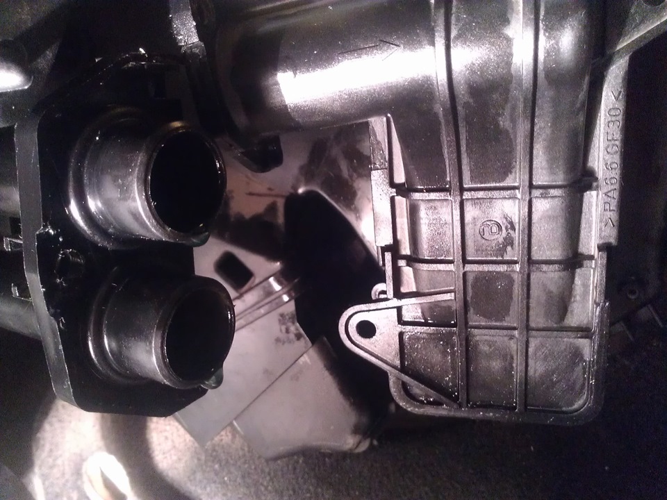

שי לי פיג'ו 206 שנת 2002 ,שמתי לב שאני מאבד מים ממיכל העודפים הקצב מהיר ,אחרי בדיקה שביצעתי מצאתי כי יש טפטוף קטן מאזור רדיאטור החימום של המזגן רציתי לדעת איך הכי טוב לבודד את התקלה ולדעת מאיפה בדיוק הנזילה אם היא מהרדיאטור עצמו או מהצינור שמתחבר אליו רעיונות ?
מצרף תמונה לאזור הנזילה:

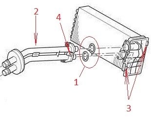

תתחיל בלהחליף רק את הגומיות בקצה הצינורות.
מק"ט 6462.54
בדוק אצל ג'אן חלפים או דבר עם מלטבשי.
אם לא יעזור, תקנה את כל הצינורות קומפלט, מק"ט 6448G4 :
http://www.ebay.com/itm/Heater-Fan-Blower-Peugeot-206-SW-CC-6448G4-Original-6448-G4-/132026993104?hash=item1ebd6c09d0:g:9B4AAOSw4GVYU8Wz&vxp=mtr

ברגע שמגיעים לפירוק כזה - אפשר כבר לראות מאיפה הנזילה.
פרק את הרדיאטור ובדוק אם הנזילה ממנו (רואים עליו סימנים של נוזל קירור באיזור הדליפה. אם הוא נקי, בדוק אם הצנרת שלמה/בלויה.
אם הכל תקין - החלף גומיות.
אם יש נזק גדול יותר ויש לך מעיל טוב - גשר בין צינור הכניסה ויציאה ותקן את הרכב בצורה שהכי מתאימה לך ללא לחץ.

הוצאתי את הצנרת גומי שמתחברת מבחוץ ואת כל המים ,פרקתי את הברגים רק אני לא סגור על איך להוציא את הצנרת ברזל מישהו ?
איזה צנרת ברזל? הצינור הפנימי מפלסטיק
בתא המנוע מוציא צינורות כניסה שנמצאים על הקיר אש.
ב-307 יש בורג שנמצא בין כניסת הצינורות שמשחרר אותם.
בתוך האוטו משחרר את הצנרת פלסטיק מהכניסה לרדיאטור החימום.
עשה הכל בעדינות על מנת לא לפגוע בחלקים תקינים.

אלעד עשיתי כבר את כל זה הדבר היחיד שנשאר הוא להוציא את הצרת בתוך הרכב עצמו...
יש דרך לפרק אותה או שהכל זה ניסוי וטעייה?
