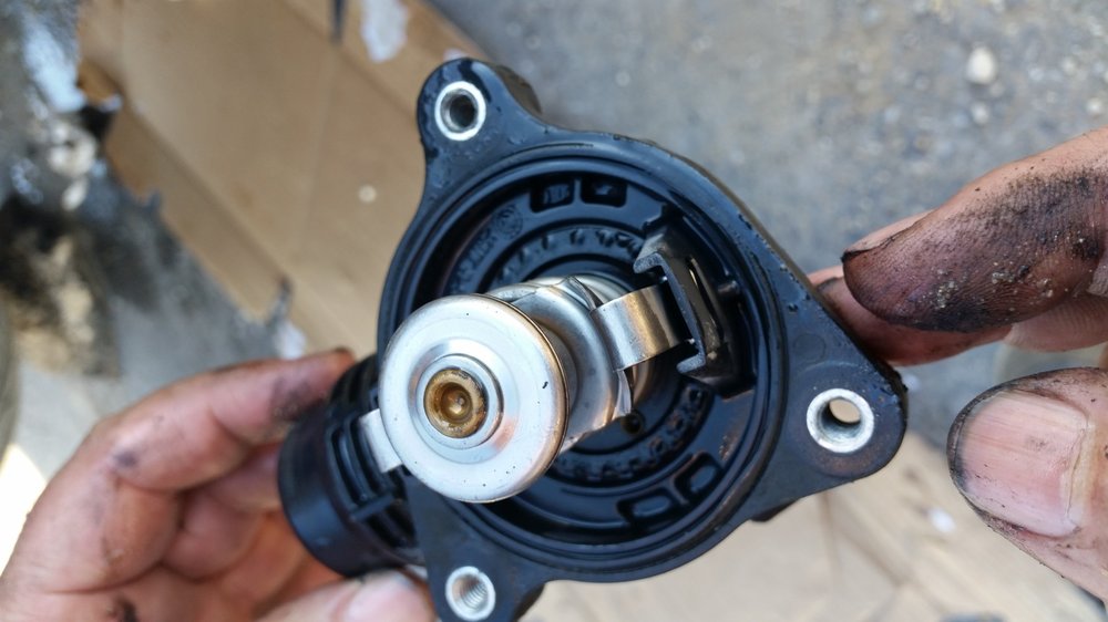

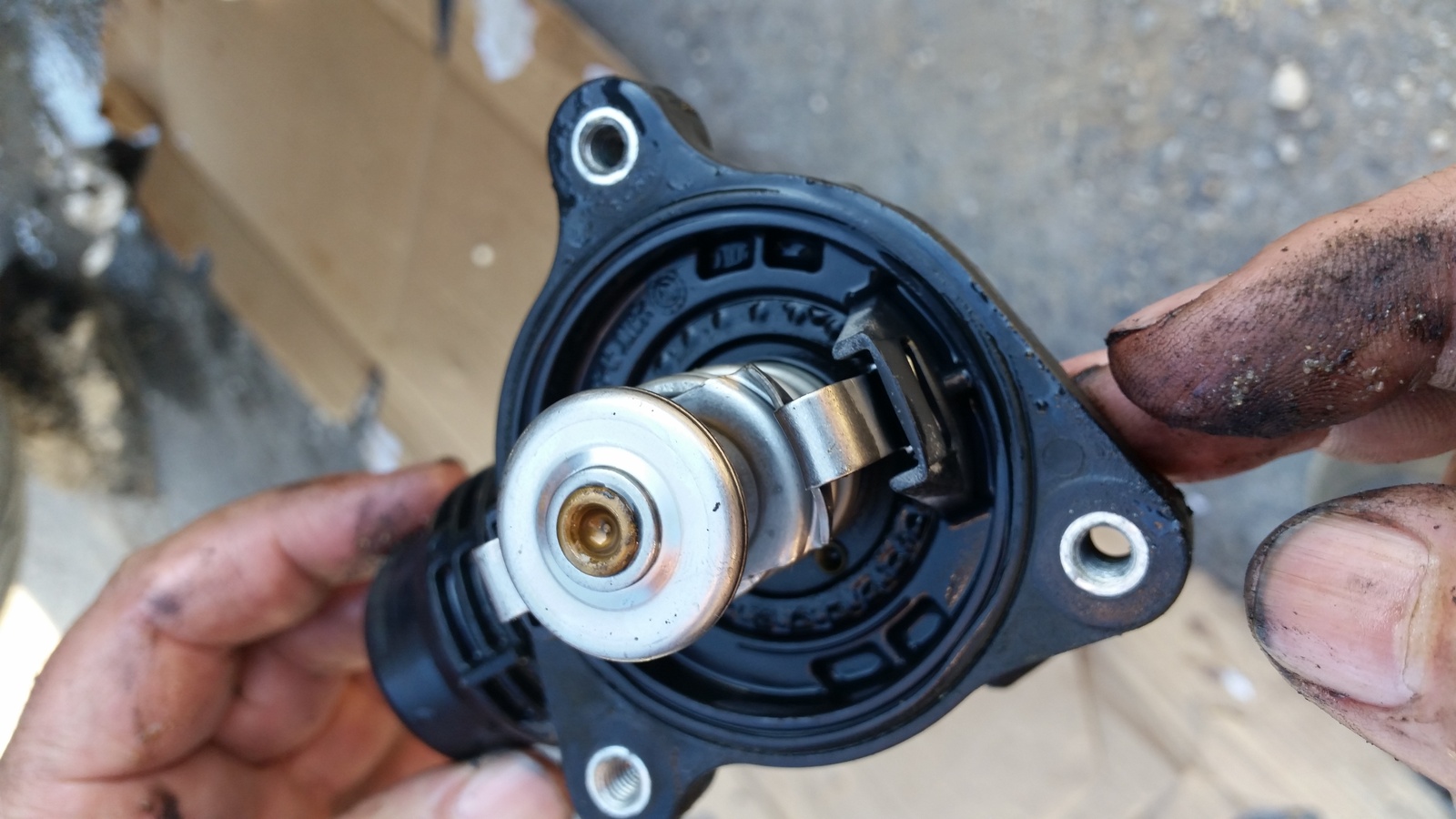

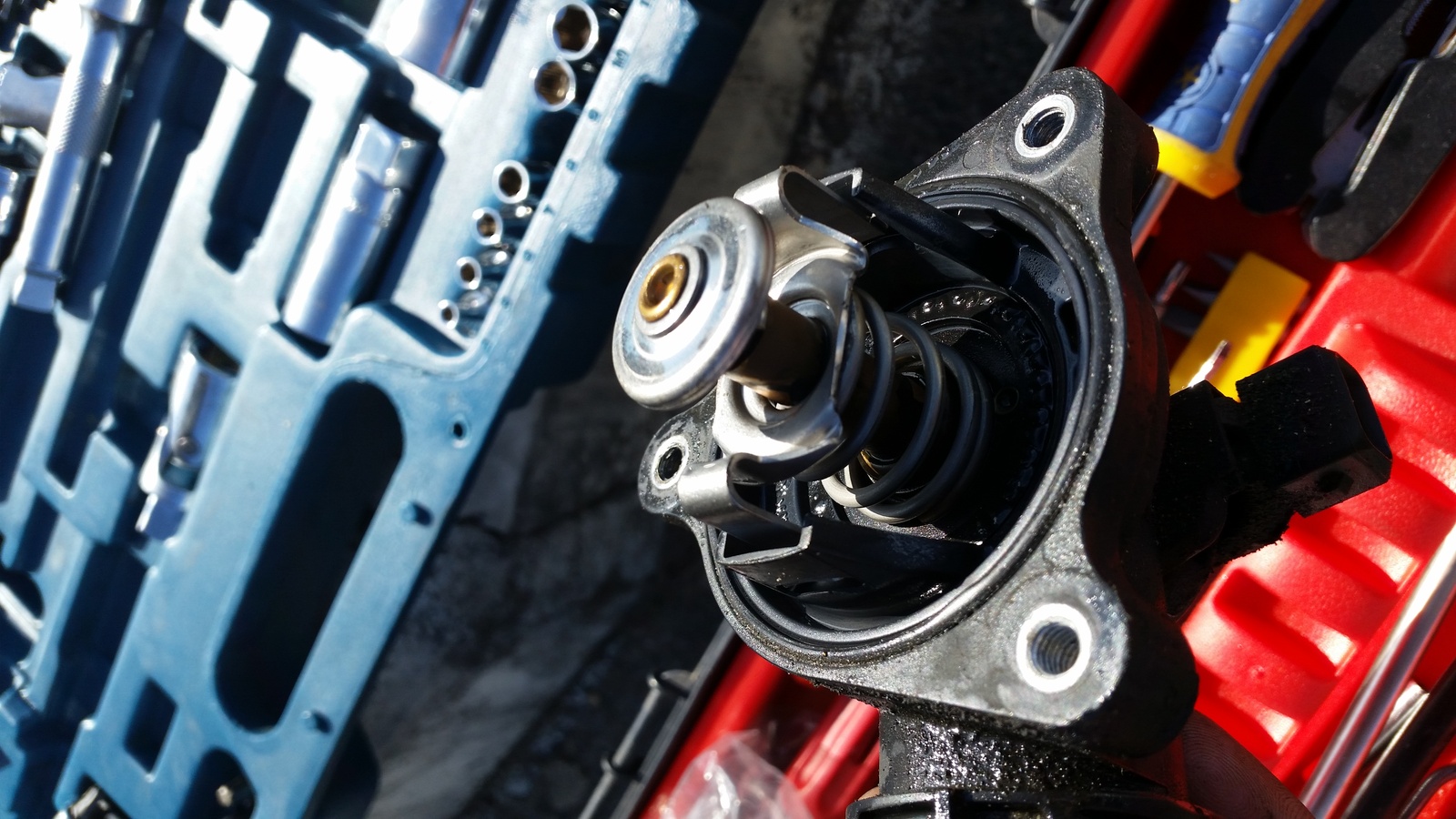

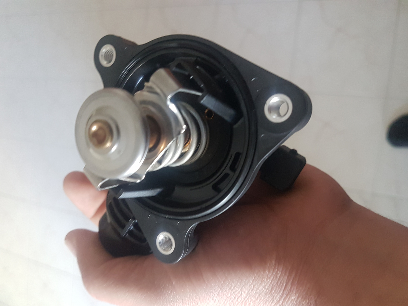

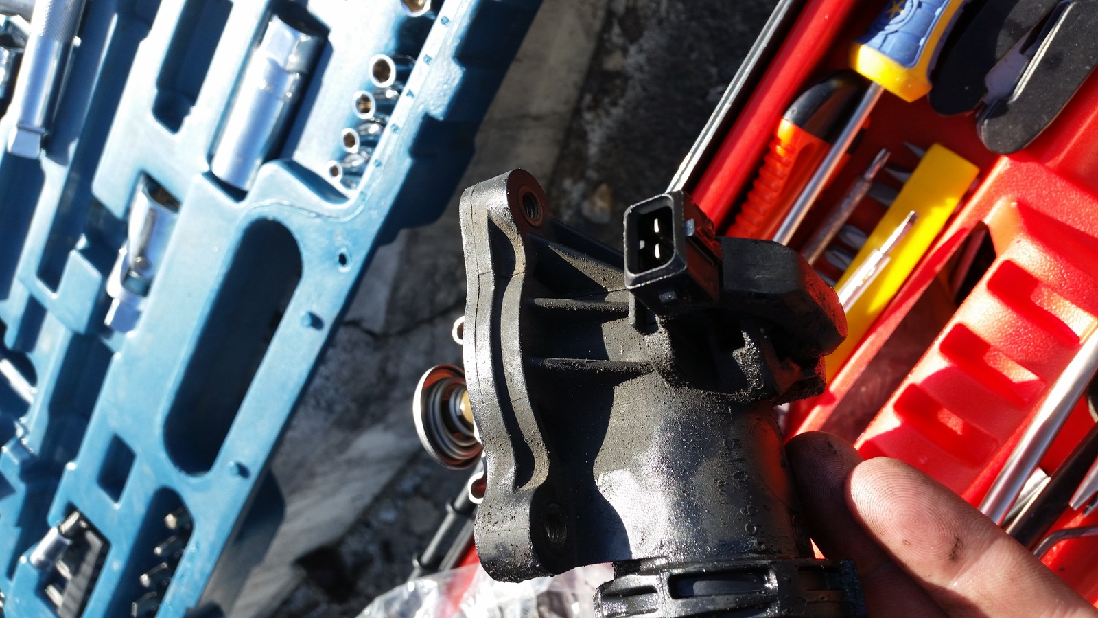

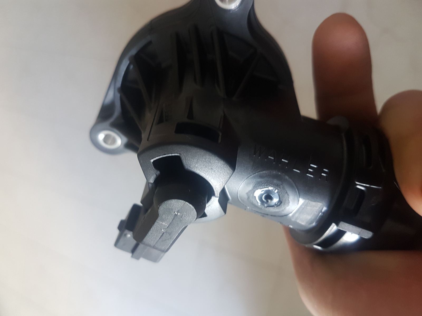

היום פורק התרמוסטט המקורי+ הבית שלו, תוצרת wahler דרך אגב שניהם .

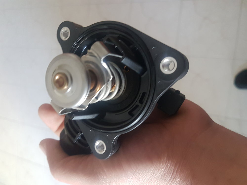

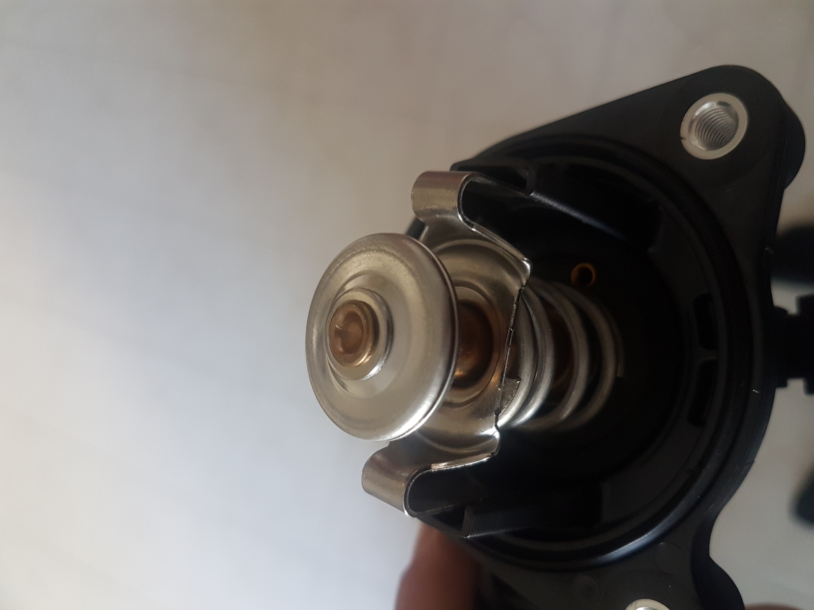

הזמנתי בית תרמוסטט חדש גם כן, הקודם ירד במצב מעולה- נראה כמו חדש .

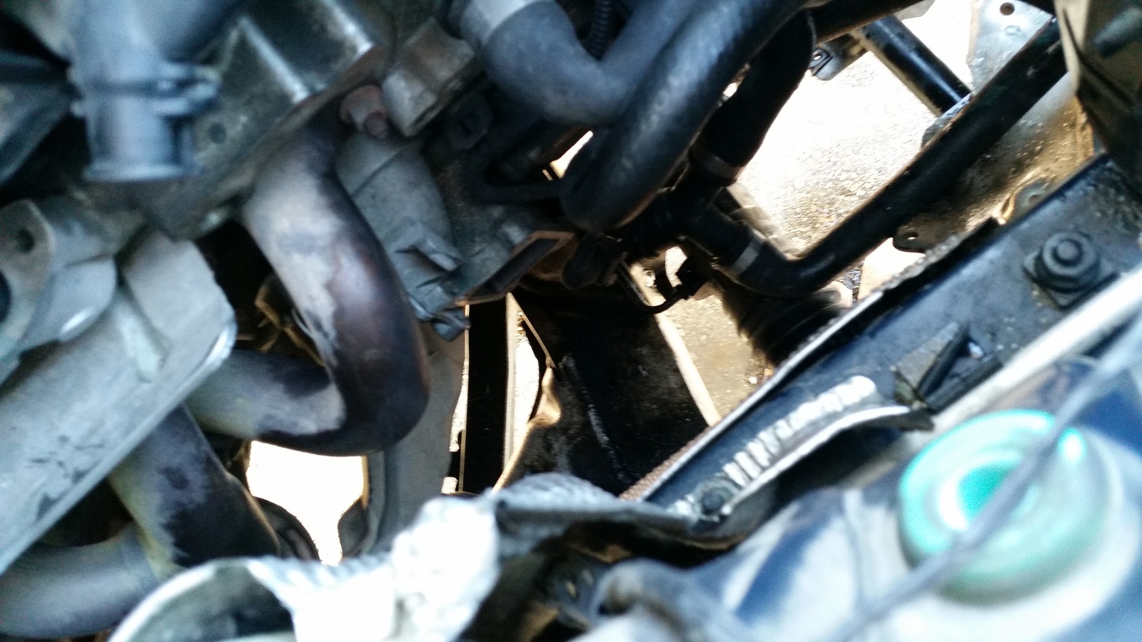

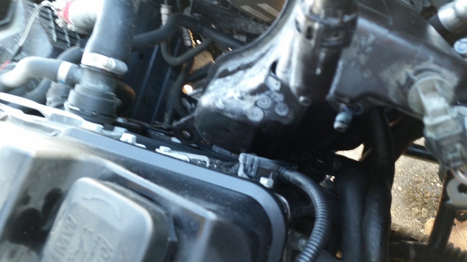

פרויקט קצת מייאש, עבודה קצת צפופה מבחינת מקום, שמחתי לגלות שהצנרת מים במצב מעולה .
מי שיעשה עבודה דומה:
לנתק מיכל עיבוי, להכין את עצמכם ללעבוד גם מתחת לרכב- משמע להוריד גם את המגן גחון .

כבר הותקן טרמוסטט של 90 מעלות, במקום 105 בשיוט .
מקסימום בעמידה 95 מעלות, מעולה .
ככל הנראה צריכת הדלק תפגע, אבל מצד שני ברור לי שהתועלת לאטמים ולמנוע שווה לי .
