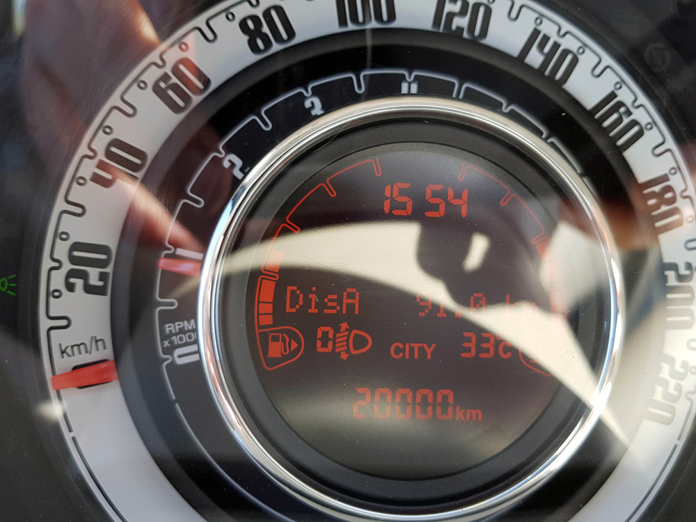

היום לפני שנה קיבלתי את הרכב,
לרגל שנה עם הרכב החלטתי לכתוב סיקור על הרכב, לאחר שצברתי איתו ניסיון וראיתי למה הוא מסוגל.

נסועה וצריכת דלק:
הרכב נסע אצלי גם בעיר וגם מחוץ לעיר. לא נרשמה נסועה רבה יחסית לקליאו, 7600 ק"מ בלבד, וזה יתמעט השנה עקב התחלת לימודים אקדמאיים, מה שאומר שבמקרה הטוב אני אעשה בשנה הקרובה 4000-5000 ק"מ.
מבחינת צריכת דלק - ריבוי נסיעות קצרות ופקוקות בעיר עם מזגן, מביא את צריכת הדלק ל1:12 (מדוד + מחשב).
ריבוי נסיעות בינעירוניות ומשהו כמו 15-20% עירוני הביא את צריכת הדלק לאיזור ה1:17.5. יש לציין שחלק רב מאותו תדלוק היה נהיגה רגועה ומתונה בכביש 90 על 90-100 קמ"ש ביום לא עמוס.

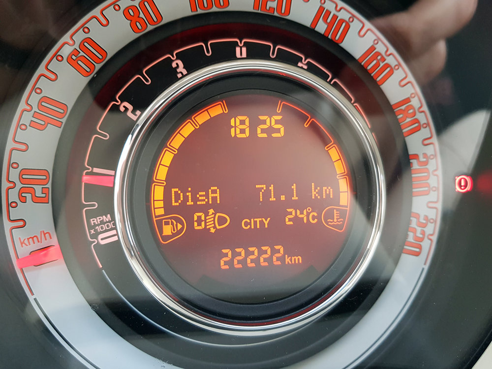

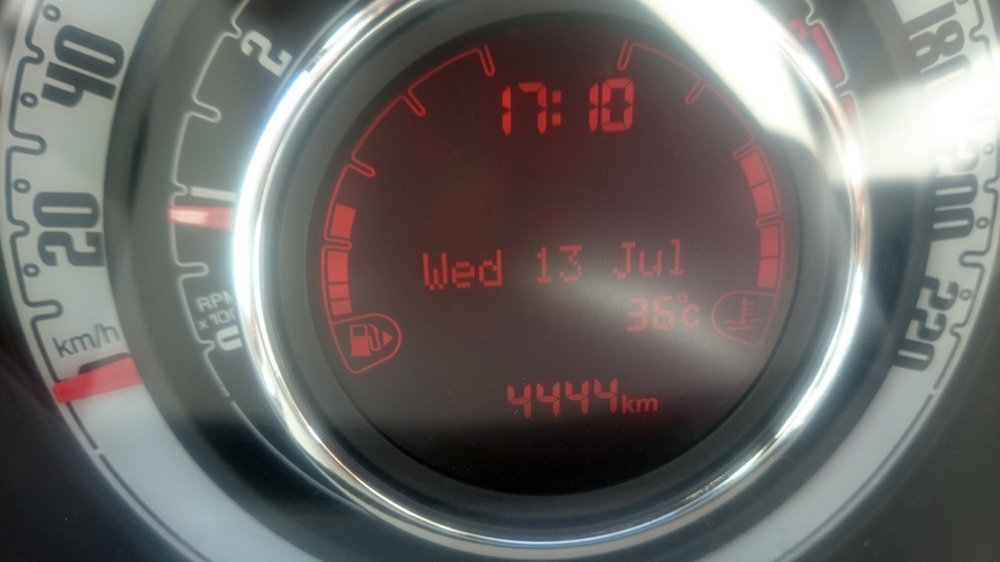

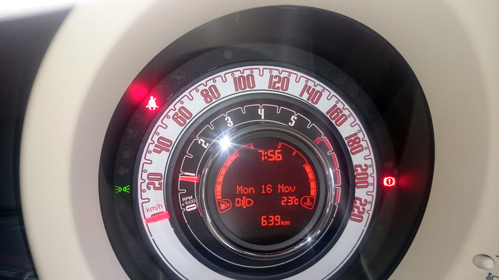

מד הדלק הדיגיטלי נוטה לזייף והרבה. הוא מורכב מ8 שמיניות (כאשר השמינית האחרונה מחולקת ל2), השמינית הראשונה נופלת אחרי 120-150 ק"מ מחוץ לעיר או אחרי 60-70 ק"מ בתוך העיר. מעניין שהרבע הראשון נופל לאט יותר מהחצי שאחריו. :roll: מוזר.
בכל מקרה צריכת הדלק:
בעיר 1:12-1:13
מחוץ לעיר 1:17-1:18 (מחשב הדרך הראה נתונים של 1:20 בנסיעה רגועה במזג אוויר קריר על כביש 6)
נסיעה חזור מאילת עם מזגן ורגל כבדה בעליות: 1:16.2
משולב בסביבות 1:15

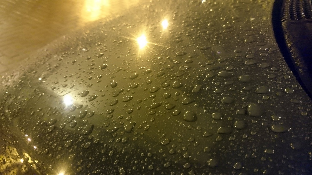

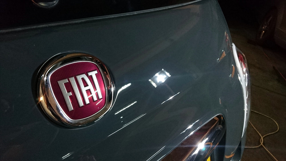

מבחינת עלויות נוספות בנושא הקוסמטי - בוצע לרכב טיפול צבע אצל שלומי אדרת תמורת 1500₪, והרכב נשטף אחת לשבועיים - שלושה שבועות באופן ידני על ידי. השנה קניתי חומרים בסביבות 200₪, אך אין כאן התייחסות לעלות החומרים שרכשתי בשנים עברו.

טיפול צבע כי הרכב הגיע עם סווירלס וזה הציק לי בעיניים, אז שלומי עשה פוליש ויישם ציפוי על הרכב.
