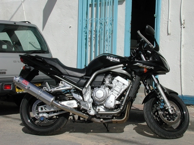

שוקל לשנות כידון בפייזר 1000 לכידון מסוג Clip-on בדומה לכידון של R-6 הבנוי משני חלקים כמו זה שבקישור:
http://cgi.ebay.com/ebaymotors/ws/eBayISAPI.dll?ViewItem&rd=1&item=4523298115&category=35610
אם מישהו מכיר/יודע/שמע על משהו דומה בשוק המקומי אשמח לעזרה לפני שמזמין בחו"ל.
חיפשתי בהמון מוסכים ובמחסני חלפים ולא מצאתי.
תודה.

החמצה אינה העניין.במהירויות שמעבר ל 140 קמ"ש המלחמה מול הרוחות והלחץ על החזה והכתפיים
בלתי נסבלים.אני אוהב את הכלי מאד והדרך היחידה להשאירו היא להנמיך את הכידון ולהחליף את המשקף למשקף הגבוה ובכך למעשה "להתחבא" מכל אלה.

אז הגדרת הבעייה איננה - "אני רוצה להחליף לקליפ-און" אלא - "יש לי בעיית רוח" למה לא אמרת? :smile:
אצלי מותקן ה-GIVI הייעודי - גבוה (ל)מדי, יש לי גם את המקורי וגם את התיור של ימהה - איפשהו בין המקורי ל-GIVI (קיבלתי את כולם כשקניתי את האופנוע). השילוב של ה-GIVI עם התושבות הנמוכות יותר פותר את בעיית הרוח. אם אתה מעוניין בתיור של ימהה - יש על מה לדבר.
בקשר לפתרון לידיות, יש אחד מעניין (קצת יקר) שלפי הדיווחים מתאים לפייזר Heli-bar:
http://www.helibars.com/
הנה תמונה על פייזר: http://www.yamahafz1oa.com/forum/attachment.php?s=&postid=261107
קליפ און ידרוש (לדעתי) גם הסטת הרגליות לאחור ולמעלה, אחרת תנוחת הישיבה תהיה מוזרה. כידון של R6 לפי הדיווחים - לא מתאים לפייזר.
אם אתה מתעקש על קליפ-און, לך על מישהו שיש לו מוצר ייעודי לפייזר: Rizoma, Harris וכו'.
הרבה מידע תוכל למצוא פה: http://www.yamahafz1oa.com/forum/forumdisplay.php?s=&forumid=16
יש שם גם אפשרות חיפוש (בתחתית) תקליד bar או handlebar ותתכוננן להרבה חומר לקריאה.

עברתי על האתרים ואדפדף בהם עוד כדי ללמוד עליו אך בכל זאת אני נשאר בענין ה- Clip-on.עשיתי הדמייה להחלפה זו אצל חבר שיש לו בית מלאכה מכני עם החבקים של ה-Clip של R-6 ללא המוטות האורגינליים אלא עם צינורות דמי שאנו התקנו וישבתי לנסיון לבדוק באם נזדקק לשינוי ברגליות או שחלילה לא נפגע בפיירינג וגם שלא נצטרך לוותר על נעילת כידון ואכן לא נדרש כל שינוי נוסף.הכידון פיסית מונמך ב- 12 ס"מ כלפי מטה והבטן שלי (נו טוב...הכרס) רק נוגעת במיכל הדלק ולא ממש נמרחת עליו-משמע השינוי בר ביצוע.
אגב,,,החבקים של R-6 מותקנים מעל המשולש של הכידון (היכן שמפתח ההצתה מותקן) משמע מנמיכים את המשולש כלפי הגלגל בסנטימטר וחצי ואז הטלסקופים בולטים בסנטימטר וחצי מעל המשולש ועליהם מלבישים את הקליפים ומחברים עם בורג ישירות אל המשולש.
העניין הוא שבעל החבקים הללו (שעל אף שקוטרם 41 מ"מ ניתן לכרסם 2 מ"מ ולהתאימם לטלסקופ שקוטרו 43 מ"מ) דורש בעבורם 500 ש"ח וזה עדיין בטרם עבודת הכרסום וההתאמה,ייצור המוטות והתאמת כל רכיבי הכידון כולל ידיות המצמד והבלם על אביזריהם.שינוי כזה יעלה כ-1000 ש"ח וזה לדעתי מוגזם ואפילו מאד.
סט ה- Clip-on היקר ביותר באתר e-Bay שמצאתי הוא 100$ כולל המוטות והברגים והזול ביותר הוא 28$ והאמן לי ששניהם יעשו את אותה עבודה כך שלשלם סכומי עתק שכאלה אין סיבה.
נראה לי שבסוף אייבא ואעשה משהו מיוחד משלי.
אגב, החבקים של R-6 מותקנים מעל המשולש של הכידון (היכן שמפתח ההצתה מותקן) משמע מנמיכים את המשולש כלפי הגלגל בסנטימטר וחצי ואז הטלסקופים בולטים בסנטימטר וחצי מעל המשולש ועליהם מלבישים את הקליפים ומחברים עם בורג ישירות אל המשולש.
במילים אחרות - אתה מתכוון לשנות את הגיאומטריה של היגוי האופנוע (העלאת הטלסקופים), ואת תנוחת הישיבה בצורה רדיקלית (12 ס"מ זה המון) - רק בגלל שיש לך בעייה עם הגנת הרוח? :shock:

כל השינויים הם רק בגלל הרוח.
אני נוסע באופנוע כמעט בכל יום ובסופי שבוע לטיולים,לעיתעם קצרים לעיתים ארוכים ואני פשוט סובל.הכתפיים והחזה שלי כאילו כל הזמן מכווצים ובמהירויות מעט גבוהות אני ממש נלחם ברוח.יש לי ציוד מצויין,קסדות,חליפה ומגפיים ועם זאת אני כל הזמן מרגיש כאילו אני נלחם במשהו במקום ליהנות מחווית הרכיבה.היום החלון הקדמי מגיע לי למול הקיבה,קצת מעל לבטן.משם הכל חשוף.
אני גבוה ובנוי רחב ובמקום שזה יחלוף מעליי,אני בולם את זה בגופי וזה כבר מפריע ברמה של חוסר חשק לרכב.
לכן כל השינויים.אין ברירה.
כעת חשובה רק הדרך.כיצד ואיך להאיץ בתהליך.
ובכן,כן.הכל בגלל הרוח.אני רוכב על האופנוע כמעט יום יום ובסופי שבוע טיולים לפעמים ארוכים לפעמים קצרים והרוח שמכה בי גורמת לי לכאבים בחזה מהרוח ולכתפיים מהמאמץ הנדרש להמשיך לאחוז בכידון.
מגן הרוח מכסה אותי עד קו הקיבה-אמצע הבטן כזה ומשם ומעלה כולי חשוף.
עם זאת שאני מצוייד בחליפת רכיבה,מגפיים וקסדת Arai במידה מתאימה-עדיין מלחמת עולם.
לכן כל השינוי כולו הוא תוצאה של חוסר נוחות.
השאלה היא היכן ותוך כמה זמן אשיג את החלקים לכך.

הממ, ולא נראה לך יותר הגיוני לפתור את בעיית הרוח ע"י החלפת מגן הרוח? הרבה יותר זול ופשוט? כלומר אם נוח לך עם תנוחת הישיבה, וטוב לך עם איך שהאופנוע מתנהג, למה לשנות את זה?
