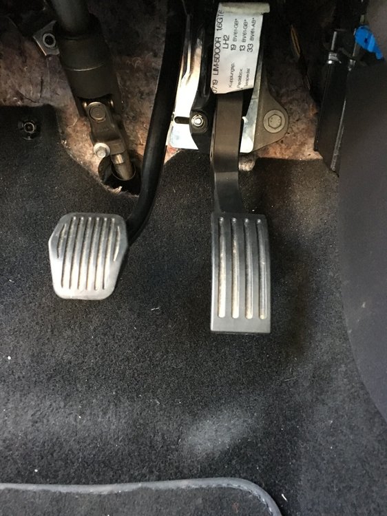

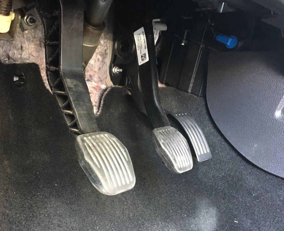

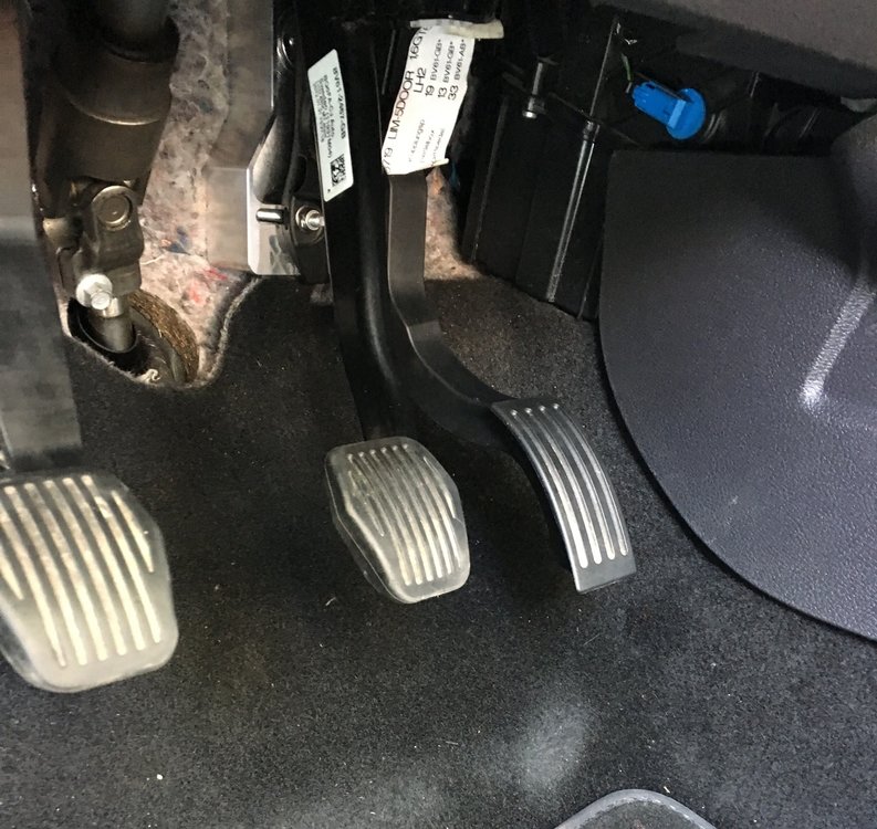

יש עניין אחד בנהיגה מתקדמת שהציק לי שנים שאני לא יודע לבצע, גם אחרי אינספור קורסים ושעות מסלול - HILL & TOE.
מאחר וב-12 שנה האחרונות נהגתי על רכבי ליסינג אוטומטים, לא הייתה לי הזדמנות לתרגל את זה, וכשכבר נהגתי במסלול על רכב ידני התבאסתי לבזבז זמן מסלול על לימוד של משהו שאני יכול ללמוד בכל רכב ידני, ומצד שני דופק לי את הנהיגה כל עוד אני לא מצליח לעשות אותו נכון. אז שמחתי שבפוקוס הידנית אני אוכל להתאמן על זה בנהיגה יומיומית. אז זהו - שלא..
מסתבר שבפוקוס, גם ב-ST, המבנה של הדוושות לא ממש מאפשר לבצע את זה, דוושת הגז יושבת נמוך יחסית לבלם, וגם צמודה יחסית לדופן של הקונסולה המרכזית, כך שאין ממש מקום ללחוץ עם הרגל באלכסון.
חיפוש בגוגל העלה שאני לא הראשון שנתקל בבעיה, ואפילו יש פתרון אפטר מרקט ייעודי לעניין - מיועד לפוקוס ST, אבל מתאים גם לשלי.
http://garageline.com/interior-bits/293-garage-line-2013-ford-focus-st-accelerator-pedal-mount.html
נסיעת עבודה לארה"ב איפשרה לי להביא את זה ב-80$, היום הותקן בהצלחה (לא פשוט כמו שחשבתי, גישה לא משהו).
ההבדל עצום, עכשיו אני ממש יכול לבצע HILL & TOE, טכנית, רק שאני עדיין לא מיומן מספיק, אבל יש לי כל יום להתאמן :)
ממליץ בחום לכל בעלי פוקוס ידנית 2012 ואילך.
