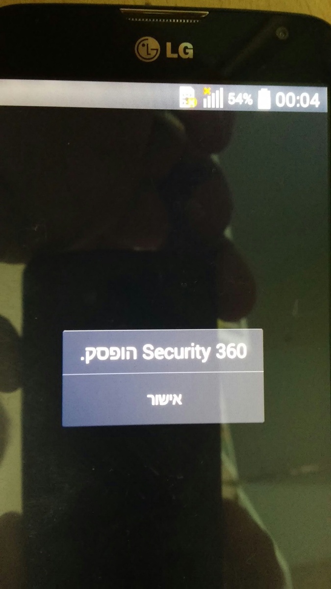

מהרגע שהתקין, אין אפשרות להפעיל שום פונקציה או להכנס להגדרות כדי "להרוג" את האפליקציה המנוולת.
כל מה שיש זה זה:20151017_134728_resized.jpg
כשלוחצים אישור, ההודעה נעלמת לרגע ומופיעה שוב.

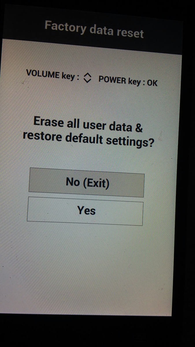

ניסה כמה פעמים לבצע factory reset. (ווליום למטה+כפתור הפעלה, עוזב כפתור הפעלה ולוחץ שוב עד שמקבל המסך הזה):
אין שינוי. (הטלפון אופס, אך בזמן שמנסה להכניס מחדש חשבון גוגל וכו', ההודעה חוזרת).
רום סטוק 4.4.2 מכשיר באחריות יבואן(שכמובן לא תכסה את מעשה החמורות הזה).
מה עושים?

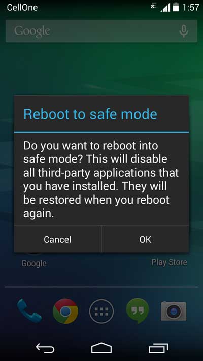

תפעיל במצב בטוח
לחיצה ארוכה על shut down (פשוט תחזיק את האצבע עליו)
אמור להופיע לך מסך כזה
אחרי שהוא יעלה במצב הזה אתה יכול למחוק כל דבר

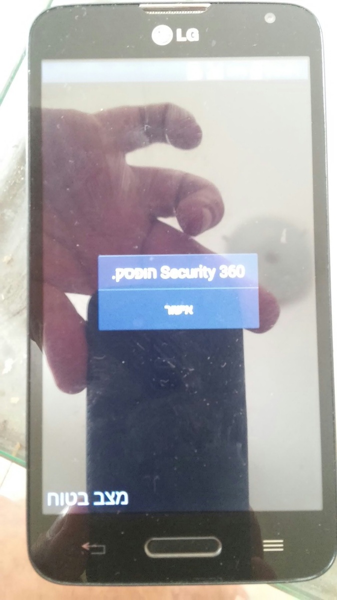

תודה על התשובה.
אבל הרושעה הזו יותר חכמה מזה:

עדכון:
הצלחתי על ידי זריזות אצבעות (ללחוץ לפני שההודעה מופיעה שוב) בהליך מייגע להגיע להגדרות ולהשבית את הישום.
הוא מופיע כישום מערכת שלא ניתן להסרה.
אבל כרגע הטלפון עובד והבכי בבית פסק....

אגב- אם זה לא היה ברור מההודעה הקודמת- הסיבה היחידה שהצלחתי להגיע להגדרות ולהשבית את הח*א הזה, היא שבמצב בטוח, כפי שהצעת, לקח להודעה עוד חצי שניה בין קפיצה לקפיצה. במצב רגיל היא קופצת מיד אחרי שלוחצים OK.
אז תודה גם על זה.
...וזה לא שהוא לא זרק אותי למסך הבית איזה חמש פעמים, כשכבר הייתי בתוך ההגדרות של ה"אפליקציה", חצי שניה לפני שלחצתי "השבת", אבל אחרי קצת תרגול, הצלחתי.
