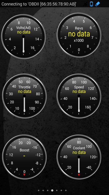

הזמנתי דרך קישור לאיביי שאנג'י רשמו ,2מתאמי בלוטוס obd2 ,המתאמים נראים זהים לאחד שקיבלתי מאנג'י בחינם ועובד לי כבר תקופה ארוכה מעולה.. אבל משום מה מה שקיבלתי מצליח להתחבר ולתקשר עם הסמארטפון ,אבל התוכנה של
Torque לא מראה שום סימן חיבור כלל
חשבתי אולי בעיה בהגדרות התוכנה ,אבל מוזר כי הרכיב היישן של אנג'י עובד טוב ומייד מתקשר עם התוכנה אוטומטית

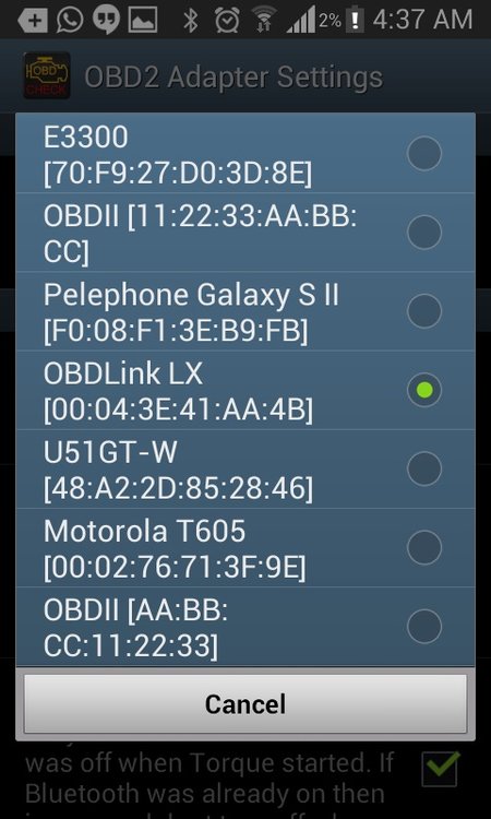

מה שחסר לך זה לבחור בטורק (בהגדרות) להשתמש במתאם השני (ברשימה המוצעת יהיה עוד מתאם עם אותו שם - תבחר את השני).

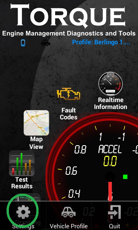

שלב ראשון: לחצן הגדרות בסלולרי ואז Settings.

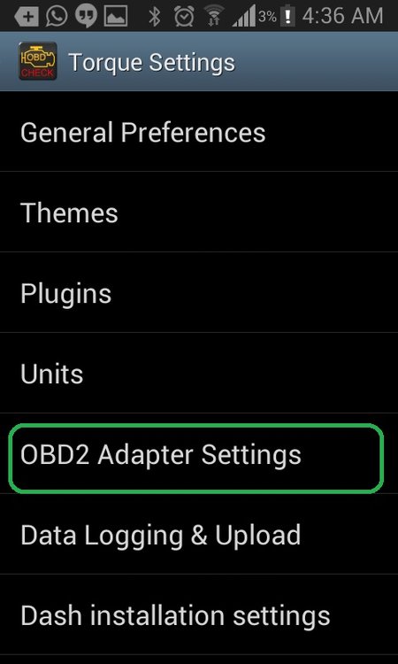

שלב שני:
שלב שלישי:
שלב רביעי:

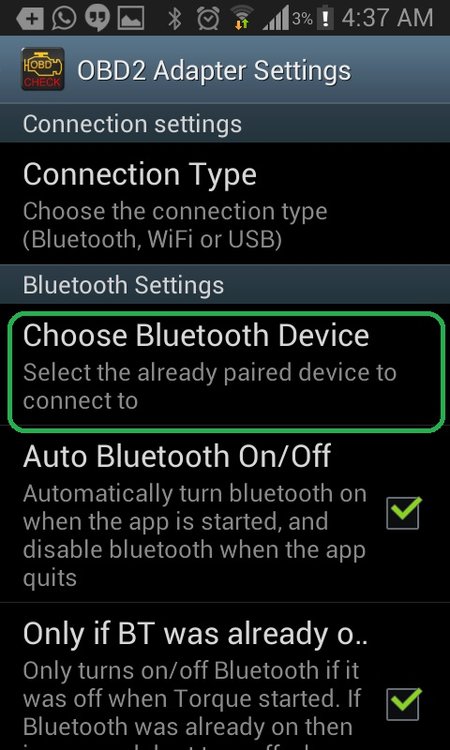

תבחר מתאם אחר. הם בדרך כלל מופיעים כ CHX או OBDII, יכולים להיות שניים עם אותו שם, תבחר אחד שונה מזה שמסומן.
לפני כן, עוד לפני שאתה מפעיל Torque אתה צריך לבצע צימוד (Pairing) של המתאם עם הסלולרי, באותו אופן שעישים צימוד לדיבורית וכו', אני מאמין שעשית את זה.

אך לצערי עשיתי כעת בדיוק מה שהסברת ואכן בחרתי אותו מתוך הרשימה ,ועדיין זה לא מתחבר:-(
מה עוד יכול להיות? האם יש עוד איזה משהו בהגדרות לשנות? מוזר לי ששני רכיבם חדשים מהקרטון לא יעבדו

זה נראה שעדיין לא בחרת את המתאם החדש והוא מנסה להתחבר לקודם.
מה אתה רואה במסך שמופיע בשלב 4 בהודעה הקודמת שלי?
כמה התקני OBD יש שם?
אחד או יותר?
אם יותר מאחד, האם נסית את כולם?
אחד או יותר?
בוקי היקר

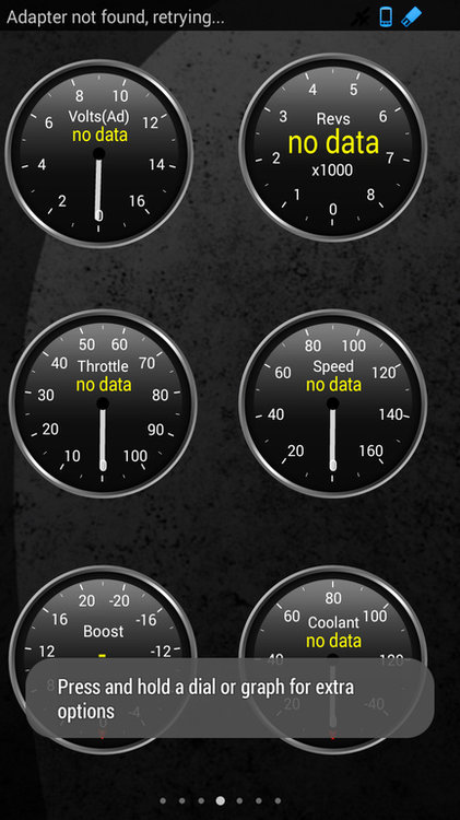

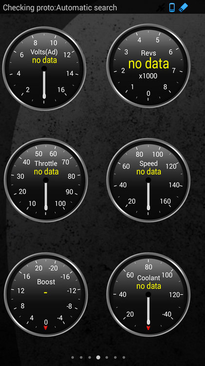

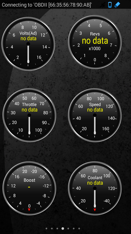

עם הסבר כמו שלך א"א לטעות.. כמובן שניסיתי את כולם ,יש סה"כ 2 התקנים ובראשון שהוא בעצם הישן הוא בכלל מראה שכאילו הוא לא מוצא אותו בכלל ,ובשני הוא מנסה להתחבר ואח"כ מראה את ההודעות ששלחתי
