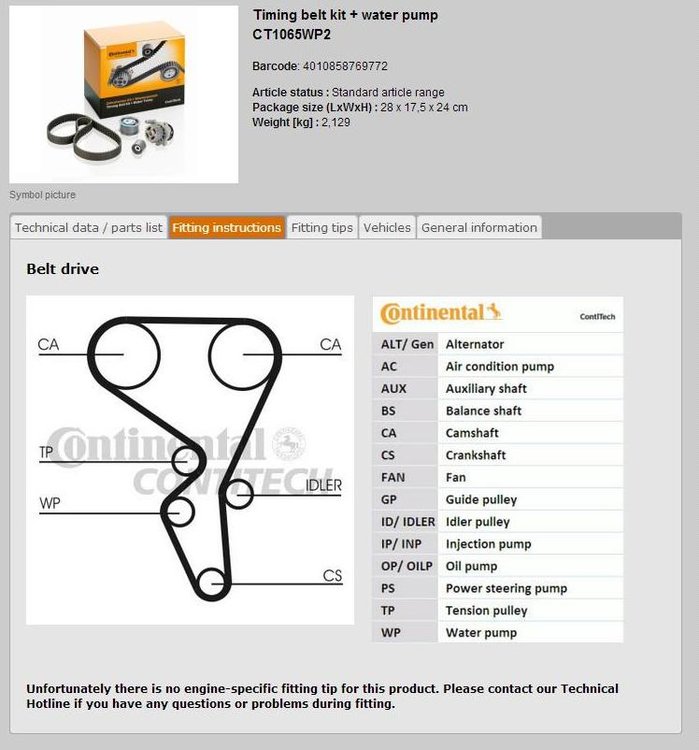

על סמך המידע בתמונות המצורפות רצועת האביזרים ברכבך מניעה את האלטרנטור ואת המדחס בלבד.
משאבת המים ומשאבת הגה הכח מונעים על-ידי רצועת התיזמון.
בכול מקרה אם אתה מניע את הרכב ולא רואה זרימה של נוזל קירור במיכל העיבוי או חום המנוע עולה כבה מיד את המנוע.
אם ההגה נהפך להיות קשה לסיבוב סביר להניח שהרצועה מניעה גם את משאבת הגה הכוח לכן אל תנסה לנהוג ללא תיגבור הגה כוח.

ברכב הזה משאבת הגה כוח חשמלית. היא לא מונעת ברצועה.

את המשאבת מים מניעה רצועת טיימינג. ככה זה בכל הרכבים.
בחלק מדגמי מיצובישי ורובר/הונדה, משאבת המים הייתה מונעת על ידי רצועת האביזרים ולא על ידי שרשרת/רצועת טיימינג.
