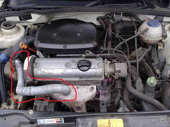

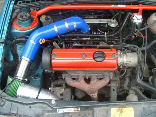

הצינור שבא מהסעפת פליטה זה בשביל לחמם את המנוע יותא מהר במדינות קרות יש גם שסתום שמשתנה בהצאם לטמפרטורה בדרך כלל הם נתקעים ואז המנוע יונק רק אוויר חם. התמונה שאני הבאתי זה יהיה הכי קל לך אתה מוציא את הפילטר מהקופסא ומביא פילטר פתוח שיושב על הצינור
אמת.
שים לב רק לצינור שמתחבר לפלטה על סעפת הפליטה ולדעתי נועדה להפנות אוויר חם לכיוון מטה.
תפקיד הצינור הזה לעזור למנוע לינוק אויר חם שאמור לעזור באידוי הדלק בטמפרטורות מאד נמוכות. בארץ זה לא ממש קריטי אבל חבל לבטל אותו.
לדעתי אל תסתבך עם כל השטויות האלה. קנה פילטר אינבוקס וזהו. תקבל אותו צליל ובלי זיבולי מח בטסט.
האמת שחשבתי על זה, קצת אחרי שפירסמתי את ההפך.
זה סידור (מה שציינתם לעיל) שמוכר לי מתחום אחר, אבל כשראיתי את השם של החלק - warm air deflector שייכתי את זה להסטת האוויר החם לכיוון ההפוך. :oops:
