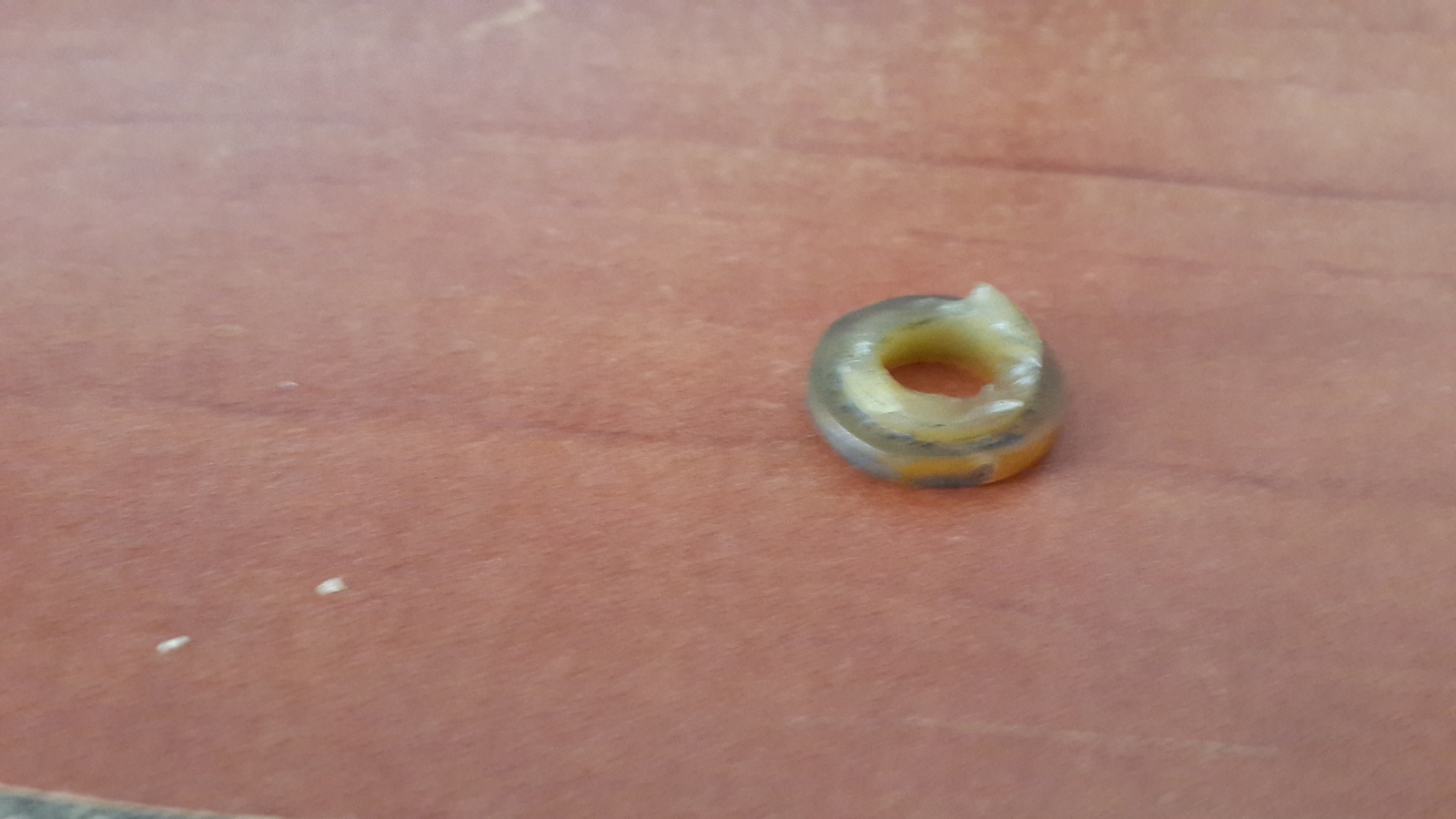

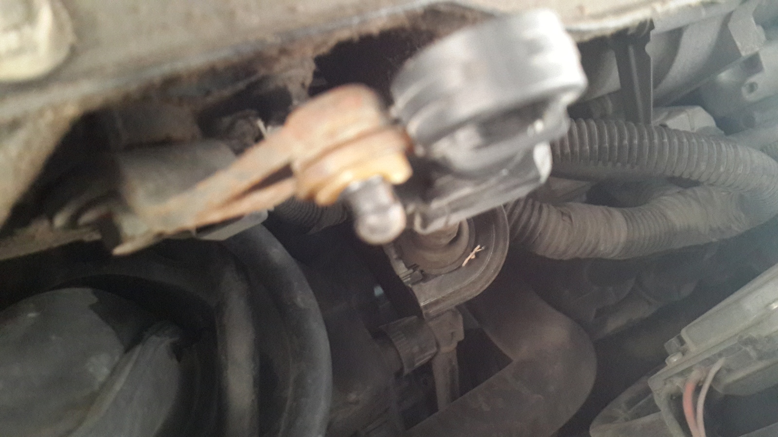

[ATTACH=CONFIG]394392[/ATTACH][ATTACH=CONFIG]394395[/ATTACH]
בסוף בא גרר היום ולקחתי את הרכב למתקין אזעקות .בוצע פירוק אבל הרכב לא נדלק ומסמן שהוא ברוורס אפילו שהוא בחנייה .בדיקה מהירה שלו והוא מצא שהבוקסה סילקון שבורה ובגלל זה הוא משדר מצד אחד חנייה ומצד שני הגיר במצב רוורס .הבעיה שהתקשרתי למוסך אי אפשר לקנות רק את הבוקסה חייבים גם את הכבל אפילו שהוא תקין התחילו במחיר של 900 שח ליד שניה ובמרכזי רצו 2100 שח .מה עושים אם המכונאי של שרות דרכים קבע שזה עלוקה נעולה וגררו את הרכב למתקין אזעקות ובסוף זה התברר שזה גיר ושוב פעם צריך להזמין גרירה ומה עם הכסף ששולם למתקין בגלל השרות שלו עקב שגיאה בהבחנה של המכונאי .תודה

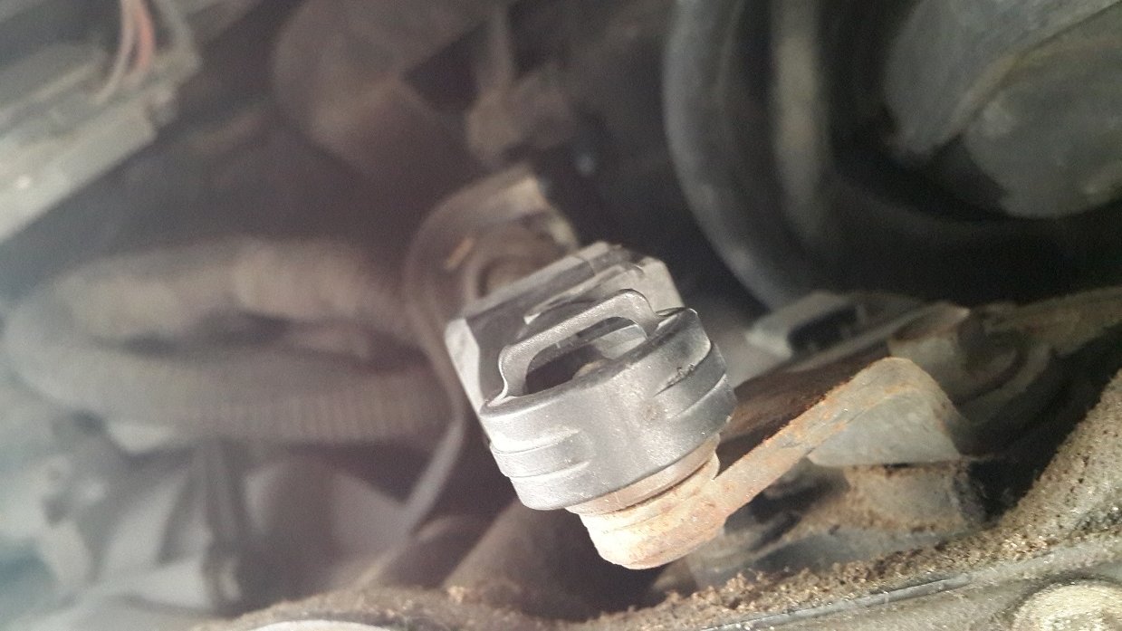

[ATTACH=CONFIG]394396[/ATTACH]
תחפש את השרשור שפתחתי יש מוסך במרכז שאומר שהוא מסדר את זה בלי להחליף כבל בעלות סבירה, אני החלפתי לכבל משומש ב500 כולל עבודה
