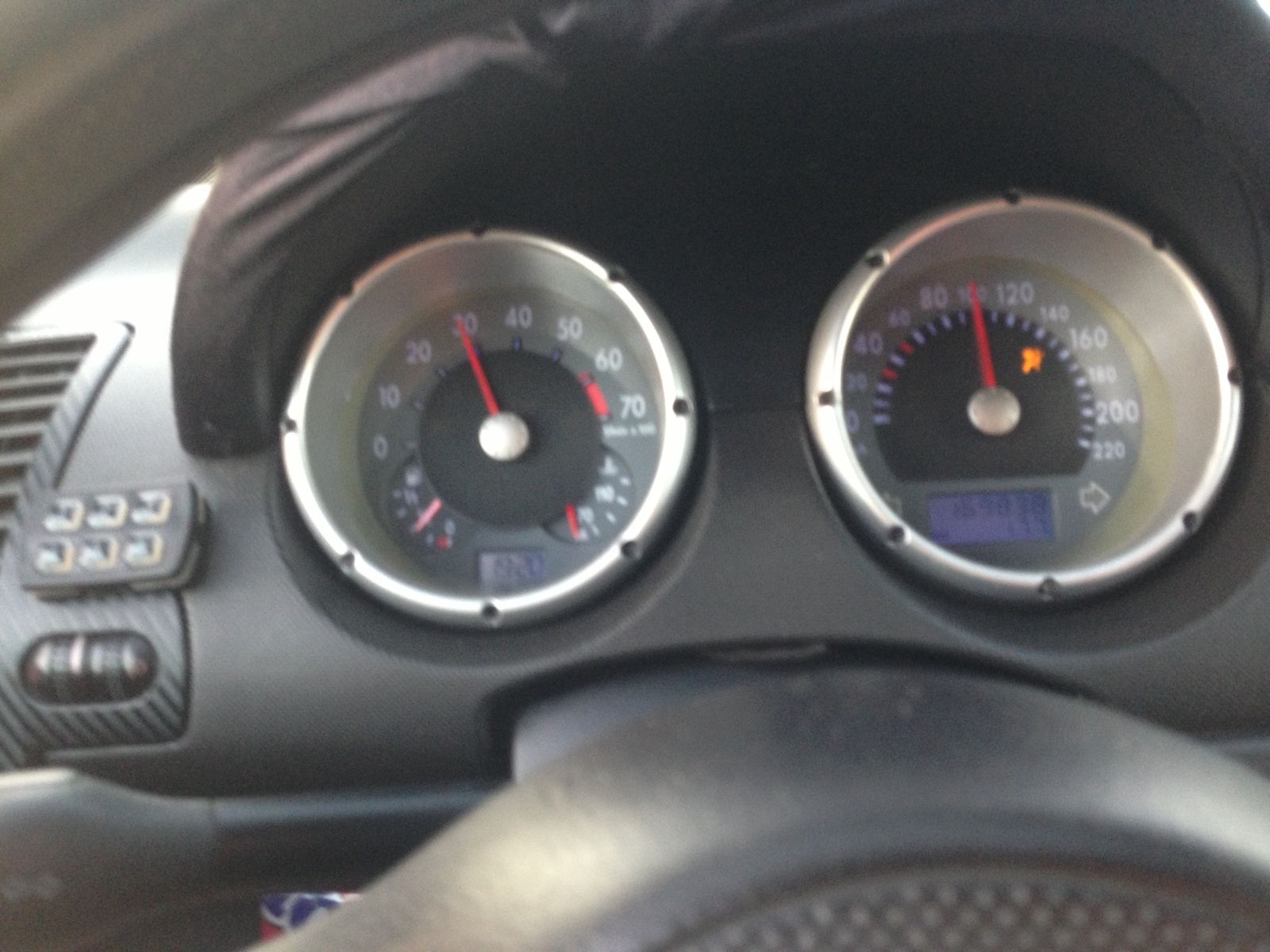

לפי בדיקה שעשיתי הרכב צורך בערך 1/10 , 1/9
רציתי לדעת אם הגיוני והאם הצריכה הזו תקינה ואם בכלל בכל הדגמים של הרכב הצריכה היא פחות או יותר משהו כזה
העלאתי סרטון של הסל״ד בשביל לדעת אם זה תקין ולא גבוהה מדיי
ואיזה תקלות כמו צריכת דלק גבוהה יכולה לקרות?
מה אני יכול לבדוק?

לפי ההשוואה אלי הסל'ד שלך תקין .
הרבה גורמים משפיעים ביחד על הדלק,עמידה בזמני טיפול .איכות השמן וכדומה וכמובן אופי הנהיגה.עם מזגן ולחיצות גז וברקס בתוך העיר מקרב אותך אותך מאוד לתחנת הדלק.
ומד חום קשור מאוד כי המחשב מקבל אות שהמנוע קר ויש לעלות יחס דלק אוויר כדי לחמם .בידיוק כמו בתחילת נסיעה הרכב יחסית זולל יותר מהרגיל .ותחשוב שאצלך כל הזמן .

שלום יורי, אז אתה אומר שהסל״ד נראה לך תקין?
ככה זה אמור להיות? פחות או יותר על 30 במהירות של 100?
לגביי המד חום, סידרתי את הבעיה, הכבל שמתחבר לרדיאטור כניראה עושה בעיות ויש ניתוקים, שיחקתי איתו קצת כדיי שיהיה יותר יציב לכניסה שלו וכניראה שהבעיה נפטרה ומקווה שלא תחזור על עצמה!.
