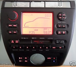

האם ניתן להחליף את הקונסולה המרכזית בסיאט קורדובה 2001?
הלחצנים של המזגן שבורים והמחשב מראה ג'יבריש משום מה.
כמה אמור לעלות התענוג והאם יש בעל מקצוע מומלץ לדבר?

אפשר להחליף די בקלות. קשה למצוא בארץ את הפאנלים האלה בפירוקיות ובטח שקשה למצוא במצב תקין.
בשביל חדש מצ'מפיון מוטורס ביקשו ממני בזמנו כמעט 9000 שקל.
ב EBAY תוכל למצוא בכמה מאות שקלים כולל משלוח. תוודא רק שאתה לא מזמין מבריטניה כי נוהגים שם בצד ימין ולכן הפאנלים משם פונים לכיוון השני.
בכל מקרה, אם תמצא פאנל ותרצה עזרה בהרכבה, אתה יותר ממוזמן לפנות אלי.
אתה בטוח שמאנגליה אי אפשר? שם מתרכזות רוב המכירות.

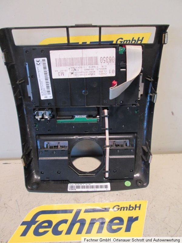

שאלתי את אחד המוכרים וזה מה שהוא ענה לי:
Hello
Having looked at displays on left hand drive cars before there seems to be no difference in the display. Can you confirm if the ribbon connector fits to the left hand side of the unit that sits behind the fascia?
Alternatively, please send me an image of your own fascia and connection and I will compare for you.
Thanks.

שתי התמונות האחרונות הן מהמכירות בגרמניה.
אני צריך שבעל קורדובה/איביזה/ידע בדבר יאשר שהצד של הקונקטור הוא בצד שמאל, כמו שטוען האנגלי.

בבריטניה הקונסולה פונה לצד אחר ולכן לא תתאים לרכב בארץ. מניסיון. הזמנתי בזמנו מבריטניה וזה לא התאים אז פשוט חתכתי את הפלסטיק. עבד פיקס, רק חבל שזה נראה לא משהו.
אני מכיר את האלה מגרמניה שמוכרים פאנלים חדשים ב 300 יורו. זה המון כסף. תשב על זה שבוע שבועיים באי ביי ותמצא פאנל ממקום שהוא לא בריטניה, שהמוכר מתחייב שהוא תקין, במחיר ריאלי של בערך 400-500 שקל כולל משלוח.
אם במקרה אתה מכיר מישהו שדובר ספרדית - אתה יכול לבקש שיעזור לך למצוא באי ביי הספרדי/ארגנטיני - שם המכונית הזאת יותר נפוצה.
אופציה אחרונה - תתקשר לטי ג'י חלפים ותשאל אם יש להם. לך תדע, אולי יהיה לך מזל.
אגב, המוכר האנגלי צודק. הקונקטור אכן באותו צד וזה מתאים, אבל המעטפת של הפאנל שונה במקצת. שוני קטן שבגללו פשוט לא תוכל להרכיב את הפאנל.
עם הקונסולה הבריטית זה יכול לעבוד אם תשקיע בחיתוך נכון של הפלסטיק.
אבל למה להתעסק עם זה ואחרי זה לנסוע עם קונסולה שנראית רע ומאולתרת?
פשוט תשיג פאנל ממדינה אחרת. כמו שאמרתי לך, הגרמנים שמוכרים את זה חדש במאות יורו קצת מגזימים. שב על זה באי ביי, תברר בטי ג'י חלפים ובשאר פרוקיות ואני בטוח שתסתדר.
