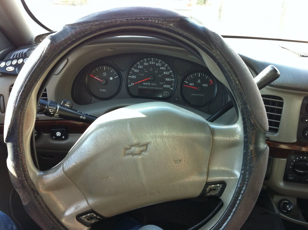

אבזור ותא נוסעים - תא נוסעים פשוט, פסי קישוט דמויי עץ, הפלסטיקה אצלי דיי אפורה ומשעממת אם כי עמידה ולא מתפרקת, הכל במקום. דש-בורד ענק שמתאים למשחק פינג-פונג, תאורה ירוקה פשוטה ומשעממת בלוח השעונים, אין שעון סל"ד (:roll::shock:), שעון חום ודלק ענקיים בצידי מד המהירות. רדיו שנראה כאילו נשאר בשנות השבעים, אין תמיכה ב MP3 כמובן (אני משתמש ב MP ומשדר FM שמחובר למצת(, כיוונון תחנות בסגנון הישן. מצד שני יש את כל הדברים שבאים מובנה ברכבים אמריקאיים, גם העממיים שבהם, בקרת שיוט - אחרי שהתרגלתי לא מבין איך אפשר בלי, חיישני אורות - כל-כך פשוט וכל-כך יעיל, כמה פעמים ראיתם רכבים נוסעים בלילה ללא אורות? כסא נהג מתכוונן חשמלית, גם כן Feature נוח כזה, למרות שאין את הפינוק של זיכרון לכיוונון ל 2 נהגים או יותר, ככה שכל פעם שאני ואשתי מתחלפים צריך לכוון מחדש את הכסא, לא נורא. יש עוד כל מיני שטויות כמו אורות ראשיים שנכבים רק חצי דקה אחרי כיבוי המנוע (אפשר לשנות את זה לבכלל לא, 30 או 60 שניות), החשמל ברכב נשאר דלוק (10 דקות) אחרי סגירת הסוויטץ'. יש עוד כל מיני Settings למיניהם כמו אם פתיחה וסגירה של הרכב יהיה עם אורות נדלקים וצפירה, רק אורות, רק צפירה או בלי כלום (פתיחה וסגירה מתכווננים בנפרד). יש את הקטע של דלתות שננעלות אוטומטית כשמשלבים הילוך נסיעה, גם את זה אפשר לשנות לכל הדלתות, רק דלת נהג או מנוטרל לגמריי (כפי ששמעתי הקטע הזה בגלל שבארה"ב היה מקובל לשדוד מכוניות ע"י פתיחת הדלת וזריקת הנהג החוצה. יש אזהרות והודעות ברכב כמעט על כל דבר, אזהרות חמורות (לא קרה לי אז לפי ידיעתי) מלוות בנורה אדומה\צהובה ובצלצול אזהרה קבוע ומתמשך, אזהרות פחות חמורות מלוות בנורה צהובה ובצלצול יחיד. חוסר אויר באחד הצמיגים -לפי מה שאני יודע זה משווה לשאר הצמיגים ונותן אזהרה אם ההפרש גדול מידי, חוסר מים במיכל של המגבים. הכנסת הילוך כשבלם הרגל תפוס גורם לצלצול אזהרה קבוע ללא נורה, כמובן שילוב הילוך כשאחת הדלתות פתוחה כנ"ל, יחד עם נורה של דלת פתוחה.

רק לי מציק שברכב כזה מפואר (לפי הסטנדרטים של ישראל אימפלה זה רכב מפואר) אין מד סל"ד?
