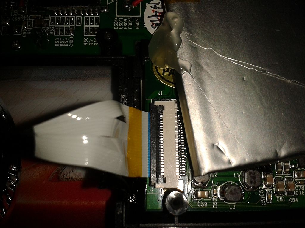

קניתי את המצלמה הזו:
http://www.aliexpress.com/item/HD-720P-Dual-Lens-Dashboard-Car-vehicle-Camera-Video-Recorder-DVR-CAM-G-sensor-5-2/654129072.html
מתוך תכנון לפרק את המצלמה הקדמית המפרקית ולהפריד אותה מהמכשיר, ע"מ לאפשר התקנה קבועה ובטוחה נגד גניבות (נסתרת עבור המכשיר, ורק המצלמה תהיה קבועה על השמשה/דש-בורד , אחרי שנבנה עבורה תושבת, בדומה למצלמה האחורית).
המצלמה הגיעה ומיד פורקה לגורמים.

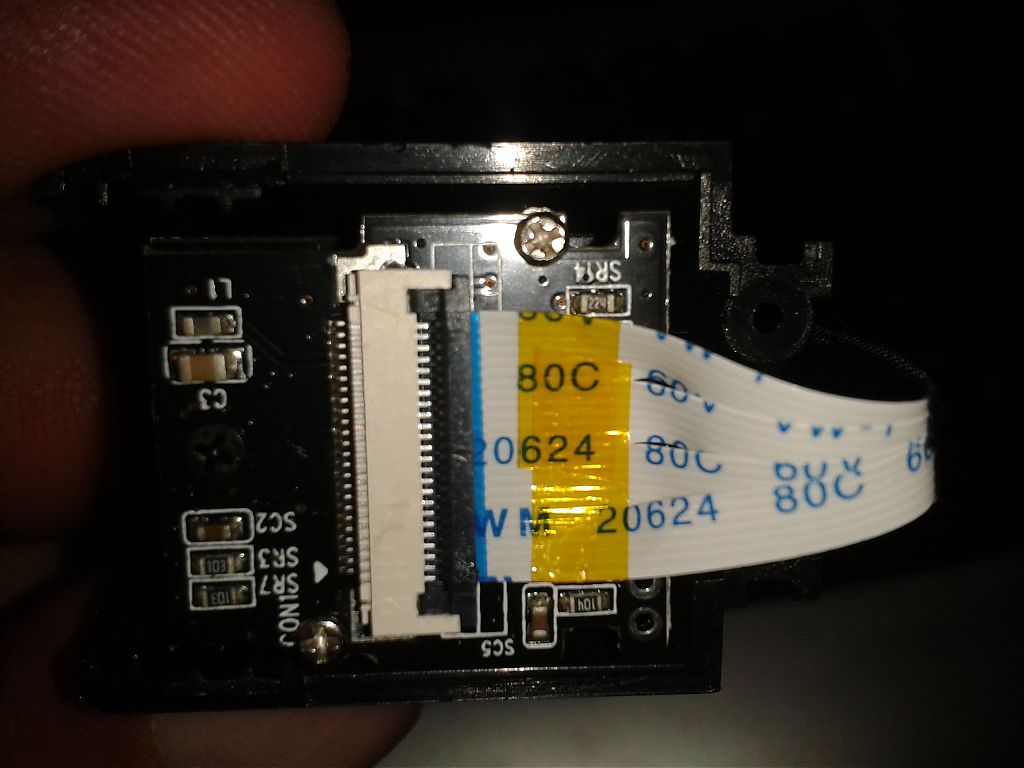

אחת ההפתעות הרעות (אחרי שהתגברנו, למשל, על זה שחיישן התאורה ממוקם על הלוח הראשי ולא על המצלמה:evil:) היתה שהסינים השתמשו בכבל פלאט לחיבור המצלמה ללוח הראשי.

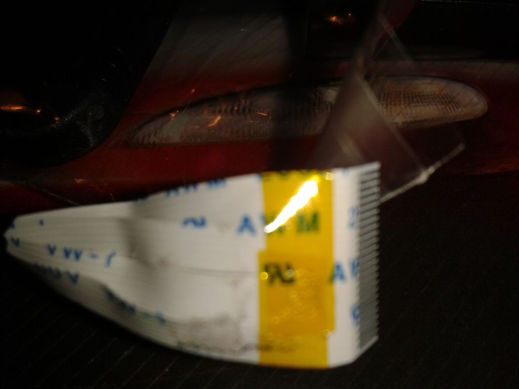

הפלאט-כבל הוא 24 פינים AWM 20624 80C 60V. הכי ארוך שמצאתי ברשת זה 20 ס"מ. אני צריך מטר.:?
מצ"ב כמה תמונות.
רעיונות מישהו?
איפה להשיג כבל? יש אולי קוד שונה לאורך השונה?
איך יודעים לפי הקוד מה הפיץ' בכבל? וכמה פינים הוא?
איך להחליף את הפלאט בכבל רגיל? (ואיפה אני מוצא משהו מסוכך, ועם זאת דק, שמכיל 24 חוטים)?

לגבי הפלאט, אתה יכול בעקרון להפריד בין הגידים ולסובב אותם, לסגור בשרוול מתכווץ וכך יהיה לך סופיות שטוחות ובאמצע כבל רגיל.

תודה, אבל זה 12 פינים, לא 24. האמת- כבר חרשתי את עלי בעצמי וגם את אי-ביי.
כן, ידוע. תודה. גם הכבל המקורי עשוי ככה. אצלי זה יבוא בשרינק. אני מקווה שאני לא אשלם ברעש לבן על זה שזה לא יהיה מסוכך. אני אצטרך לחשוב על איך (יותר נכון איפה) אני מעביר אותו כדי שלא יהיו לו דברים סמוכים שיצרו השראה.

בהחלט יש מצב שכן. תודה.
קצת יקרן המוכר הזה, אבל Beggars can't be choosers...
אני רק אבדוק שהרוחב של הריבון הוא אכן 2.5. משום מה אני חושש שהפיץ' אצלי יותר קטן, מה שגורם לרוחב הכללי לרדת מ-2 ס"מ.
