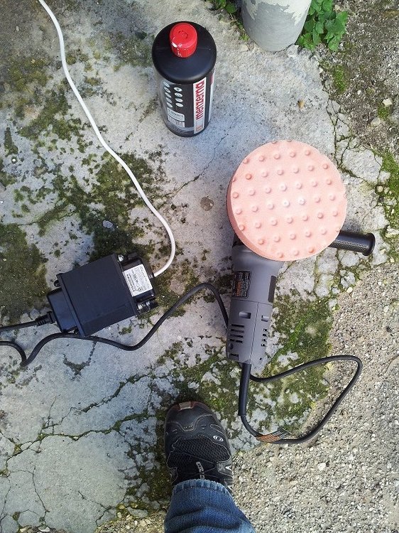

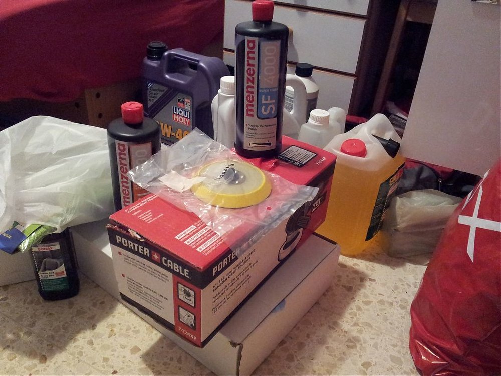

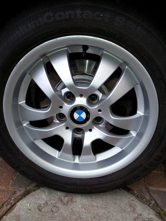

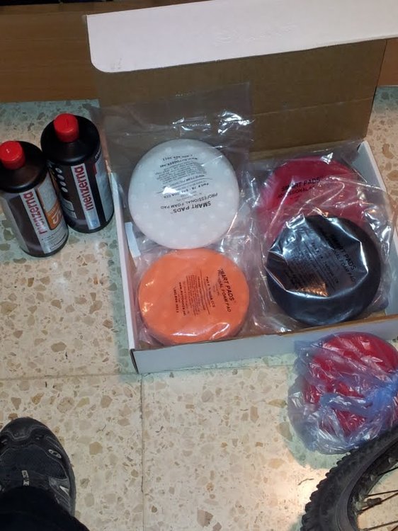

אז מי שמכיר אותי ואת רכבי מהפורום, יודע שהרומנטיקה בנינו חוגגת ולאחרונה הגיע לרמות אהבה מטורפות שדרשו ממני לפנק אותה בדיטיילינג יוקרתי. אז חיש גד דאגתי ליבוא של ערכה קרמית של MANZERNA, ומוכנת פוליש אקסצנטרית של PORTER-CABLE.
הערכה הנ"ל היא OEM של מרצדס ונועדה לרכבים עם לכה מאוד קשיחה, שידועה בשם קרמית.
הערכה כוללת:
Porter Cable 7424XP Variable Speed Polisher
Porter Cable 7424XP Wrench
Porter Cable 7424XP Counter Weight
Dual Action 5 Inch HD Hook & Loop Backing Plate
Menzerna Super Intensive Polish PO 83
Menzerna Super Finish PO 106 FA
Menzerna Glaze
Microfiber Towels, 16 x 16 inches
Inch Microfiber Bonnets
1 CCS 6.5 Inch White Polishing Pad
1 CCS 6.5 Inch Orange Finishing Pad
1 CCS 6.5 Inch Gray Finishing Pad
1 CCS 6.5 inch Red UltraSoft Wax/Sealant Foam Pad

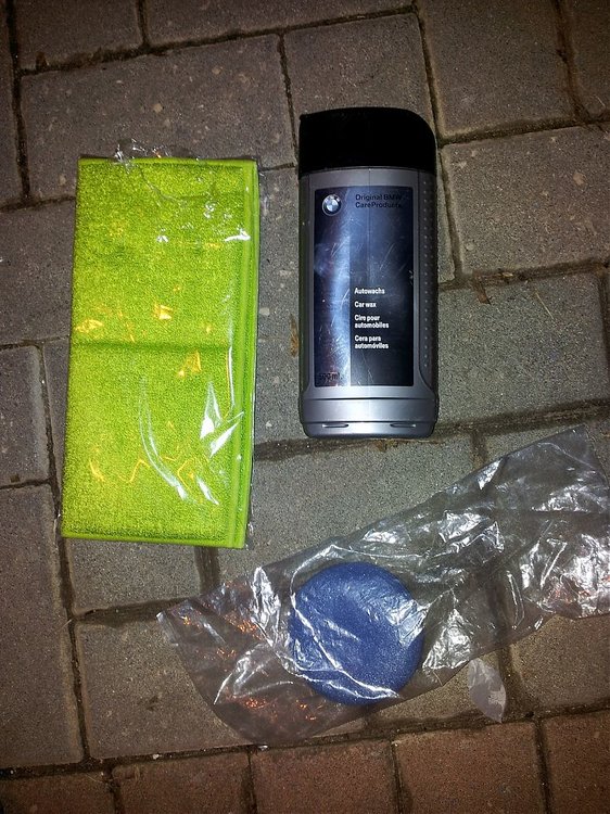

BMW OEM CARNAUBA WAX
ZYMOL WAX PAD

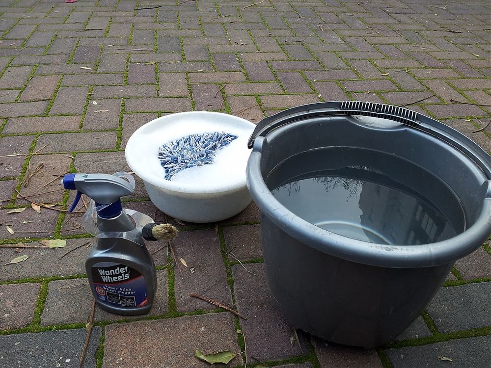

1)שטיפה יסודית של הרכב.

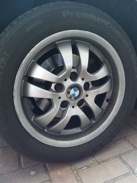

2)ניקוי ג'אנטים.
3)פלסטלינה.

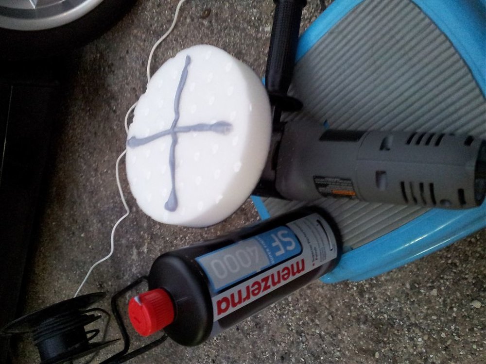

4)פוליש-
את הפוליש יש לעשות ב3 שלבים:

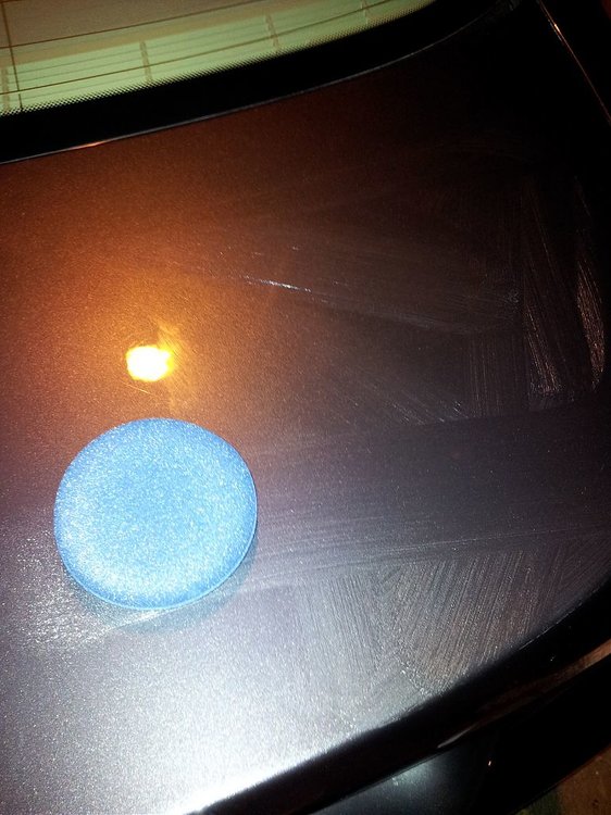

שלב ראשון חיתוך- הוצאת השריטות הקשות
שלב שני- פוליש עדין להעלמת השריטות המיקרוניות.
שלב שלישי גלייז- למילוי השריטות שנותרו והגברת הברק.

5)WAX.

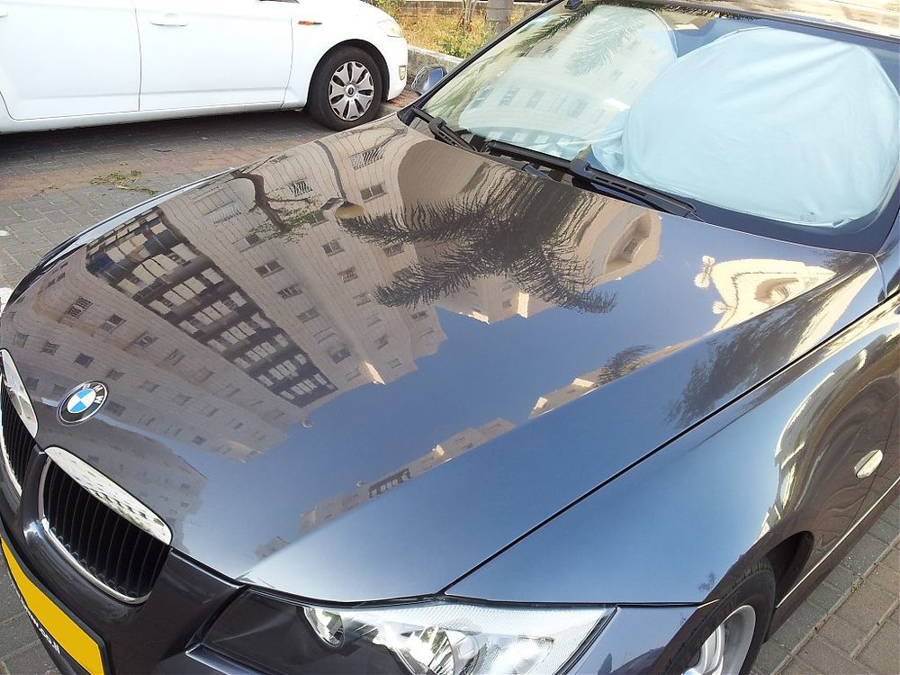

תוצאות:

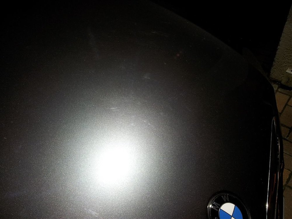

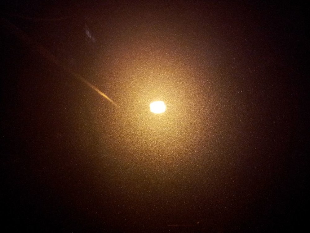

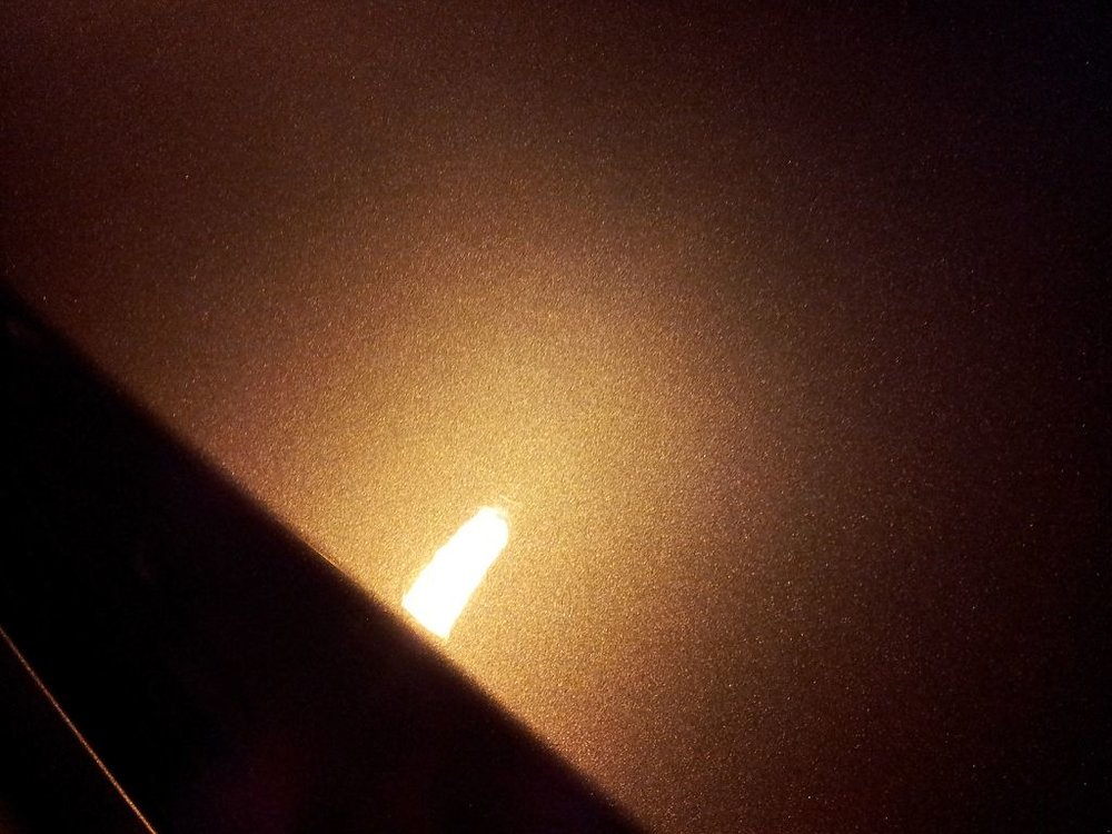

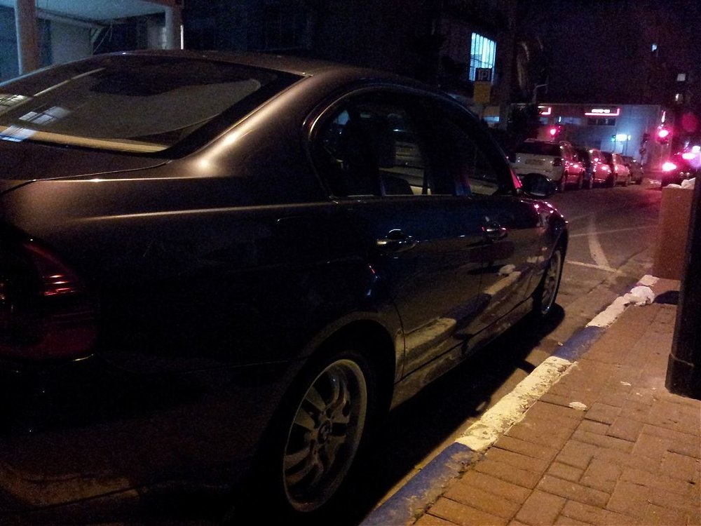

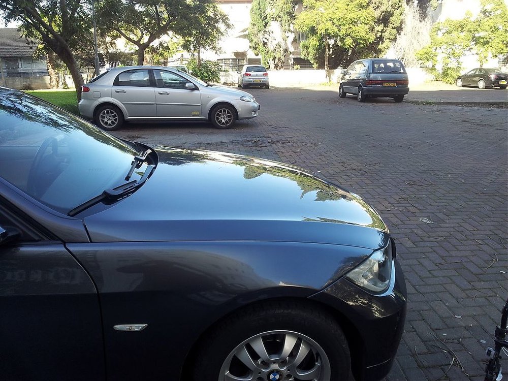

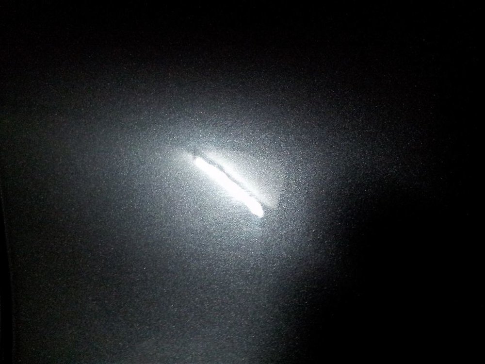

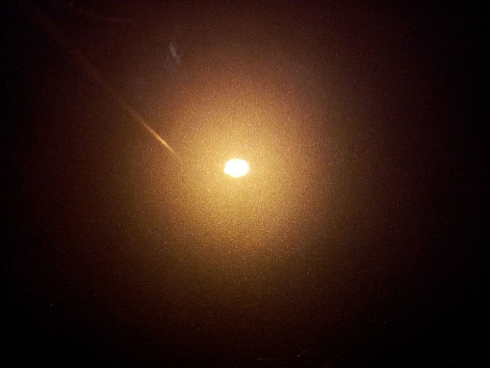

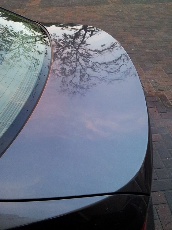

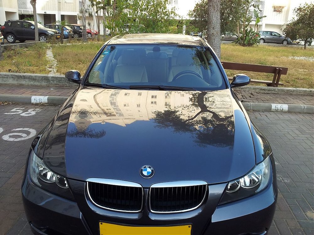

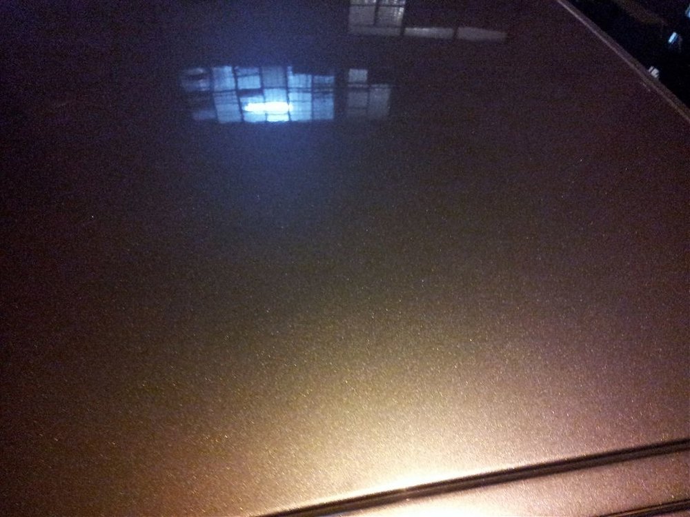

לאחר 14 שעות של עבודה, לא כל הSWIRLS הורדו.
הברק של הרכב הועמק וכבר שלושה אנשים, מאז יום שני שבו עשיתי את הפוליש, שאלו אותי אם אני מוכן למכור את הרכב.
טיפים לפעם הבאה:

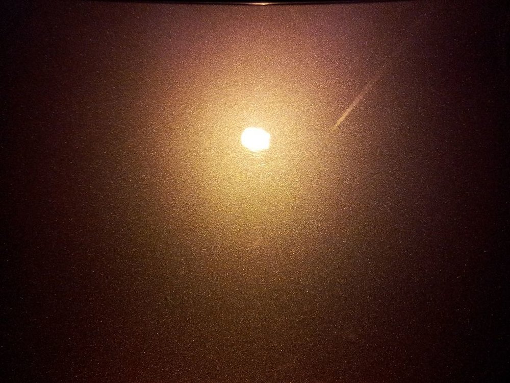

1) לעבוד עם מנורה חזקה ולא פנס כיס. (בגלל זה קשה לראות את SWIRLS לפני הפוליש)
2)הכנה מראש של מספר רב של מטליות מיקרופייבר.
3)לחכות עד שהפוליש יתקרב לייבוש ורק אז להפסיק את המכונה ולא אחרי שלושה ארבעה "סשנים".
4)הכנה מראש של מספר כיסאות בגבהים שונים.
5) ניקוי שאריות הפלסטיקים השחורים במידי, לאחר שטיפות פוליש מותזות עליהם.

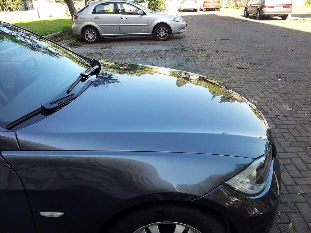

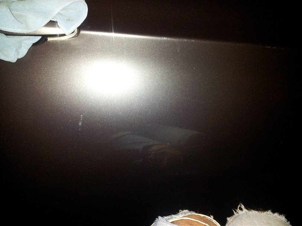

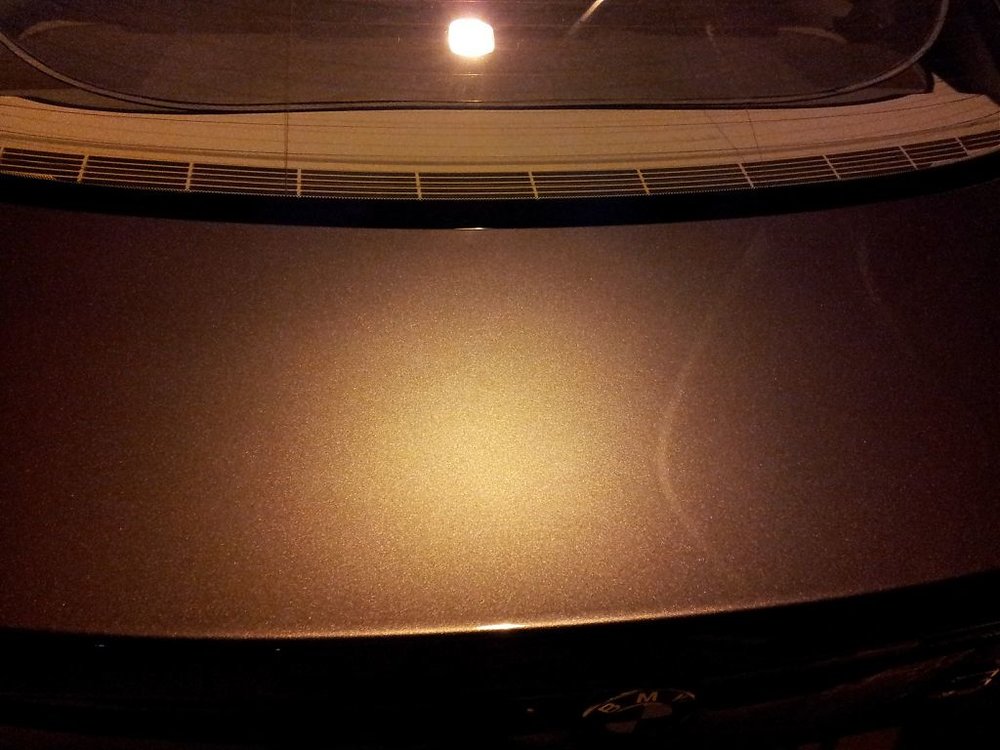

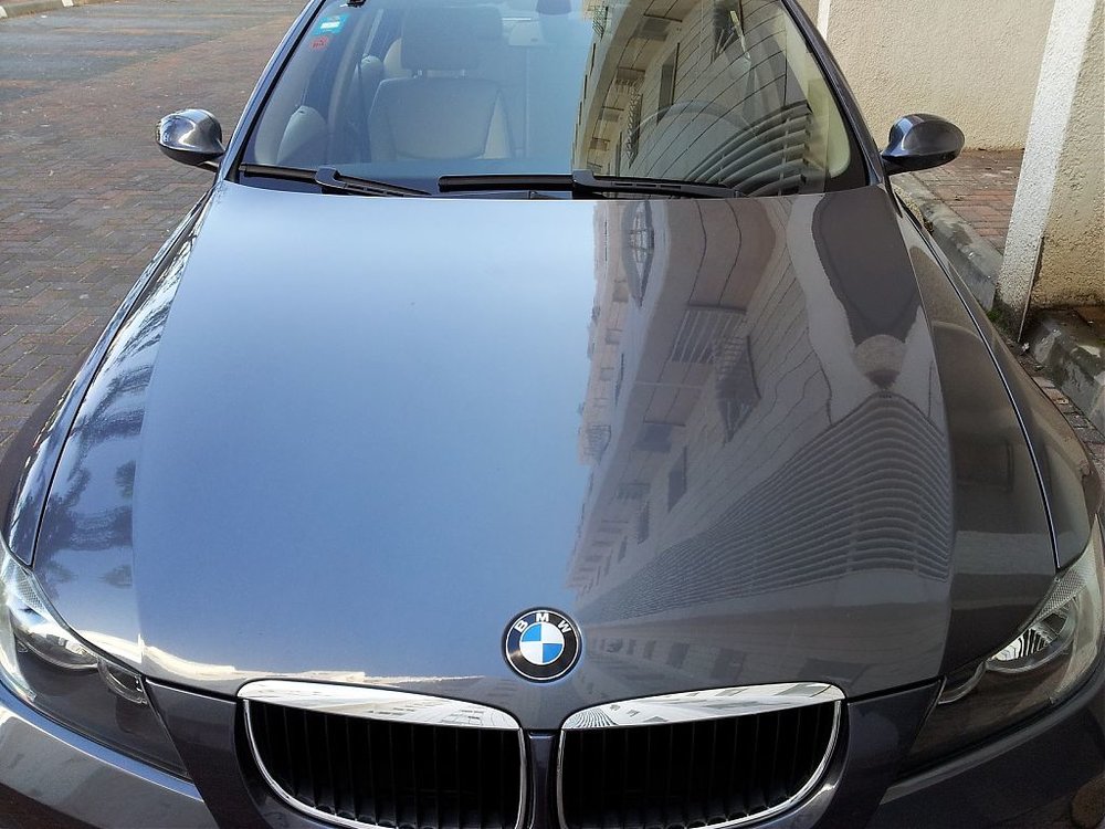

כבר מתחילים לראות תוצאות למרות שכבר אמצע הלילה :ok:

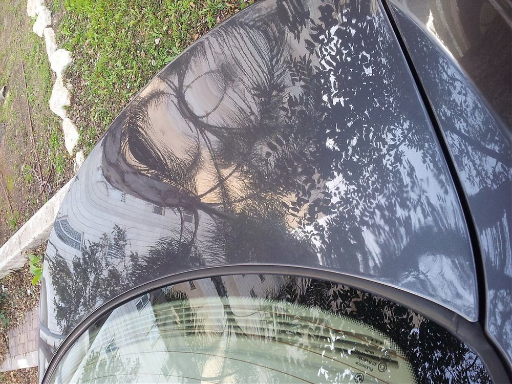

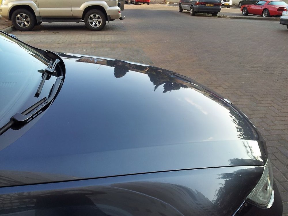

בתמונה של המכסה מנוע- תסתכלו היטב על הפינה החזיתית הימנית לעומת הפינה החזיתי השמאלית. חדי עין יבחינו שהימנית עברה פוליש והיא בהירה יותר וההשתקפות עליה חלקה יותר.

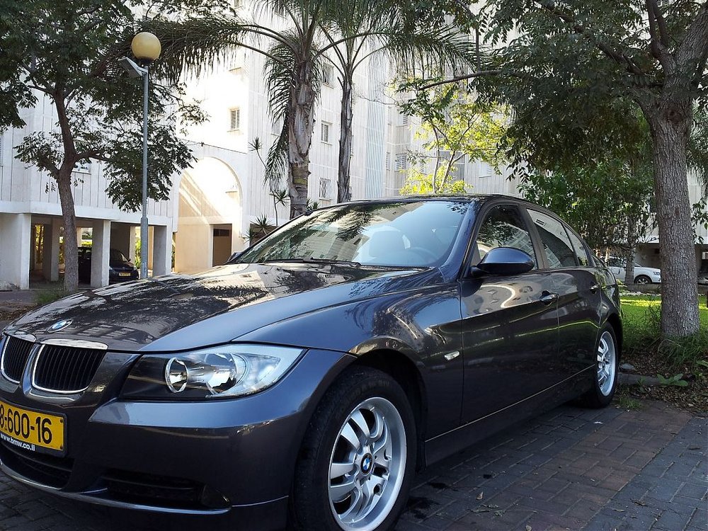

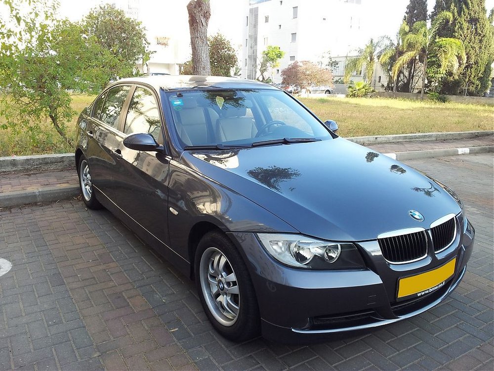

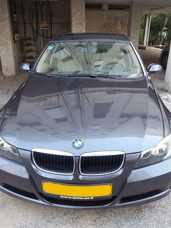

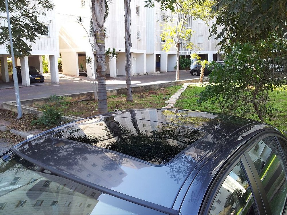

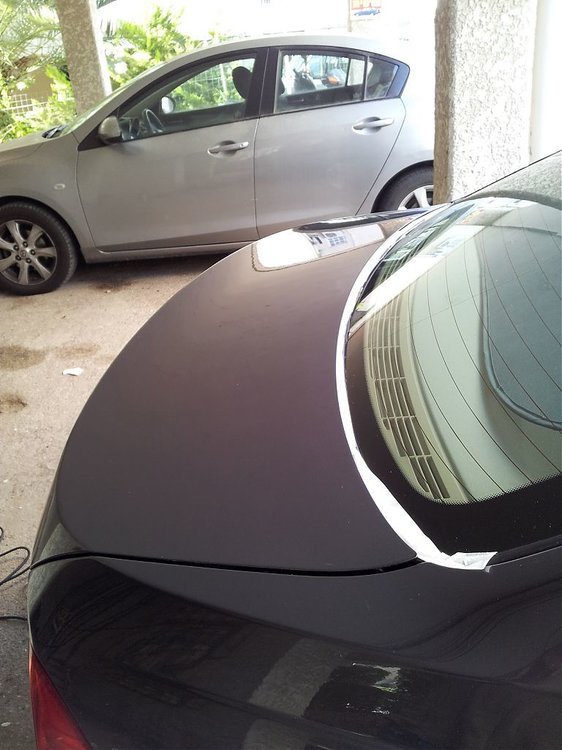

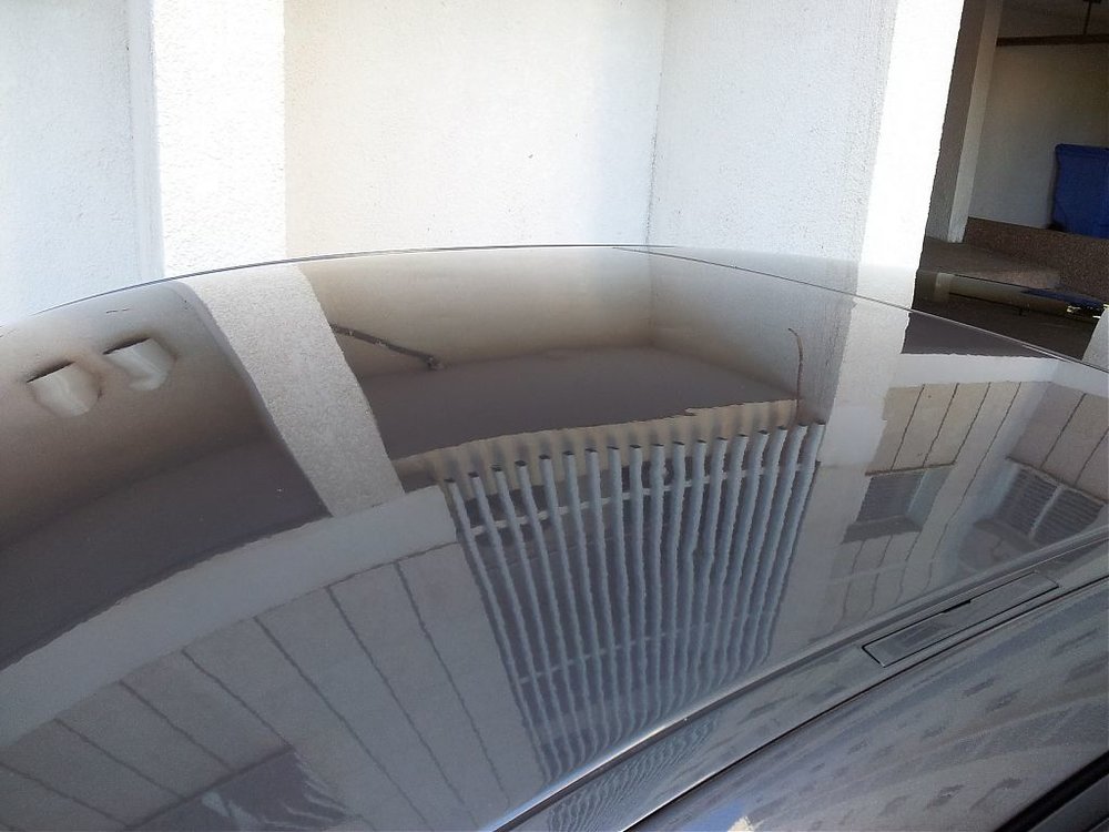

עוד קצת:

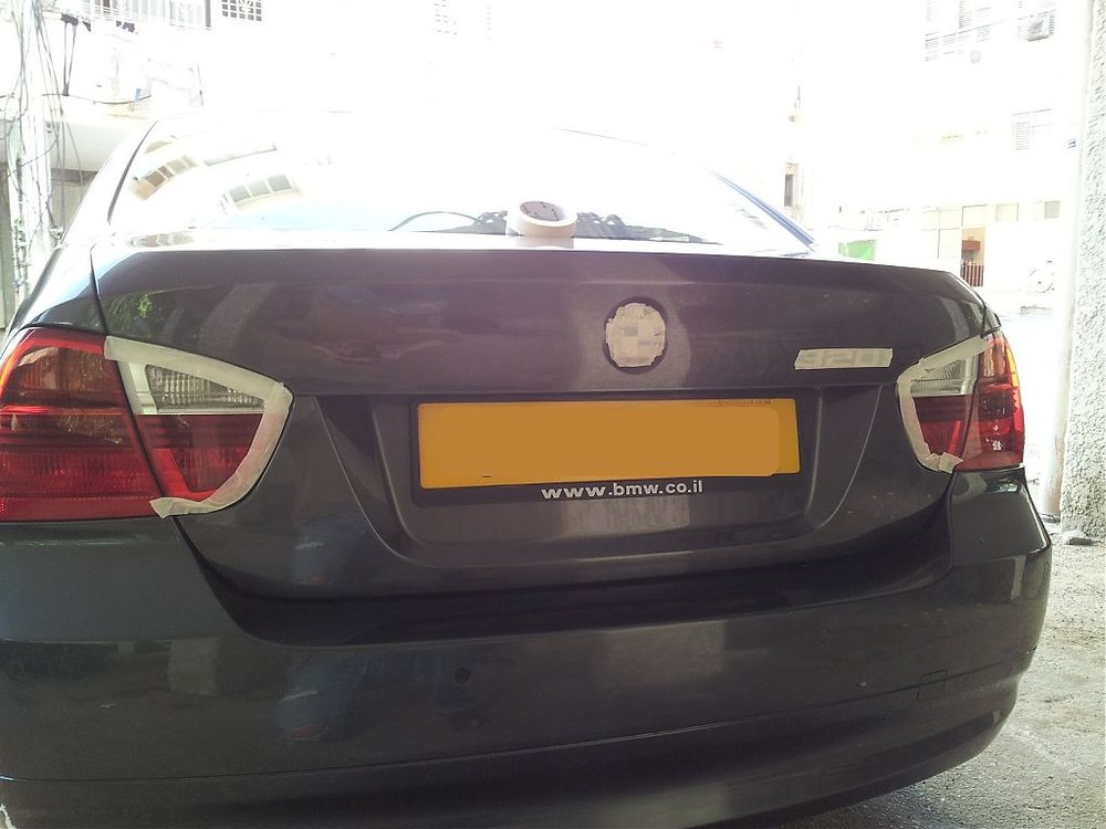

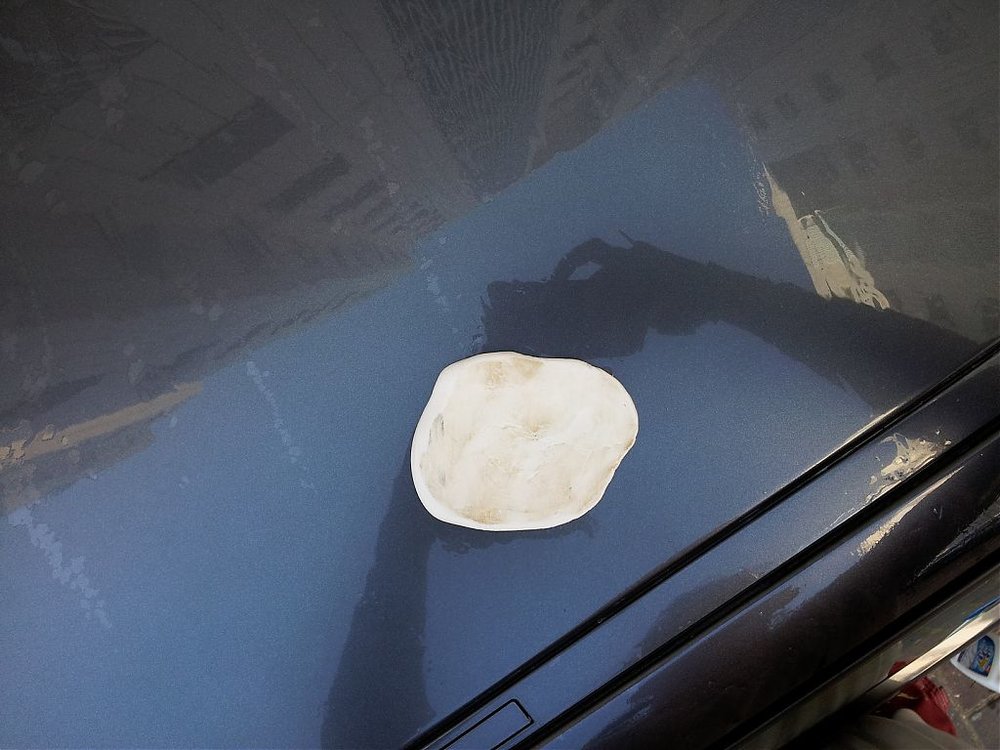

את התמונה עם הנייר-דבק, צילמתי לפני תהליך הפוליש.
שימו לב לתמונה של הפיזור מים על הגג לאחר השטיפה, כמעט כל המים יורדים מעצמם.
