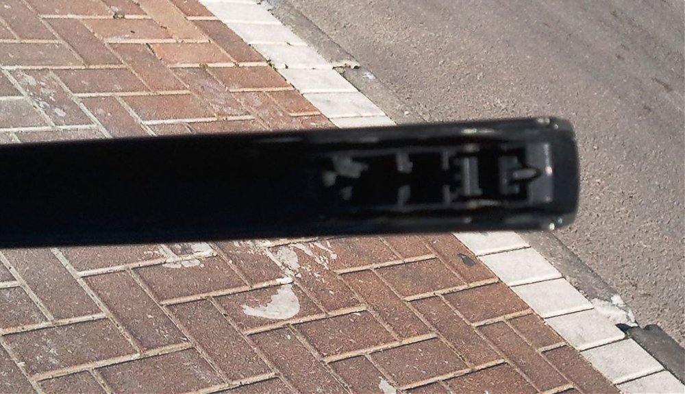

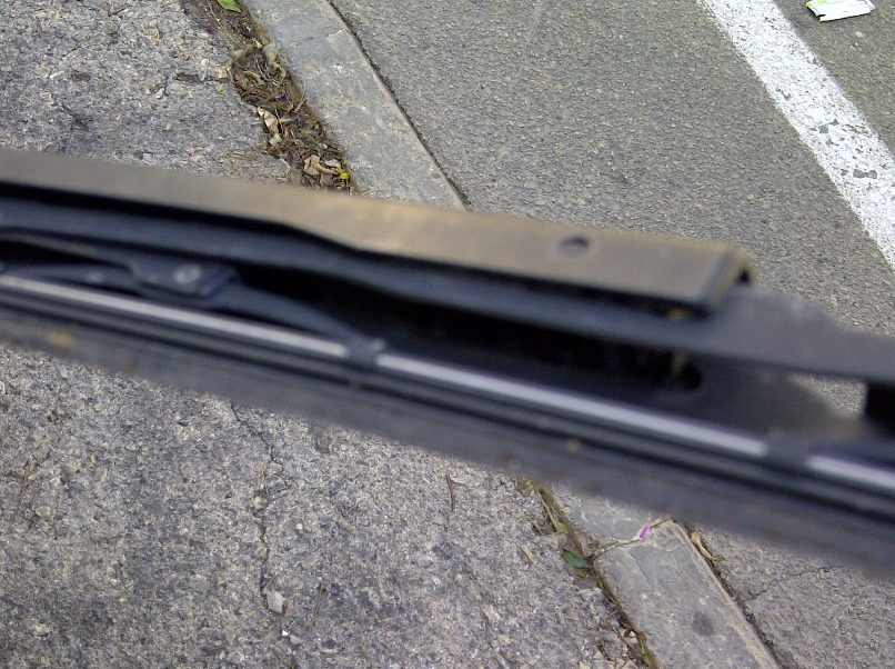

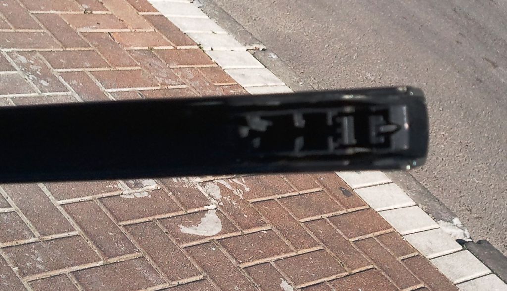

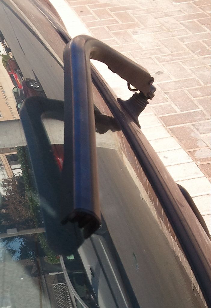

רק עכשיו התפניתי לצלם. כמו שאתה רואה, החיבור מאוד לא סטנדרטי.
למה לא סטנדרטי?

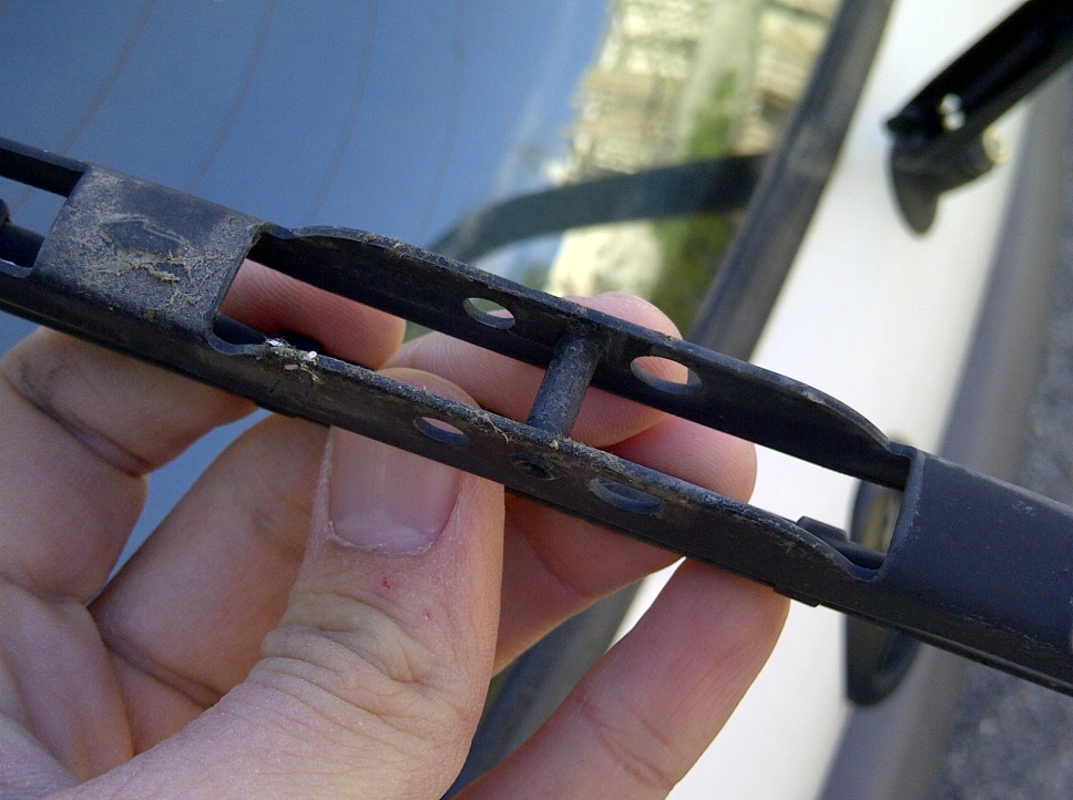

גם לי סוף סוף היה זמן לצלם, אז הנה סימנתי לך
בתמונה אתה רואה איפה אתה צריך לחבר את המגב לזרוע.
והוספתי תמונה של המגב עצמו, רגיל לחלוטין
ואיך הוא מחובר לזרוע, למרות שאין פוקוס, אני חושב שאי אפשר לטעות

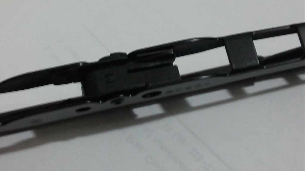

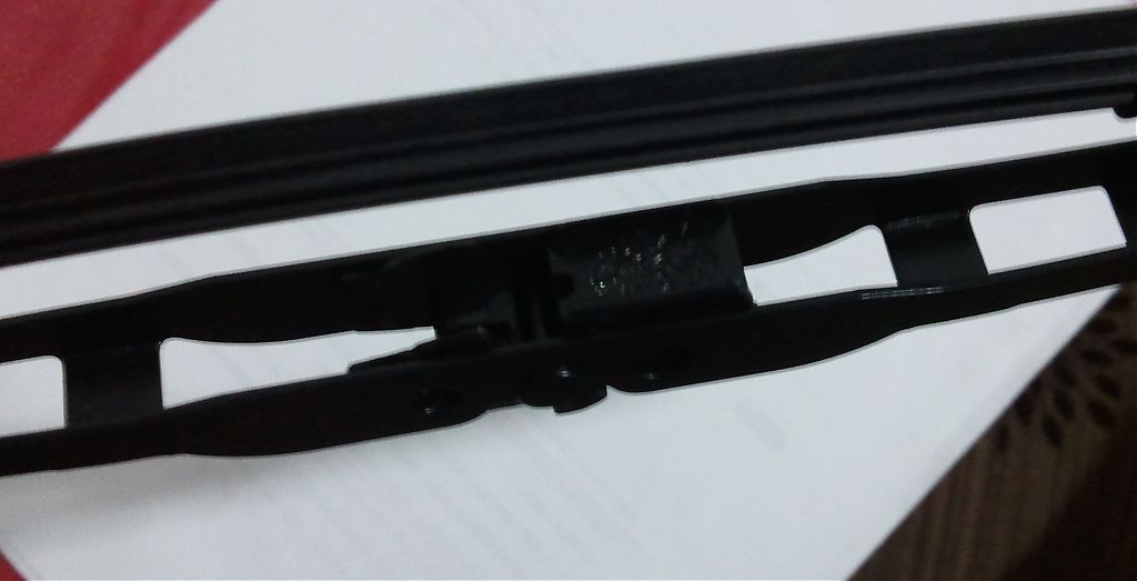

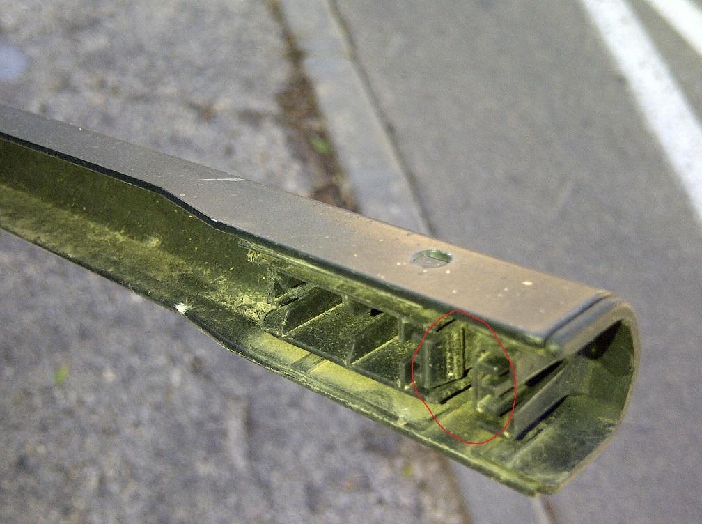

תודה על ההשקעה והצילומים. רק שהצילומים שלך דווקא מוכיחים את הטענה שלה - המגב האחורי אינו סטנדרטי! למגב סטנדרטי יש מנגנון שמאפשר לו להתחבר לוו של הזרוע. כזה קניתי ולא מתאים - מצ"ב צילומים של חיבור של מגב רגיל.
לא מצאתי שום דרך לנתק את מנגנון החיבור מהמגב...
אז זהו שלא
סובב את המתאם ל90 מעלות מהמגב
ואז תלחץ חזק על החלק הפתוח
פורד מונדאו סטיישן 2011
פורד פוקוס 5 דלתות 1.6 2008
פורד פיאסטה 2000, כבר לא רכב כל כך פשוט...- נמכרה:cry: אבל עדיין עונה על שאלות
יניב - אשריך! חשדתי שיש משהו פשוט שמתפספס לי וטוב שלא עשיתי קניה מיותרת לחלוטין מחו"ל.
וגם הזוי לחלוטין ששני מכונאים ממוסך מורשה פורד לא ידעו להגיד לי את הדבר הפשוט הזה (אחד אפילו בדק אם אפשר להחליף את כל הזרוע עם זרוע מפוקוס :loco:).
המון תודה על העזרה!
