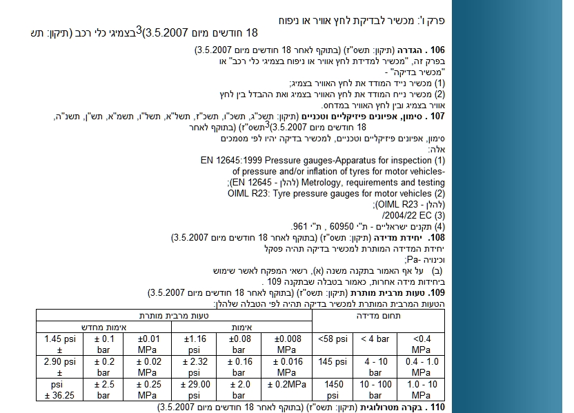

קיים תקן ישראלי המגדיר את הסטייה המקסימלית המותרת והיא 1.45 PSI עד לחץ של 58 PSI.
ראה קובץ מצורף אשר נלקח מהאתר של מכון התקנים.
