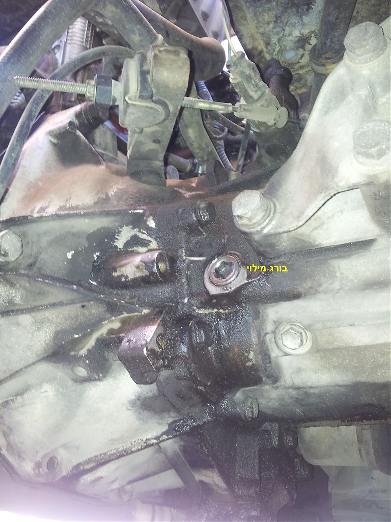

1- פותחים את בורג המילוי שנימצא בחזית הגיר עם מפתח אלן גודל 12 מ"מ.

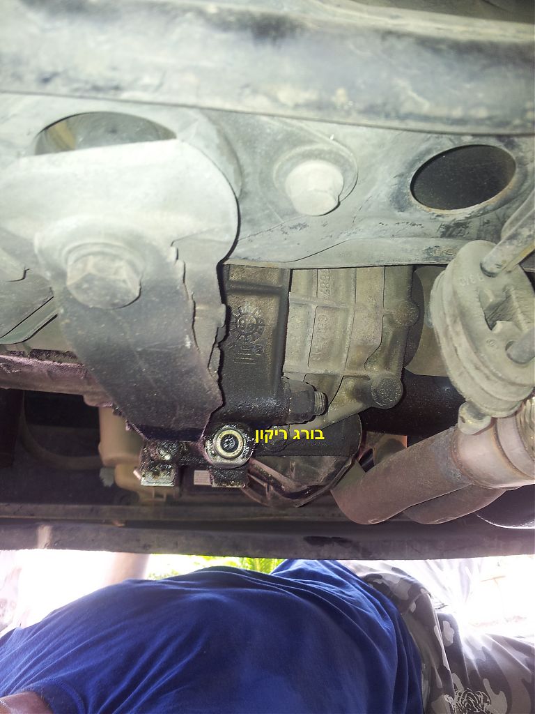

2- פותחים את בורג הריקון שנימצא בנקודה הכי תחתונה בחלקו האחורי של הגיר עם מפתח אלן גודל 8 מ"מ. דואגים לשים קערה מתחת שהכל יירד אליה.
3- לאחר שהכל היתרוקן סוגרים את בורג הריקון (8 מ"מ)

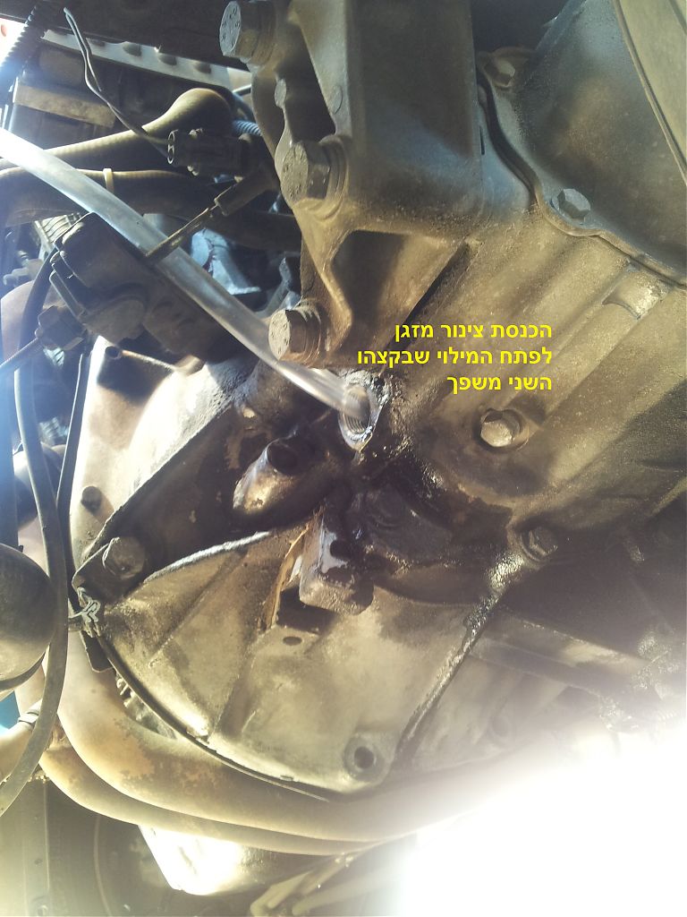

4- דרך פתח המילוי מכניסים קצה של צינור מזגן שבקצהו השני דרך מיכסה המנוע מלבישים משפך.
5- ממלאים את השמן הרצוי 1.65 ליטר זה מה שייכנס עד שיתחיל להישפך דרך פתח המילוי.
6- מוציאים את הצינור מזגן מפתח המילוי וסוגרים את הבורג.
