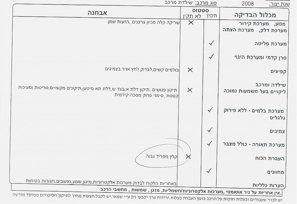

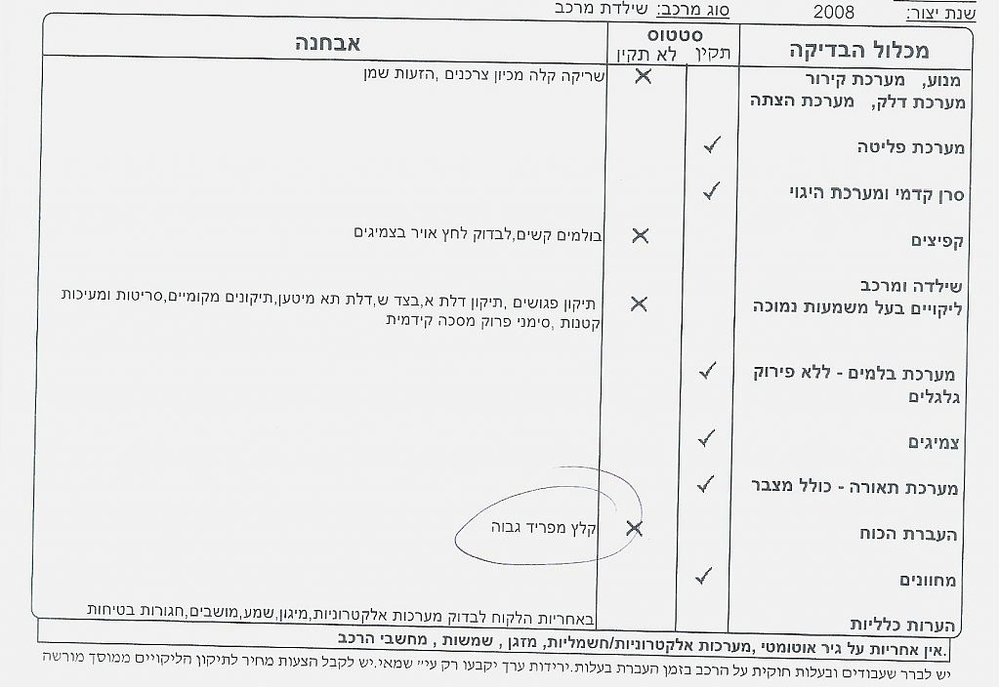

אהלן,
לקחתי את הרכב לבדיקה,
זאת התוצאה (לרכב 61,800 ק"מ על השעון יד 2)
ביינתים אנחנו עומדים על 43000 ש"ח.. ביררתי במורשה, החלפת קלאץ' כולל עבודה יוצא 3500 ש"ח, שווה להתעקש על לרדת ל 40000 או לא? חוץ מהקלאצ' יש גם בלאי של מושב הנהג (הגיעה לספוג בנקודה מסויימת וניסו להדביק), תריס אחד של מזגן עם שלבים קצת דפוקים ופלסטיקים שסביב הרדיו שקצת שבורים..
גם כאשר אני קניתי את הרכב שלי, בבדיקה רשמו "קלאצ' מפריד גבוה".
תנחש מה? עד להחלפת הקלאצ' נסעתי כמעט 3 שנים ו 85 אלף ק"מ.
האם הרכב והקלאצ' נבדקו במוסך, או שביקשת הצעת מחיר על החלפת הקלאצ' בטלפון?
אתה כמובן יכול לשחק אותה נגד המוכר בעניין המחיר, אבל אם הקלאצ' לא נבדק במוסך, יכול מאוד להיות שמדובר בכסת"ח של המכון.
בסיבוב אתמול הרגיש לי קצת מוזר הקלאץ' אבל אין לי ניסיון עם פאביות וסמכתי על המוכר שזה באמת ככה, לבוחן היום במכון הרכב נכבה 4 פעמים..
הבוחן בדק, איפה נמצאת נקודת החיכוך של הקלאצ'.
יכול להיות שהקלאצ' לא מפריד גבוה, אלא הבוחן הרים את הרגל גבוה:lol:
בקיצור, כדי לחרוץ את גורל המצמד, צריך לגשת למוסך.
זה שהוא מפריד קצת גבוה לא אומר שהוא לא תקין, ולא ידוע כמה עוד אפשר לנסוע איתו.
וברור שהמצמד ברכב בן 4 מפריד יותר גבוה מאשר ברכב חדש - השאלה מול מה ממשווים.
תראה האם המוכר גמיש בעניין הורדת מחיר המצמד (מלא או חלקית), אבל אני לא רואה סיבה לפוצץ את העסקה - פביה סטיישן במצב שמור זה לא רכב כזה נפוץ.
בד"כ קלאץ מחזיק הרבה יותר מ62K ק"מ אז ניראה לי שזה לא משהו שתצטרך להחליף בזמן הקרוב. בכל מקרה כמו שהמליצו לך תנסה להוריד אותו אבל גם אם לא הולך לדעתי שווה.(לא רשמת מה המחירון המשוקלל שלו)

הבלאי שאתה מתאר מתאים לרכב עבודה שקרעו אותו, לא לרכב עם לכאורה 68,000 ק"מ על השעון. הייתי בודק ב 7 עיניים את הקילומטראז', הבעלים ומתעקש לראות היסטוריית טיפולים.
