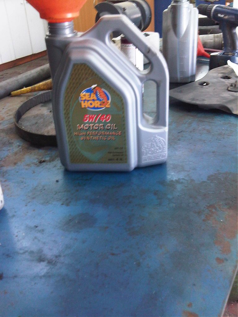

לגבי השמן הוכנס שמן בצמיגות שציינת אני מצרף תמונה, אשמח להתיחסות. :)

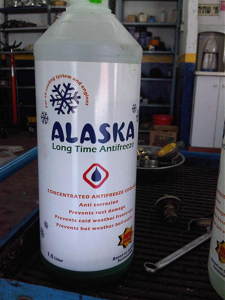

כנ"ל נוזל קירור - אשמח להתייחסות :)

תשמע, מהתמונות שרואים פה, שמו לך את החומרים הכי cheap ass תוצרת טורקיה שיכלו למצוא. אפילו באוטו דיפו לא מוכרים את זה.
הנוזל קירור שאתה צריך הוא בכלל בצבע אדום...

את השמן שמילאו לך לא הייתי שם במכסחת דשא.
נוזל הקירור אינו מתאים לרכב זה.
דחוף להחליף !
